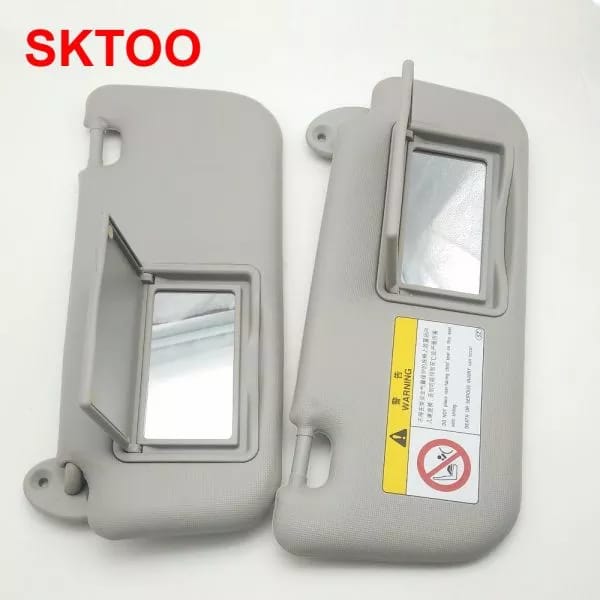

    GV3 Quebra sol
    De um corolla 2014-2017.. Pra quem não aguenta mais o treco caindo na cara..

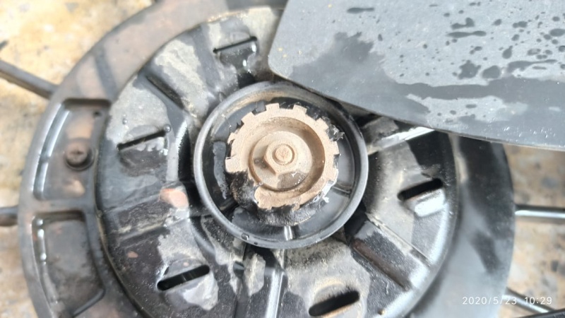

    GV3 EletroVentilador
    2.0 ou V6, da captiva dá.. Essa derreteu por aquecimento extremo tanto no cofre quanto no ambiente.

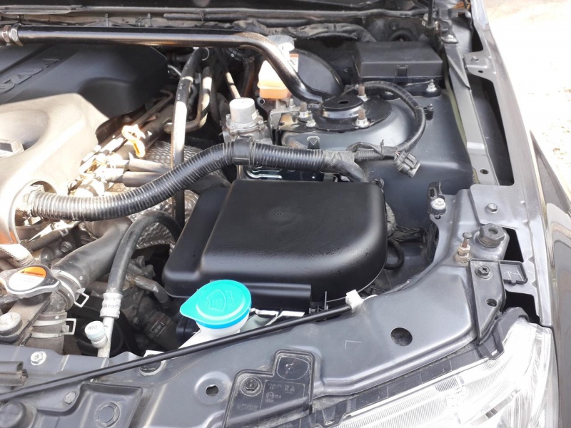

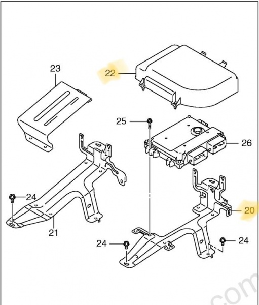

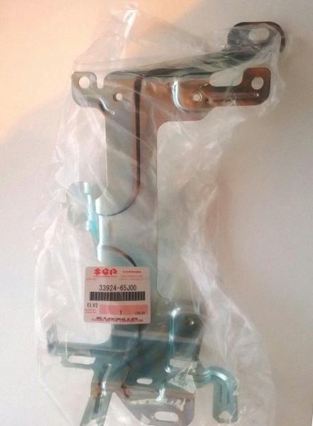

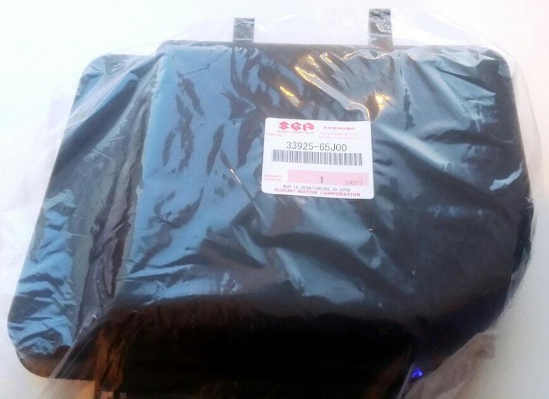

    GV3 2.0 "Proteção" do módulo principal no cofre do motor
    O fundo é vazado e não elimina o problema de água, mas deve servir para alguma coisa, já que inventaram..

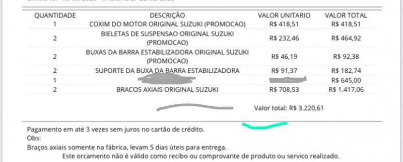

    GV3 Orçamento fake..
    Um carro cujo dono reclamava de barulho na suspensão.
    Levou em um mecanico de renome em SP e foi-lhe informado que só faltava trocar o motor, de tanta peça de suspensão sugerida..Levou em outro e alguns itens se modificaram mas a mesma história de troca de diversos itens de suspensão..
    Bieleta, buchas, amortecedores, buchas da barra, bandeja, batentes, etc..
    Trouxe pra eu ver e informei que os barulhos de um carro com mais de 5 anos são presentes e não havia nada de errado na suspensão. Desmontei uma roda e não achei nada.. Só encontrei o radiador meio solto e dei uma fixada. Os barulhos externos melhoraram 90% mas mesmo assim o amigo levou o carro num outro mecanico "Ninja" em Sto André.. e mesmo o carro não apresentando nenhum barulho absurdo externo, sem andar com o carro, foi-lhe dada a listinha abaixo.. é de matar...

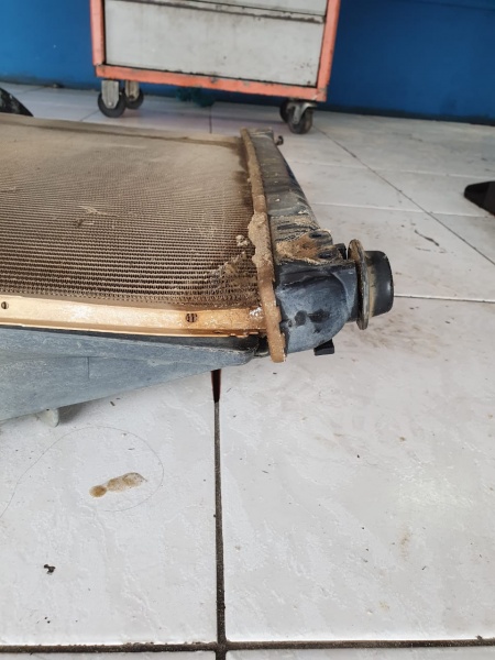

    GV3 L4 2.0 Radiador danificado
    Num passeio animado e carro com protetor de cárter e protetor funcionais, a porrada foi tão grande que a proteção amassou e o radiador rompeu a caixa inferior. Não houve conserto e somente um radiador novo resolveu.
    Ou seja, é importante ter as proteções sim, mas além delas não fazerem milagres, a forma de fixação e a parede das chapas acho que são muito mais importantes que os desenhos ou cores disponíveis. É um problema bem comum e fatídico, mas poucos mostram o estrago.

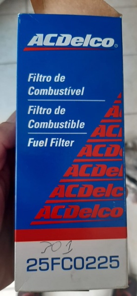

    GV3 L4 2.0 Filtro de combustível externo adicional com ótima vazão..
    Enquanto vc não troca o filtro original..

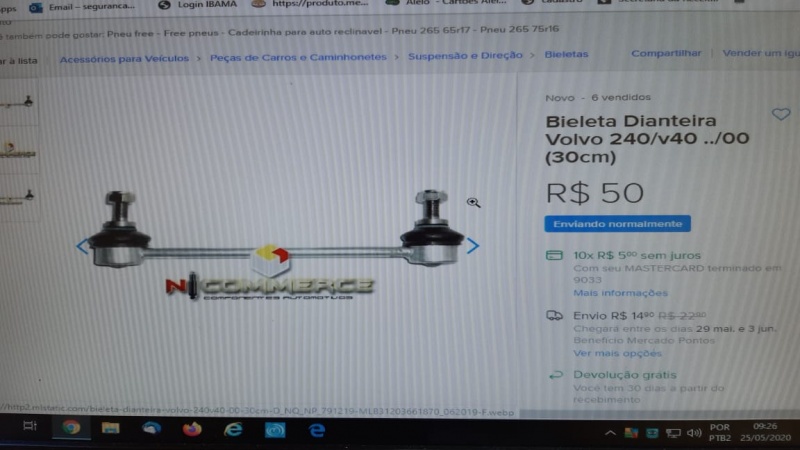

    GV3 Bieleta do Volvo
    Mais uma para testar, parece bem melhor do que da fiat..

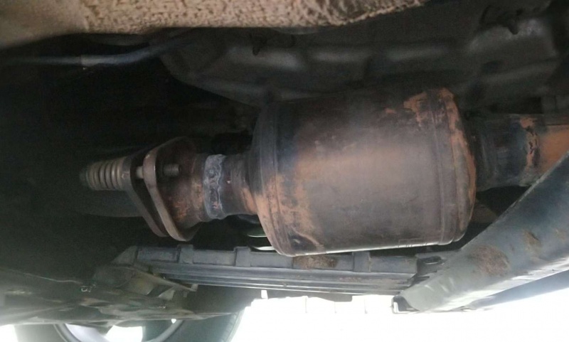

    GV3 L4 2.0 Catalisador Genérico
    Triste, mas acontece..Secundário trocado para apagar a luz de injeção. Adaptação de conector elaborada com troca de resistor e quebra de conector.. adiantou? Não... a luz voltou a acender..
    Acredito que um sistema limpo, queimando pouco óleo (retentores de válvulas ok!) e um catalisador limpo e eficiente seria a solução mais lógica para esse problema, já que até as lojas especializadas em trocas e emulação não estão funcionando a longo prazo..

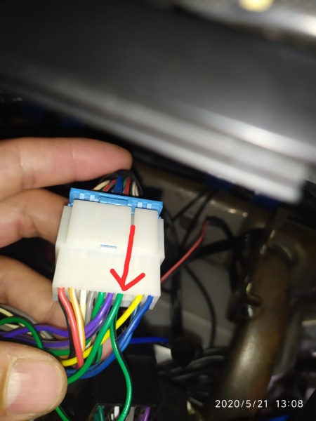

    GV3 V6 3.2 Fio do sinal do subwoofer passivo
    Se for usar um outro falante para o subwoofer original sob o banco da V6 vai precisar de amplificação alimentada extra.
