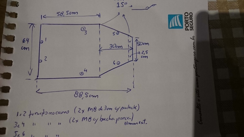

    Seguem as medidas que tirei do meu molde. A furação é a parte mais chata e mesmo q eu medisse e colocasse pra vc, há diferenças de mms entre os carros. Todos os que coloquei tiveram diferenças. Uns buracos aumentei com a broca, outros oblonguei e tb bem.. De qquer forma, segue o papel de pão! kkk
    Anexo 546665
    O ângulo chutei 15 graus nas duas dobras e deu certinho!! Os parafusos 5 e 6 podem ser os q o carro já tem pra prender a chapinha de plástico. Na pqna dobra menor há dois furos para se prender com parafusos M6 com porca tb no plástico do parachoques. Não são essenciais, mas se vibrar algo o furo já tá la.
    Falar em vibrar, os protetores encostam no suporte de ferro do diferencial dianteiro mas não escutei vibrar ferro com ferro. Eu colei um pedaço de borracha de uns 20x5cm com cola de junta de caminhão pra garantir.
    A temperatura do cofre não subiu nada por não existir furo nesse modelo. Furos esses q eliminei pra não enroscar nada e o carro pranchar nos obstáculos. Aliás os furos para a saída do óleo tb eliminei, L4 e V6, pq usando o furo para se trocar o óleo o rebosteio é o mesmo e fazer furo com diametro maior que 8cm acho furada total.

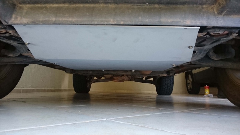

    Segue o último colocado de um camarada aqui do fórum. Dei um tapa com primer pra adiantar mas colocamos apenas para ajustar a furação, daí ainda a cor cinza.
    As chapas são de 3mm e talvez até suporte o carro, mas é a chapa q o cara tinha pra cortar. Acho q qquer coisa acima de 1,5mm já protegem super bem!
    Anexo 546666
    A foto foi tirada antes de se apertar todos os parafusos.

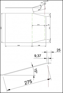

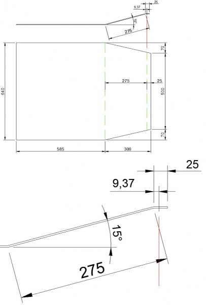

    Chuva , um amigo meu fez o desenho do protetor de carter e notou uma diferença de 9,37 mm depois de dobrar a chapa , aquela medida que colocou no desenho se refere as partes planas com as dobras ou sem as dobras
    Abaixo está o desenho, se possivel verifique se é isso mesmo e se for , já fica o desenho pronto
    grande abraço

    As medidas q tirei são da chapa SEM as duas dobras.. peguei as medidas no carro dobrando um papelão, dai qdo esticado no chao deu essas medidas.
    Qto vai ficar depois das dobras eu não sei..

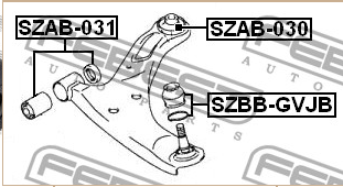

    Grande Osmar,
    É possível comprar as duas buchas e o pivô da marca Febest, que não é boa igual a original, mas que também não é ruim pelo que li de relatos nos sites gringos, no site febestparts.com, segue a referência das três peças para pesquisa nas fotos.
    45531-65J00 — FRONT ARM BUSHING FRONT ARM - Febest #SZAB-031 - One Year Warranty
    45201-65J00 — REAR ARM BUSHING FRONT ARM - Febest #SZAB-030 - One Year Warranty
    43345-65810 — LOWER ARM BALL JOINT BOOT - Febest #SZBB-GVJB - One Year Warranty
    A bucha horizontal tem no site ssg.asia, segue foto com a numeração original.
    Essa semana passei num buraco monstro e quebrou o rolamento do coxim e o coxim. Como a bucha maior (essa que você está testando uma substituta da Tucson) também estava ruim mandei recuperar numa fábrica de buchas aqui de Fortaleza RM borrachas. Mas estou planejando comprar todas e um coxim e os rolamentos do coxim para ter de reserva. Pois infelizmente faltam muitas peças na CCS, além de ser um roubo!
