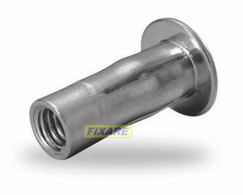

    O que você pode usar para prender essas parafusos que não pegaram rosca é o tal do rebite roscado. Você pressionará essa peça no furo e ela tem uma rosca que poderá ser utilizada para prender o parafuso.
    GV3 2009 - Perfumarias e Lift 1 1/4" feito em casa-rebite-com-rosca-rc01-f.jpg

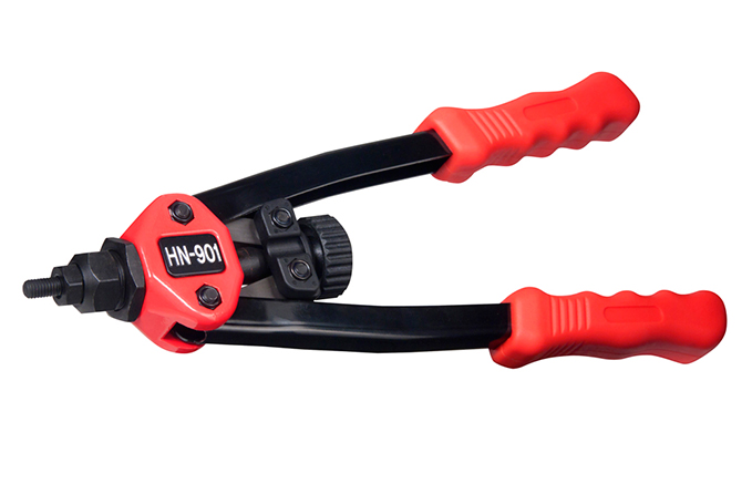

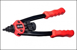

    O ideal é ter o alicate para prender corretamente. Não sei se com uma prensa ou morsa vc conseguiria..
    GV3 2009 - Perfumarias e Lift 1 1/4" feito em casa-rebitadeira-manual-para-rebite-com-rosca-04.jpg

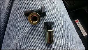

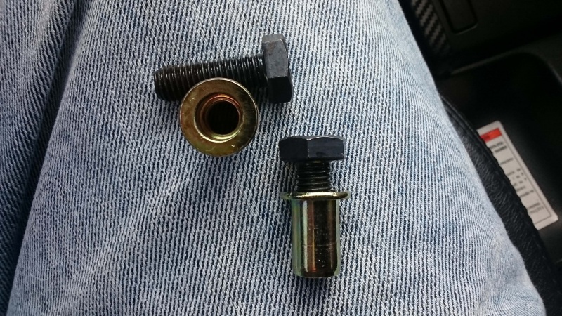

    Esse aqui acho q é a msm coisa.. comprei agora a pouco e foi muito barato.. 1 real.. o problema é o alicate.. me ofereceram um de mais de 300 reais.. mas vou achar o de 30 !! kkk
    Valeu de novo!!
    [ ]s

    O esquema com rebite pra prender o protetor de carter é bom, mas teria q alargar os furos no carro, q ia dar um trabalhão e o alicate é osso pra comprar.. de 300 a 1000 reais.. há um esquema de alicate manual q se faz com 10 reais, mas não acho um tubo com rosca de uns 14mm, sendo 9 interno pra passar parafuso M8.. enfim..
