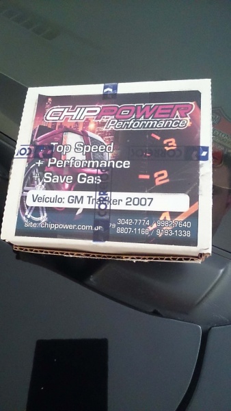

    Chuva
    1 Anexo(s)
    oi pessoal,
    Alguem já tentou esse chip na Tracker? Qual foi o resultado?
    Anexo 446214

    julianoaccioly
    Eu acho que estes chips de potencia só fazem resultados de maneira satisfatória em carros aspirados de rua, caso venha precedido de outras preparações como coletor de escapamento + escapamento dimensionado até a ponta, trabalho de fluxo nos cabeçotes, aumento de taxa de compressão, bicos de injetores redimensionado daí podemos falar em 15-20% de aumento de potência.....ou seja para quem quer dar um upgrade de uns 20% compensa MUITO mais pensar num supercharger ou um turbo mesmo, sairá bem mais barato e pode ser reversível caso queira vender o veiculo sem o upgrade.
    Não sei o preço de um chip deste, mas acho que por 5% (acredito que dificilmente chegaria a 10%) eu não pagaria mais de 600-700 reais para este pequeno aumento de potÊncia.
    São meus 2cents....
