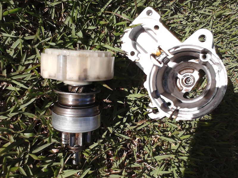

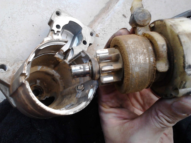

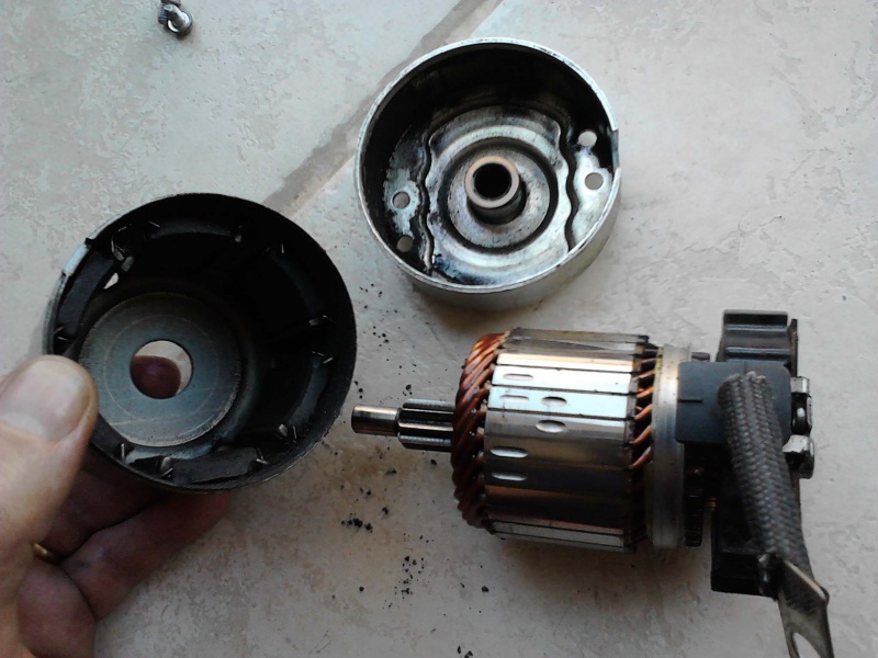

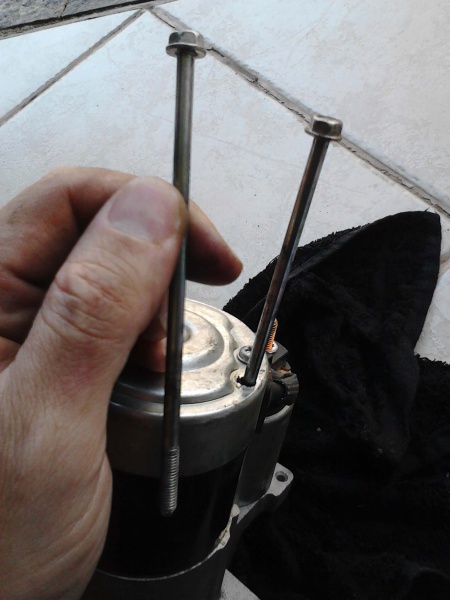

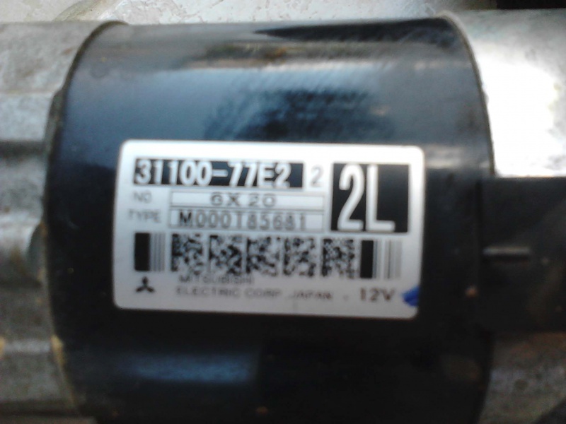

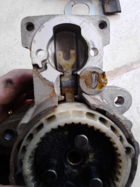

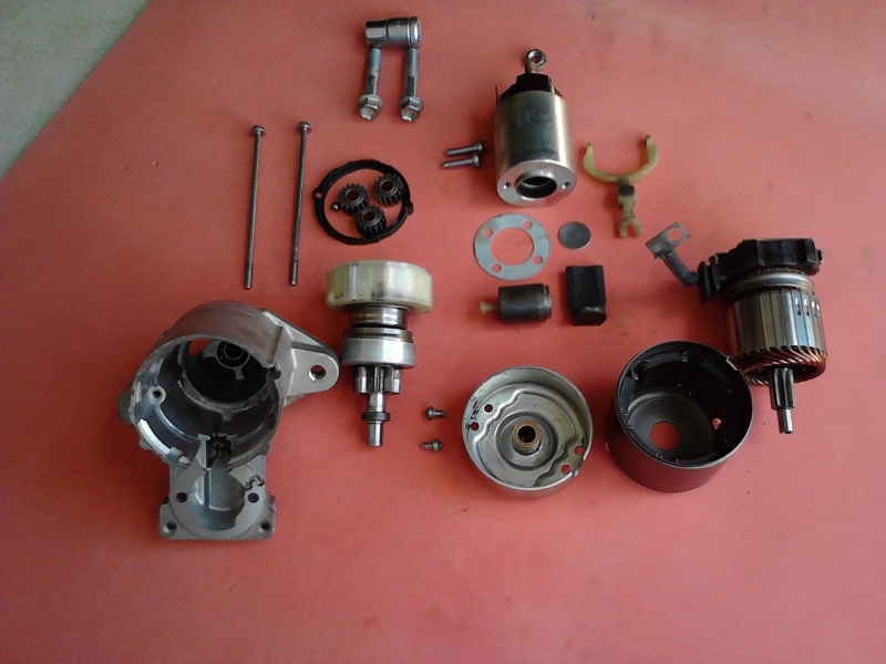

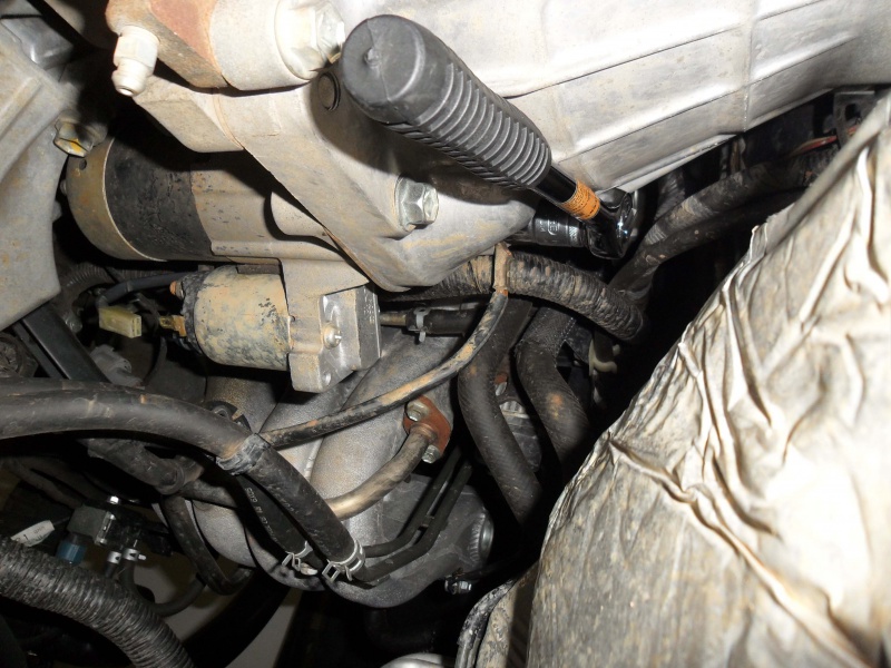

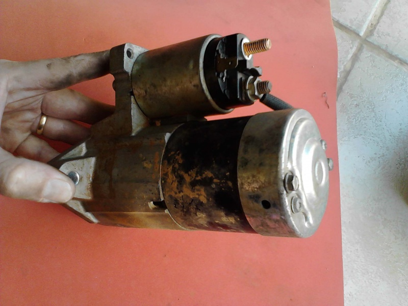

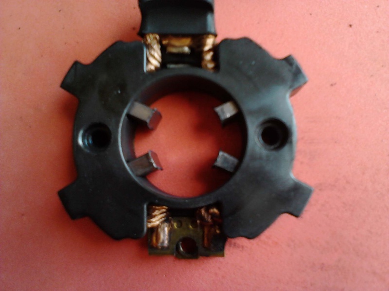

    Motor de Arranque Tracker
    Olá pessoal, esqueci de postar, mas achei umas fotos de uma brincadeira que fiz e compartilho aqui com vcs.
    A um tempo atrás meu carro começou a ligar com um barulho estranho, como se tivesse algo raspando. Dias ocorria, dias não ocorria. Forcei ligar no tranco e dai tinha parado. Dai voltou e me enchi e vi algumas informações na net pra limpar o motor de arranque.
    Pensei que ia perder muito tempo, mas foi tranquilo. Quem quiser fazer é bico. Perdi 2 horas me divertindo e aprendendo.
    Os nomes das fotos são auto explicativos e perdi mais tempo pra tirar do que pra desmontar, limpar e recolocar.
    Por precaução é importante desligar os fios da bateria. Na montagem tb prestar atenção na posição do braço de acionamento da bobina. ele é de plástico e se por ao contrário não vai sobrar muita coisa pra colar...kkk
    Usei bastante graxa de homocinética que tinha guardado a muito tempo atrás de um amigo mecânico e um pouco de wd40 na remontagem. Limpei tudo com querosene e escova de dentes.
    Acho que o barulho chato ao ligar vinha de um pqno rolamento na ponta de eixo do motor de arranque, mas já que se está com a mão na massa, vale a pena limpar tudo.
    Só detalhei pq é de nosso estimado brinquedinho. Se fosse de outro carro eu teria pago um auto-elétrico. Parace que tô ligando um motorzinho de ferrorama ao ligar o carro, barulhinho ficou de carro zero!
    Boa sorte!
    Anexo 427392Anexo 427393Anexo 427394Anexo 427395Anexo 427396Anexo 427397Anexo 427398Anexo 427399Anexo 427400Anexo 427401Anexo 427402Anexo 427403Anexo 427404Anexo 427405Anexo 427406Anexo 427407Anexo 427408Anexo 427409Anexo 427414Anexo 427416
