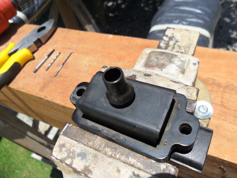

    olá Pessoal!!

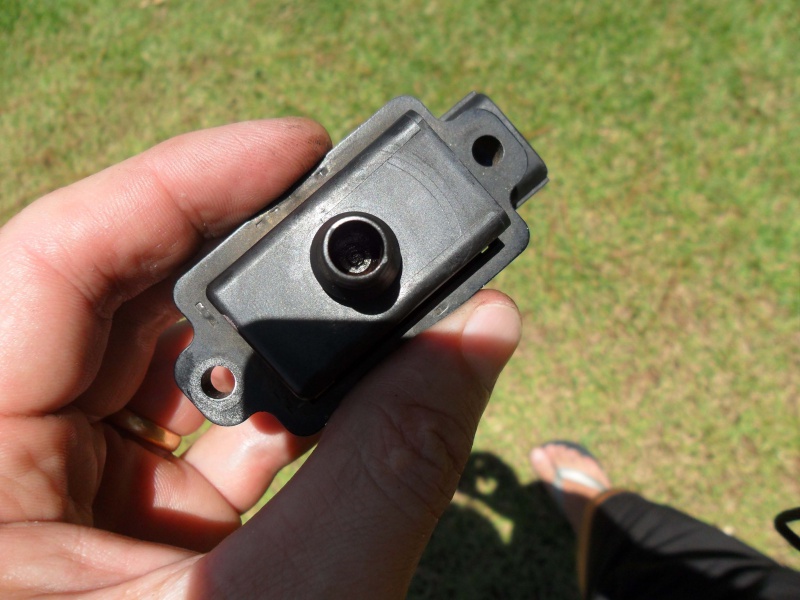

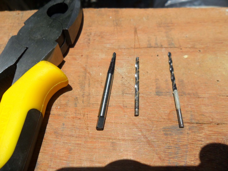

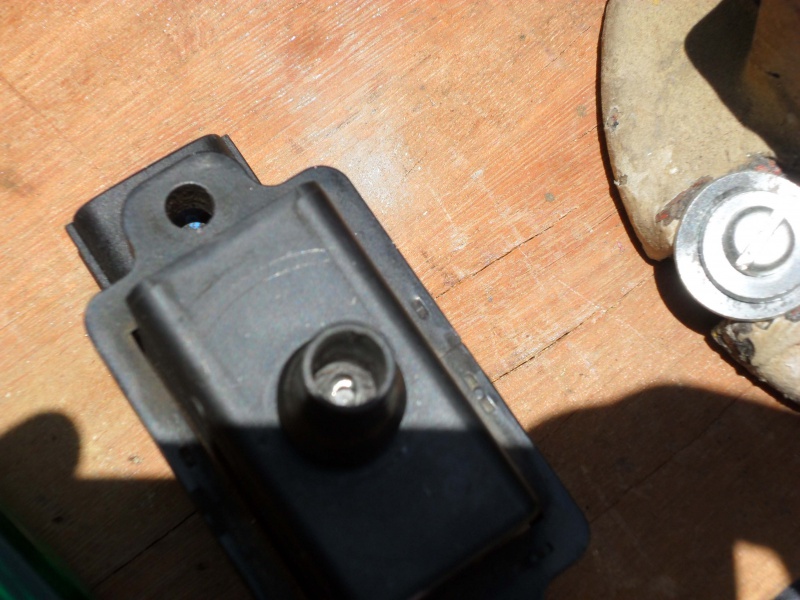

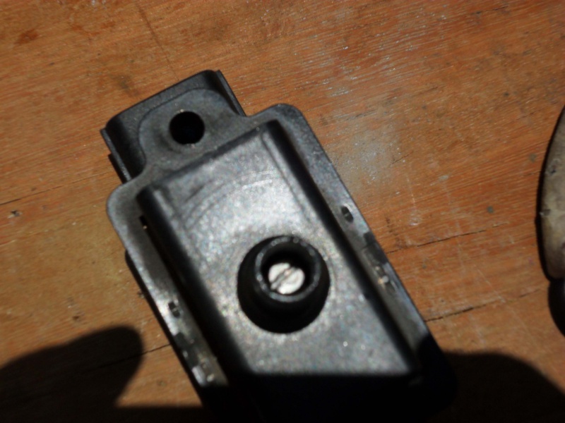

    Mais um capítulo de minhas aventuras com a Tracker: hj fui "brincar" de consertar a bobina do motor.

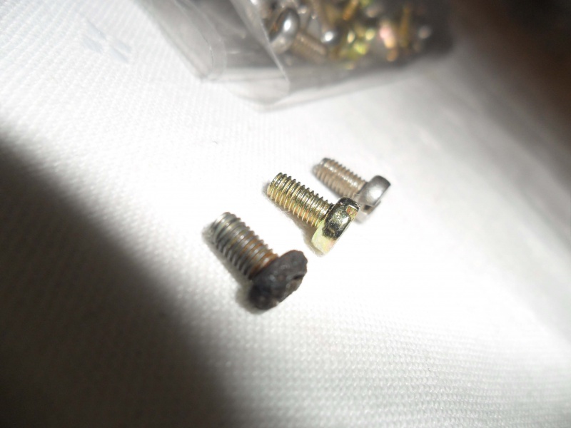

    Comprei na net um ki de saca-parafuso pra tentar tirar o parafuso quebrado (q ficou sem cabeça) de uma das bobinas do meu carro. Os outros 3 parafusos saíram facilmente.
    Depois fui atrás dos parafusos. Difícil hein de achar esses 6x3 de aço!! Acabei comprando e estoque do vendedor, uns 15 parafusos a 1 real cada. Antes havia achado e comprado uns de latão, q encaixam na rosca tb, mas eu queria o de aço.
    Nas lojas as medidas em OHMS das resistências de cada parafuso ficou em 0.6 pro original, 0,7 pro de aço e latão, ou seja, vai conduzir do mesmo jeito. O de aço não gruda imã.
    Anexo 444831 Anexo 444832 Anexo 444834
    Arrumei uma morça pra prender a bobina e tentar furar com umas brocas bem fininhas o resto do parafuso que ficou dentro da bobina.
    Claro que não consegui furar com nenhuma broca sobre o corpo cotoco do parafuso quebrado pela questão de posição, visão, coordenação e diâmetro das brocas. As fininhas de 1mm quebraram e a do diâmetro certo saiam do centro.
    Ou seja, usar o saca parafusos não ia rolar, impossível.. o corpo do parafuso quebrado é mto pqno..
    Daí com muita calma mas emputecido furei bem devagar +/- sobre o corpo q sobrou do parafuso de aço e consegui um ponto em que a broca comeu metade do parafuso e metade do corpo da bobina, que é de ALUMÍNIO, diga-se de passagem. Ou seja, é mais fácil furar o corpo interno da bobina do que o cotoco do parafuso.
    Dessa forma forcei a broca pro centro e consegui fazer um furinho numa posição boa. Fiz a rosca com um parafuso de aço, que nem espanou, e consegui uma posição de aperto boa e uma ótima cabeça de parafuso para o contato com a mola do supressor da vela!!
    Observem como o cotoco faiscava na mola do parafuso com cotoco (mais escuro na ponta da mola), ao contrário das outras 3 molas limpinhas.
    Anexo 444836 Anexo 444837 Anexo 444838
    FINALIZADO
    Anexo 444839
    Meio q na sorte, 1mm mais pra lá e/ou mais profundo o furo com a broca e já se iam mais 300 dilmas pra comprar um bobina..
    [ ]s

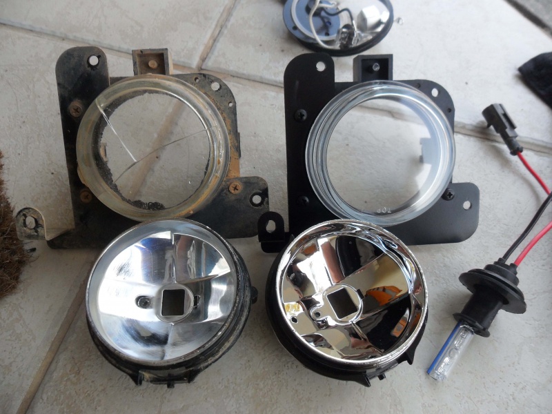

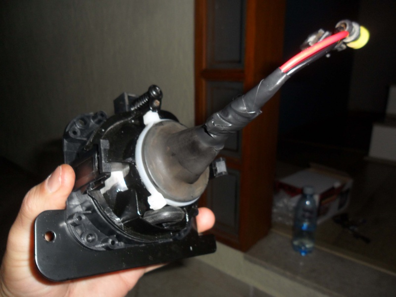

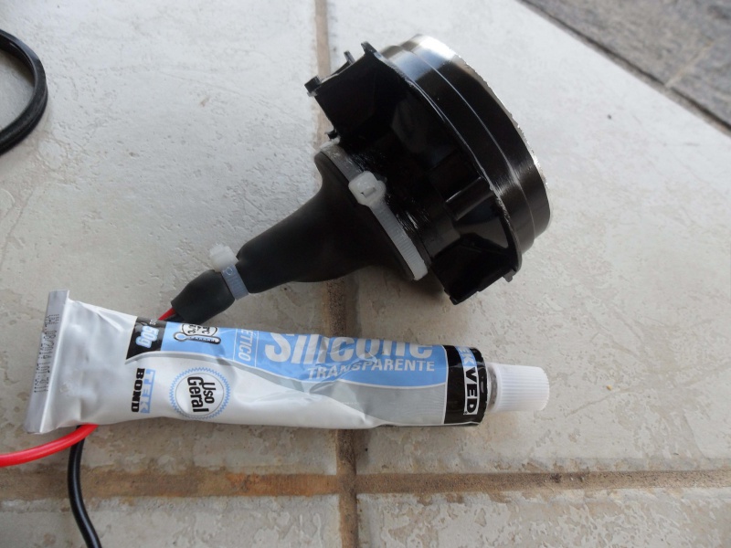

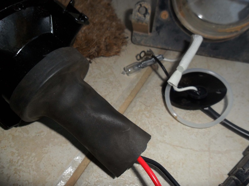

    Faz um tempo q fiz, um camarada ta procurando e deve estar em outro lugar mas não acho; então repito aqui..
    Gambi pra isolamento de milha para lâmpadas xênon maiores. Sob as borrachas, engasga-gatos e na borracha redonda que permite o movimento e q veda a lente tb tem silicone.
    Anexo 445802 Anexo 445803 Anexo 445804 Anexo 445805
