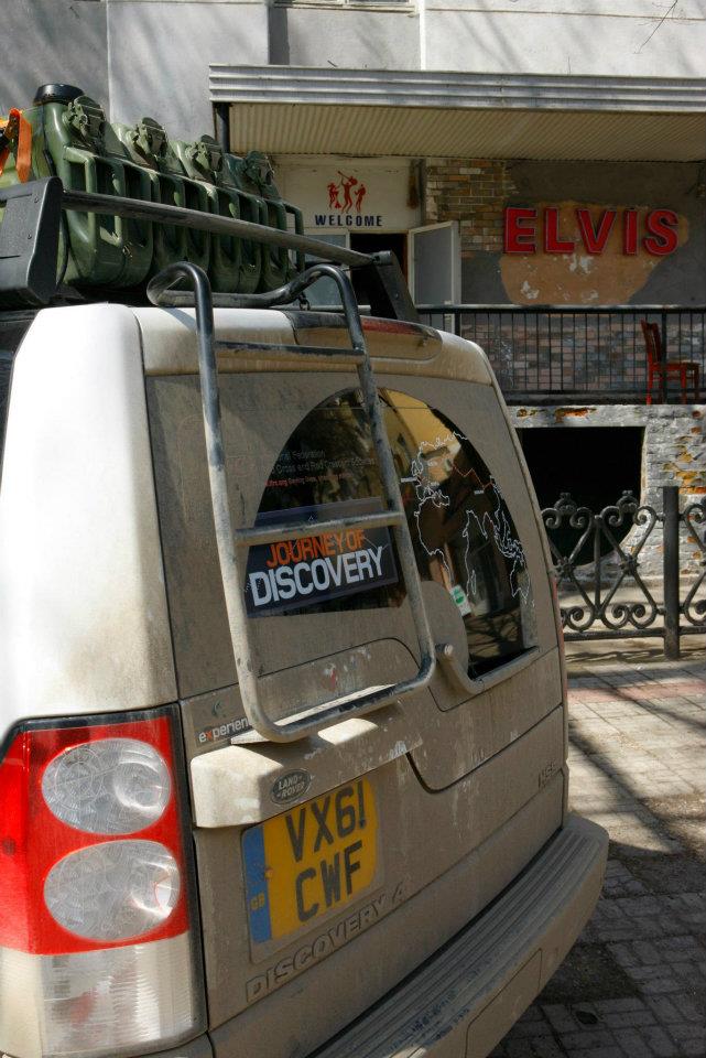

    Executor
    Postado originalmente por Rubens Linhalis Ver Post
    Executor..
    Ideias para bagageiro , escadinha e tanque extra:
    Bagageiro para colocar outro step.
    Anexo 410011Anexo 410012
    Tanque extra ao lado do step:
    Anexo 410013Anexo 410019
    Escadinhas, todos o step foi pro teto e usaram a furação/reforço do step como base:
    Anexo 410014Anexo 410015Anexo 410016Anexo 410017Anexo 410018
    Forte abraço e Chuva.. foi mals novamente..rs :)
    Rapaz, tudo muito top!!
    Eu sou um grande xeretador de imagens dos GVs pela net e tem algumas dessas aí que eu ainda não conhecia! Muito legal as ideias!
    Gostei principalmente de como ficou esse vitara com o galão acima da maçaneta da porta traseira! Bem legal, vou ensaiar no meu pra ver como fica! :grin:

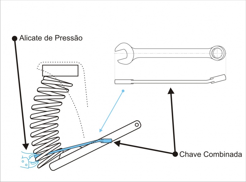

    Então, Chuva, fiz a traseira em uma tarde e a dianteira levei um dia inteiro praticamente, ta certo que aumentar o furo da suspensão tb tomou um bom tempo, mas o que ferrou mesmo foi colocar a tal da mola no lugar. Eu levei várias horas para bolar um jeito de como fazer e, assim que descobri como, levei apenas uns 30 minutos para colocar o outro lado. :grin:
    Então aqui vai um mini tutorial do jeito que inventei (ou descobri) de como colocar a mola com o calço na bandeja dianteira:
    Para essa parte específica eu precisei de uma chave combinada tamanho 22 (que era a maior que eu tinha), um alicate de pressão, um mini macaco jacaré (daqueles de 2 toneladas) e alguns tocos de madeira para usar como calços pro macaco se necessário. Agora é só seguir a sequência abaixo (as imagens são meramente para representar a ideia, não seguem nenhuma escala ou padrão)
    Esta é a posição da mola (já com o calço) com relação à bandeja
    Anexo 410294
    Com algum esforço é possível posicionar a mola desta forma na bandeja, daí em diante que seria bem difícil prosseguir sem um esquema
    Anexo 410295
    Agora se atravessa a chave combinada na mola, mais ou menos nessa posição, e prende-se a parte de boca da chave com o alicate de pressão na mola
    Anexo 410296
    Agora vem a parte em que é necessário o macaco. Antes, vejam que o mini macaco jacaré geralmente possui 4 saliências ou dentes no seu ponto de apoio.
    Anexo 410297
    Posiciona-se o macaco dessa forma, encaixando a parte estriada da chave combinada em um dos dentes do ponto de apoio do macaco.
    Anexo 410298
    Se tudo estiver bem posicionado (e com um pouco de sorte), ao elevar o macaco o mesmo irá puxar a chave combinada para trás e para cima e dessa forma a mola irá junto, pois está presa à chave pelo alicate de pressão.
    Anexo 410299
    Foi assim que eu consegui colocar as molas com calços nas bandejas dianteiras. Como havia dito, levei um bom tempo para bolar isso, mas funcionou tão bem que ao fazer do outro lado foi molezinha.
    Espero que seja do proveito de alguem que queira se aventurar!
    Um abraço!
  • 09/05/2013, 07:29
    Chuva
    Boa Executor!!
    Bem bolado!!
    Ou melhor, Executor MacGyver!!
    [ ]s
