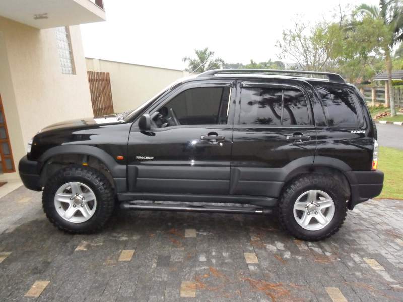

    No final, a “Siriema” ficou assim (ainda não tive tempo de colocar os pneus novos):
    Anexo 399762 Anexo 399763
  • 11/03/2013, 14:22
    Elisson
    Postado originalmente por Chuva Ver Post
    Qual a referencia/marca dos pneus que irão calçar a siriema?!?!?!? husahusuhuhas

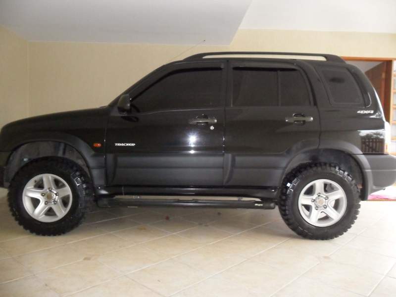

    Atualizando o post acima com a altura:
    Alturas com Lift Susp. 2” com pneu 235/70 Mud
    87/30,5 - 85,5/29
    RDD - RTD
    RDE - RTE
    87/30,5 - 85,5/29
    Carro com suspensão nova (uma tetéia):
    Anexo 401005

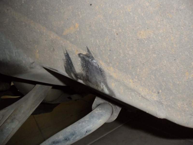

    Onde que pega na longarina.. virando tudo pra direita pega mais que para a esquerda no final de curso, mas para manobrar devagarzinho (baliza) é contornável.

    Quanto aos pneus pegarem na longarina quando se esterça até o final, será que com os espaçadores de 1" resolveria? Alguem fez essa solução?
    Valeu
    Chuva, parabéns pela viatura!
    Uso os espaçadores AVM de 32mm e não raspa nada na longarina, mas pega um pouco na caixa de roda em meio giro com o carro mais pesado ou em desnível. Mas fica bem legal o visual e a roda pega muito menos do que na longarina.

    Quando der vou colocar então os espaçadores!! Brigadão pela sua dica! Melhor pegar no plástico (q dá para cortar um pouco do que na longarina (o carro dá uns pulinhos pra fazer baliza por causa dos gomos grandes dos pneus). Talvez ela nem abaixe como imaginei e nao pegue no plastico. Mais uma pro mês q vem.. kk (bem q podiam fazer um espaçador meio termo de meia polegada.

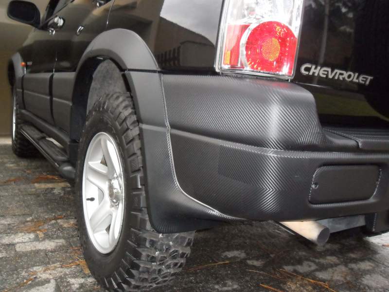

    Oi Rubens, acabei o envelopamento da viatura!!
    Preciso agora batizar a "Jabiraca" pra outro nome. Tá parecendo um caveirão.. kkk
    Fiz as saias das portas, fechaduras, retrovisores e parachoques. Nos parachoques coloquei uns quadrados a mais em cada canto pra resistir a primeira ralada de estacionamento de prédio (onde já tá tudo ralado msm). O da frente foi rapidinho e tb fiz em 6 partes. Nem sei fazer com uma folha só.
    Ficou banaca mas cheio de bolhas (sujeira, buracos já existentes no parachoque, não usei mais água borrifada e falta de habilidade), mas espero que proteja um pouco dos arranhoes nas trilhas mais simples. Na verdade queria fazer completa, mas sai muito cara a mão de obra pra arranhar tudo e eu nem vou fazer o resto. É muito chato fazer isso e na minha cidade tb ninguém faz.
    Agora so falta as proteções inferiores.. mês que vem tá chegando..
    [ ]s
    Anexo 401739Anexo 401740Anexo 401741Anexo 401742
