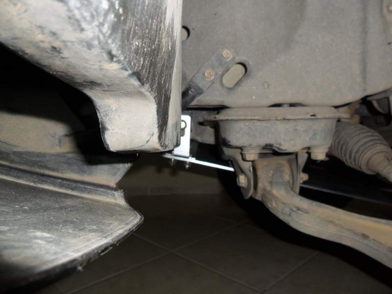

    Chuva
    3 Anexo(s)
    Valeu galera!!
    Mais uns detalhes..
    Na frente ainda estava pegando.. dai cortei mais 2 cm do parachoque e parece q resolveu.
    Anexo 403675
    Agora atrás forçando bem de ré numa rampa é que tá pegando nas presilhas.
    Anexo 403678Anexo 403679

    LFC
    Postado originalmente por Chuva Ver Post
    Faaaaaala Executor!!
    Obrigado pelo mestre... kkk mas tô é aprendendo aqui no fórum tb!! kkk
    Legal a sua simulação da mudança da caixa de roda! Achei o ideal! Bem que podiam fazer o carro assim né?
    Mas bixo, eu tb penso na hora de vender o bat-movel.. se vc cortar o ferro depois pra vender pode ser embassado. Se for fácil de reverter blz!
    Acabei de dar um tapa nos plásticos das caixas de roda dianteiras.
    Na parte do parachoque foi tranquilo! Soltei as duas presilhas e coloquei o plástico do para barro para trás do suporte de ferro que os prende. Daí fiz duas "arruelas" grandes de 'borracha/espuma' cortanto dois batentes de amortecedor de corsa que eu tinha perdido por aqui. Cortei com 1'' pra não mover demais e forçar as presilhas mais de cima e prendi com um parafuso com porca de uns 6cm.
    Fotos de antes e depois. Na guia não pegou mais e com a roda enfiada no pára barro sobra meio cm.
    Anexo 403104Anexo 403105
    Para a parte do lado da porta eu cortei com uma esmirilhadeira e tb não raspa mais
    Anexo 403106Anexo 403107Anexo 403108
    O que sobrou:
    Anexo 403120
    Sobre o macaco valeu pela sua solução! Vou arranjar um toquinho tb e trocar o macaco. Já tinha sacado q esse macaco original era uma bósnia msm.
    Esse ponto da foto 4 é um problema. No meu carro tive que dar umas marteladas e cortar o plástico eliminando as duas presilhas. Esse é o problema de usar o alargador de 32mm. Eu hoje teria procurado melhor e colocado espaçadores de 25mm, acha-se na Bits4Vits. O pneu arrasta, por exemplo, se vc for virar e entrar em uma ladeira. Lá no tópico Mais um Tracker para Trilhas eu coloquei uma foto antes de cortar, mostrando o quanto fica perto do acabamento. Há tb a opção de usar buchas da balança com furo excêntrico, mas eu não sei se são confiáveis (tb tem lá na Bits4Vits).
    Abs,
    LFC

    Executor
    Valeu galera!!
    Mais uns detalhes..
    Anexo 403675
    Cara, agora o bicho pegou...
    Não tive esse problema na minha porque meus pneus são menores, quando partir pros maiores vou trocar os parachoques.
    A única sugestão que me ocorre é, se estiver incomodando muito, tirar provisóriamente esse acabamento tipo uma lameira até pensar em algo melhor (mas não sei se só tirando o acabamento seria o suficiente).

    Chuva
    Oi pessoal,
    Seja bem vindo a brincadeira Marcus!!
    Valeu pela dica LFC! Até procurei espaçadores menores já imaginando um pouco dessa rapação, mas acabei pegando os de 32 msm que foram mais fáceis de achar. Não saquei como e onde colocar as buchas da balança com furo excêntrico. Dá uma dica por favor.. kkk
    Pega pouco quando se força bem as rodas traseiras. Vou ver se o barro vira "graxa" e não incomoda.. kkk
    Acho q vou deixar assim msm, coisa de mms mesmo. Se os pneus gastarem um pouquinho acho q não pegará mais.

    LFC
    Postado originalmente por marcusjal Ver Post
    LFC, Chuva e Executor,
    acompanhando os tópicos de vocês e a preparação de suas Trackers, acabei trocando um Focus 11/12 por uma Tracker 2008! haha Já vai fazer um mês, e to curtindo muito ela. Assim que der vou abrir um tópico com as fotos!
    Flw
    O carro é legal, né?
    Pode colocar as fotos no "Mais um Tracker para trilhas". Se bem que em pouco tempo vai valer a pena abrir um tópico com fotos de Trackers preparados.
    Abs,
    LFC
  • 02/04/2013, 11:36
    LFC
    Oi pessoal,
    [ ]s
    Eu acho que me enganei sobre as buchas. Elas são para o eixo dianteiro do Vitara. Veja aqui:
    Castor Correction Bushes - SuperPro - VITARA / X90 - Bits4Vits WebShop
    Para o seu problema no eixo traseiro, talvez vc possa limitar o curso de fechamento do amortecedor com um calço naquela borracha/batente, p.ex.:
    Bump Stop Spacers - VITARA / X90 - Bits4Vits WebShop
    Mas acho que o problema é muito pequeno e não vai afetar muito o carro.
    Abs,
    LFC

    chicok
    1 Anexo(s)
    Olha a tracker aí com o parabarro traseiro removido. Tive que fazer isso e não pega mais atrás, só se torcer muito, mas porque não coloquei o calço ainda. Tá pegando na frente um pouco nos mesmos lugares em que o chuva cortou. Bem de leve no parachoque e na presilha do plastico da caixa de ar.
    Anexo 403943
