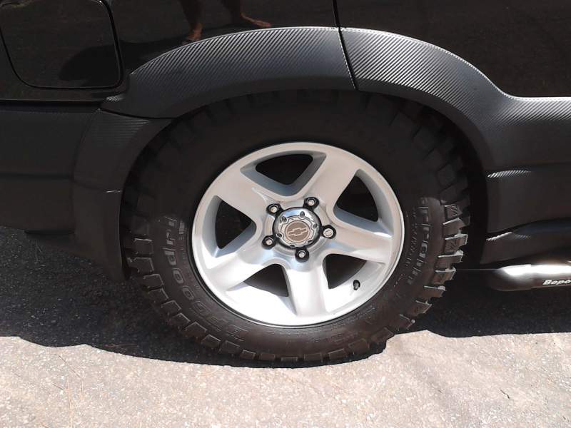

    Acabei de dar um tapa nos plásticos das caixas de roda dianteiras.
    Na parte do parachoque foi tranquilo! Soltei as duas presilhas e coloquei o plástico do para barro para trás do suporte de ferro que os prende. Daí fiz duas "arruelas" grandes de 'borracha/espuma' cortanto dois batentes de amortecedor de corsa que eu tinha perdido por aqui. Cortei com 1'' pra não mover demais e forçar as presilhas mais de cima e prendi com um parafuso com porca de uns 6cm.
    Fotos de antes e depois. Na guia não pegou mais e com a roda enfiada no pára barro sobra meio cm.
    Anexo 403104Anexo 403105
    Para a parte do lado da porta eu cortei com uma esmirilhadeira e tb não raspa mais
    Anexo 403106Anexo 403107Anexo 403108
    O que sobrou:
    Anexo 403120
    Sobre o macaco valeu pela sua solução! Vou arranjar um toquinho tb e trocar o macaco. Já tinha sacado q esse macaco original era uma bósnia msm.
    Esse ponto da foto 4 é um problema. No meu carro tive que dar umas marteladas e cortar o plástico eliminando as duas presilhas. Esse é o problema de usar o alargador de 32mm. Eu hoje teria procurado melhor e colocado espaçadores de 25mm, acha-se na Bits4Vits. O pneu arrasta, por exemplo, se vc for virar e entrar em uma ladeira. Lá no tópico Mais um Tracker para Trilhas eu coloquei uma foto antes de cortar, mostrando o quanto fica perto do acabamento. Há tb a opção de usar buchas da balança com furo excêntrico, mas eu não sei se são confiáveis (tb tem lá na Bits4Vits).

    Na frente ainda estava pegando.. dai cortei mais 2 cm do parachoque e parece q resolveu.
    Agora atrás forçando bem de ré numa rampa é que tá pegando nas presilhas.
    Cara, agora o bicho pegou...

    Citação Postado originalmente por LFC Ver Post
    Abs,

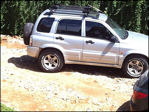

  • #84
    Olha a tracker aí com o parabarro traseiro removido. Tive que fazer isso e não pega mais atrás, só se torcer muito, mas porque não coloquei o calço ainda. Tá pegando na frente um pouco nos mesmos lugares em que o chuva cortou. Bem de leve no parachoque e na presilha do plastico da caixa de ar.
