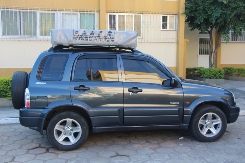

    Estou bolando um bagageiro pra colocar na tracker.. nesse bagageiro vai uma barraca de teto, galoes de combustivel extra, toldo lateral e milhas.. bom.. como a garagem do predio é baixa.. preciso saber qual a altura atual da sua tracker , do chao ate o fim do rack original. Hj a minha Tracker esta com suspenção e pneus originais.. mas a ideia é o lift e pneus igual a sua..
    quebra esse galho pra mim ?
    valeu !

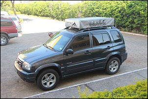

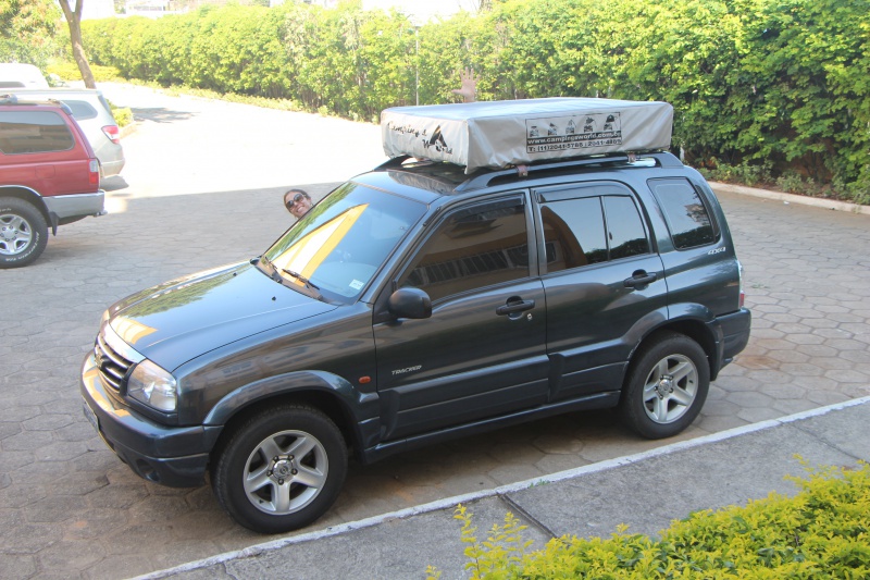

    Bom.. ai vai :

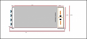

    Projeto um bagageiro para minha tracker. O objetivo do mesmo é comportar uma barrraca de tato CW Casal Plus (com 1,4m x 1,10m) , dois galoes de combustivel de 26 litros cada, um toldo asa de morcego de 2metros e alguns milhas.
    Hoje o que eu tenho no carro:

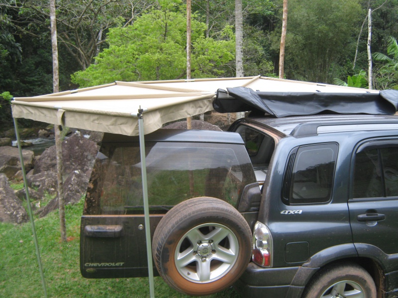

    Toldo:

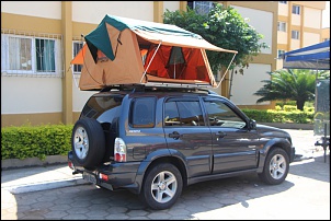

    Barraca de teto (nas fotos esta invertida, ou seja, ela vai abrir para o lado do carona, pq do outro tera o toldo):

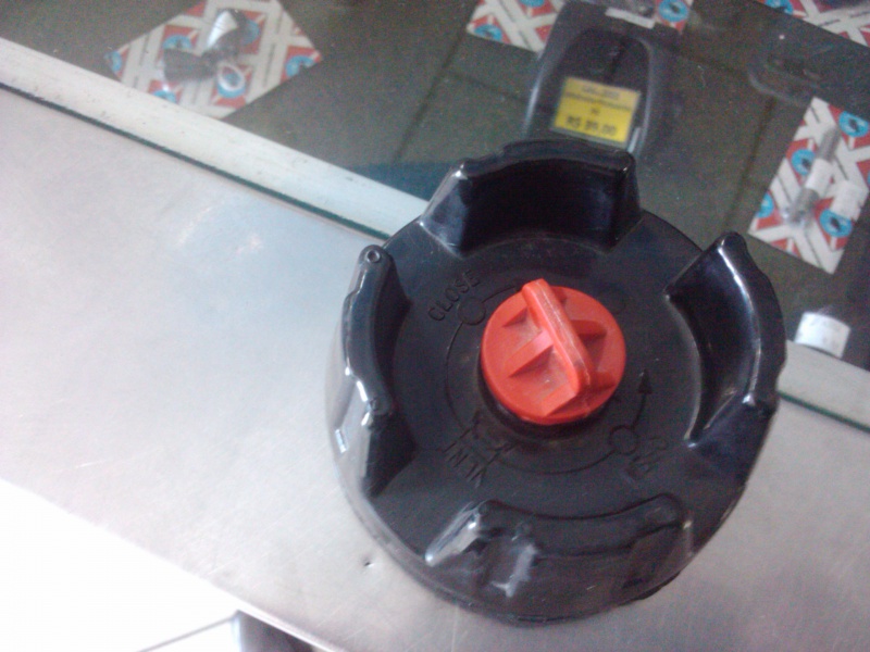

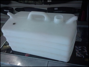

    Galão (a ideia são 2 desses) Detalhe da tampa. Esses galoes sao para combustivel de barco:

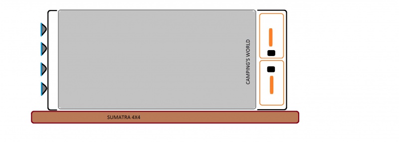

    O projeto :

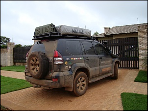

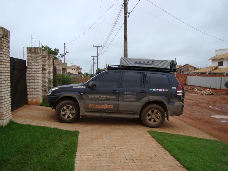

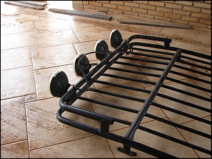

    A inspiração (todas do pessal aqui do forum):
    -bagageiro010.jpg-bagageiro011.jpg-bagageiro012.jpg-bagageiro013.jpg-bagageiro014.jpg-bagageiro015.jpg-diversas01.jpg-diversas02.jpg-diversas03.jpg

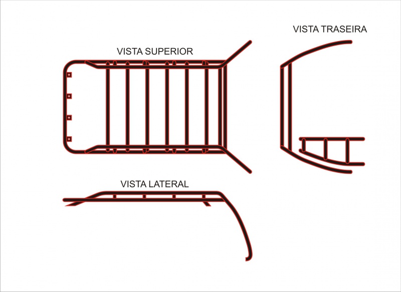

    Ah não, agora me empolguei!
    Olha a minha ideia atual:
    (não está em escala não, é só um rascunho)
    Já pensei em algumas variações mas a ideia é basicamente essa...

    Rubens, muito maneira msm a sua ideia!
    Achei muito bacana esse toldo asa de morcego!
    Será que cabera em cima da TK a barraca e os galões?

    Citação Postado originalmente por Executor Ver Post
    Desculpa tb Chuva!

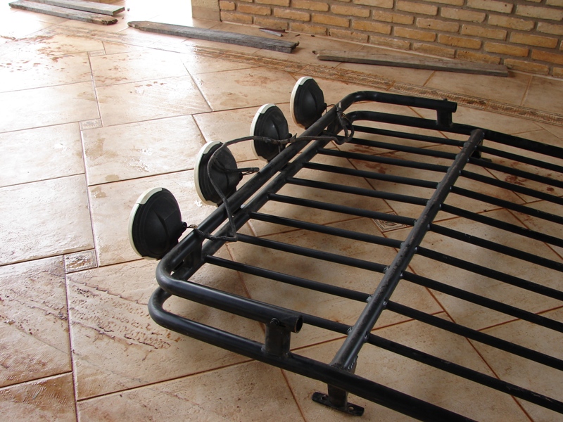

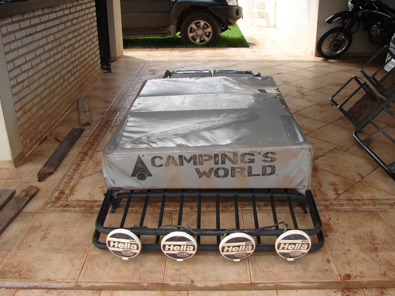

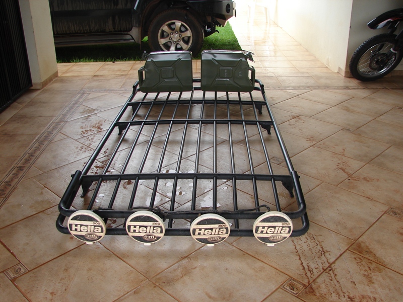

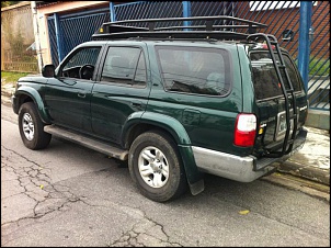

    Rapaz.. gostei muito do seu projeto. Mas meu trabolho é muito grande...rs. Vai usar o teto todo e mais um pouco. Esse esquema da escadinha é maneiro, mas vai precisar furar a lata.. certo ?
    Sera que precisa desse reforço alem dos 4 pontos de fixação no teto ?

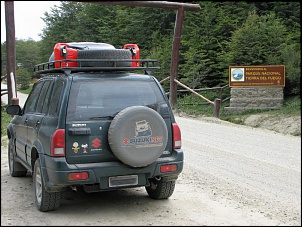

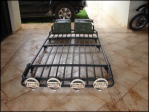

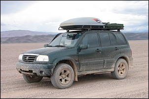

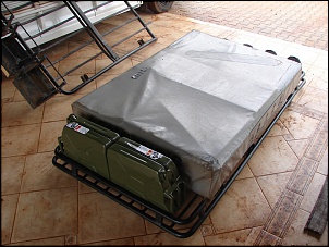

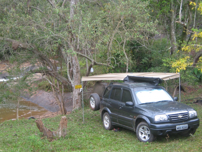

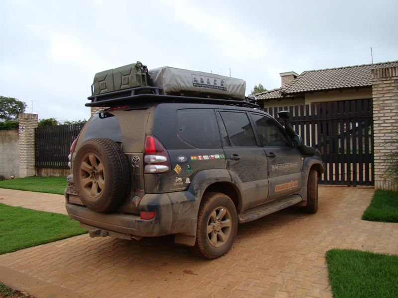

    O Newton fez um big bagageiro e com um peso consideraval so com os pontos de fixação originais:

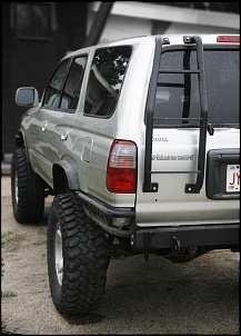

    Olha essa sw4.. o cara fez esse esquema da escadinha. Gostei mais da prata, mais limpo o projeto.
  • #130
    Usuário Avatar de Executor
    26/08/2011
    Campos dos Goytacazes/RJ
    266
    Citação Postado originalmente por Rubens Linhalis Ver Post
    Pois é cara, eu tb acho um espetáculo barraca de teto, mas a questão trambolhesca me desmotiva. É que tenho GNV no carro e o clindro de 15m³ ocupa toda a mala. Mais pra frente vou tentar colocar dois cilindros de 7,5 pra sobrar mais espaço. Mas por enquanto a minha saída para viágens com muita bagagem seria aquele bagageiro estilo tartaruga, daí não rola a barraca. Mais que é maneirissimo é!
    Eu acho que os pontos de fixação aguentam na moral. Li em algum lugar que só as longarinas originais aguentam uns 80kg! Acho que se meter um puta bagageiro reforçado como o do Newton jamais haverá problema! E, diga-se de passagem, o bagageiro do Newton é pra uma kitnet inteira e não só uma barraca! hauhuahuahua!!
    Sobre a escada, vai ter que furar com certeza (), além de ter que rolar um baita reforço por dentro da porta, se não a lata afunda
    Gostei bastante das duas escadas, mais da segunda. A primeira parece aquelas escadas de incendio dos prédios americanos!! hauhauhauhauha!
    Ah sim, agora que entendi sua pergunta sobre o reforço. Mas ele não é necessário não. Essa idéia é dos bagageiros dos jipes com capota, vi assim nem vitara canvas e achei muito legal. Então no meu caso é mais estético, mas tb tem utilidade como um apoio extra para o zequinha, hehehehe..
    Tracker 06/07: Susp. 3"; Carroceria 2,5"; Snorkel OGZ; Roda Livre Aisin; Rodas Daytona 16x8 -25 + Espaçador 20mm; General Grabber AT2 265/75r16
  • #132
    20/04/2012
    2,789
    Agradecimentos: 13
    É verdade.. ja vi uma foto assim num Vitara.. se nao for furar a lata para colocar esse "extra" pode ate ser.
    Para a escadinha, tem q reforçar a lata mesmo.. vai ficar legal. No meu caso, nao compensa por nao ter utilidada, e no meu projeto o bagageiro passa na traseira do teto uns 20cm..
