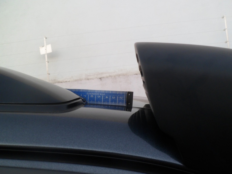

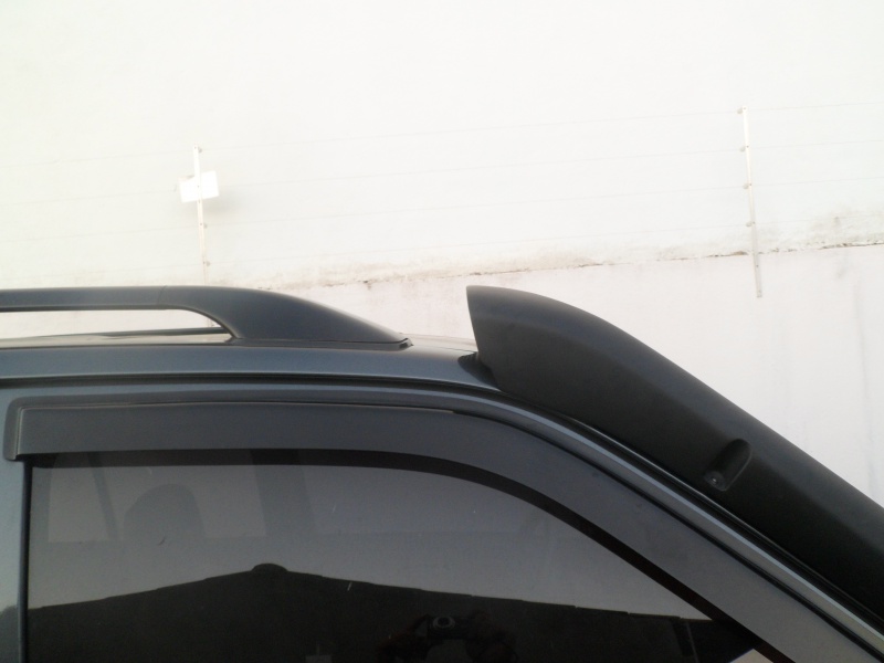

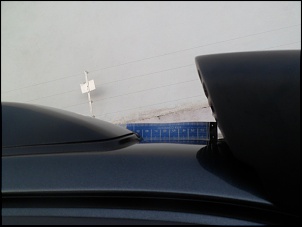

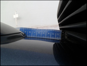

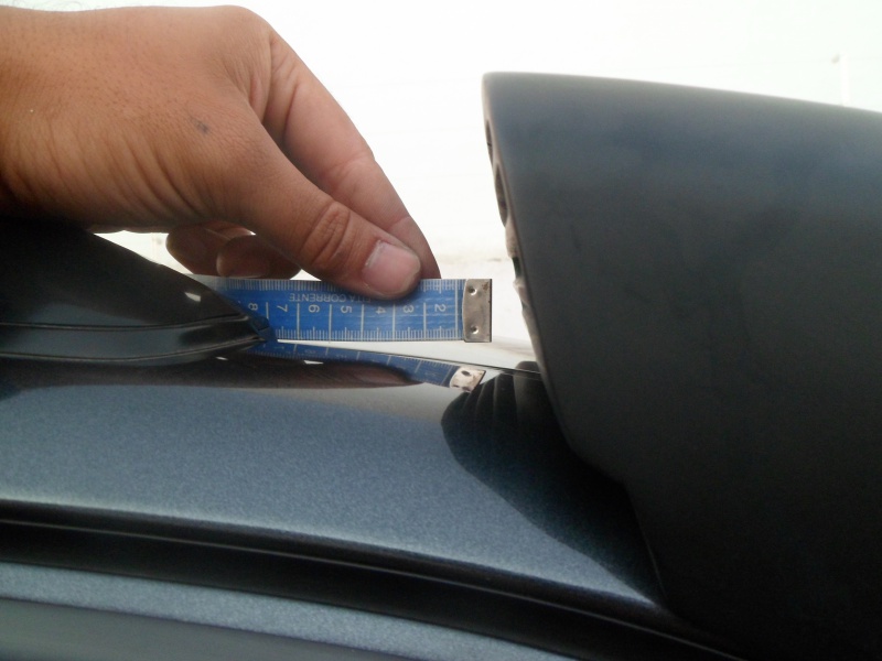

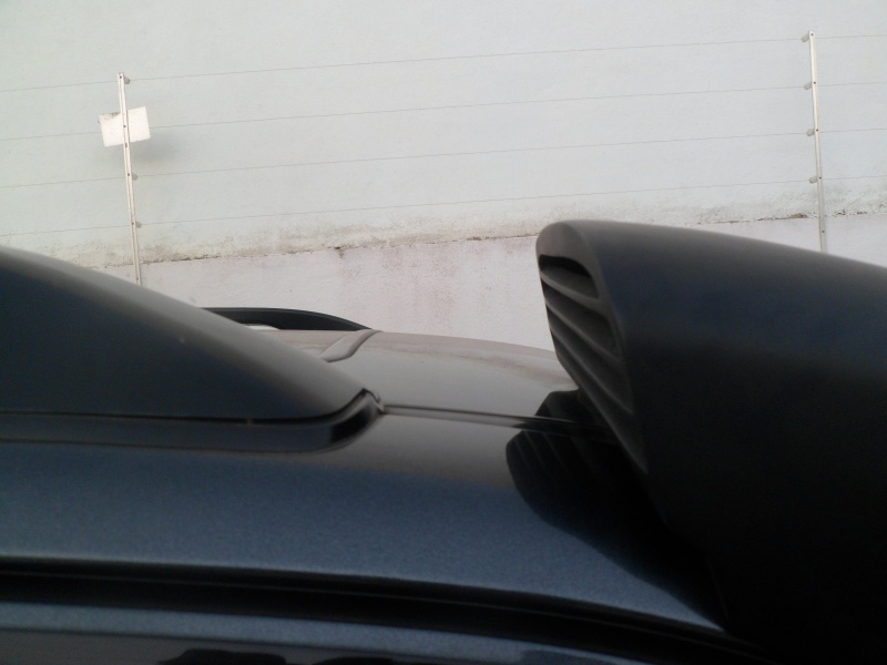

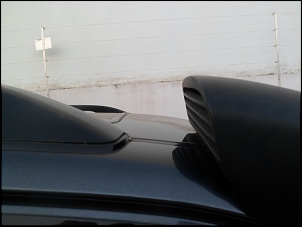

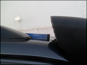

    Citação Postado originalmente por Rubens Linhalis Ver Post
    Executor...

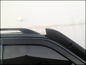

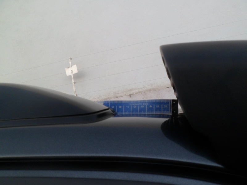

    Lembra de medir e tirar umas fotos do espaço necessario para o snorkel no teto da Tracker..
    Qualquer coisa manda pra rubenslfilho@gmail.com , assim nao poluimos muito por aqui..rs
    abraços!
    Olha as fotos Rubens:
    Como a sua dúvida pode ser a de outros eu preferi postar as fotos ao enviar para vc por email.
    Vlw!
    Tracker 06/07: Susp. 3"; Carroceria 2,5"; Snorkel OGZ; Roda Livre Aisin; Rodas Daytona 16x8 -25 + Espaçador 20mm; General Grabber AT2 265/75r16

    Muuuiittoo obrigado Executor.
    Deixei o carro no serralheiro pra ele fazer o bagageiro.. acho que essa semana, vai estar tudo pronto. Mudei um pouco o projeto, os reservatorios de agua foram para frente.

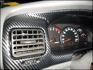

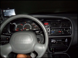

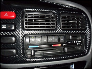

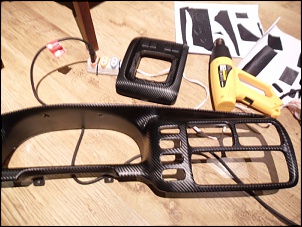

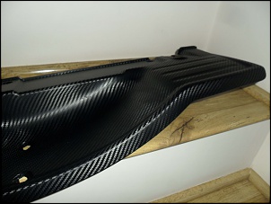

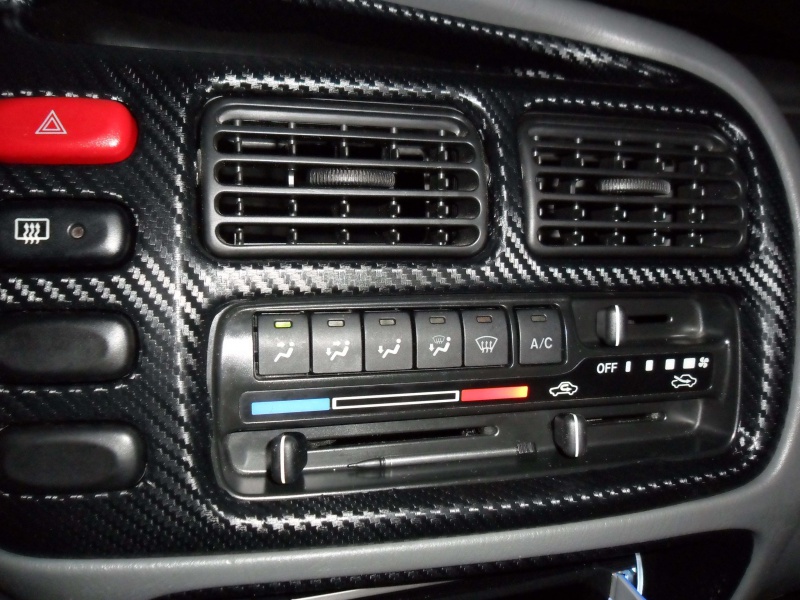

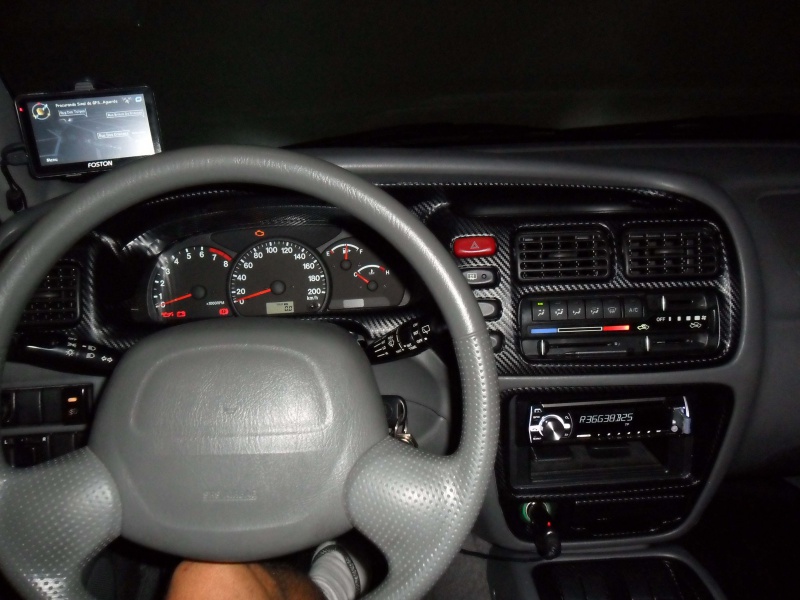

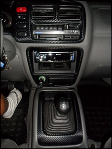

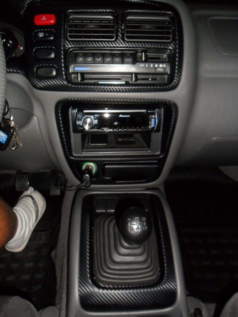

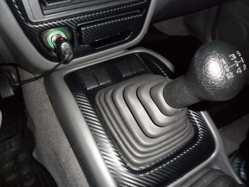

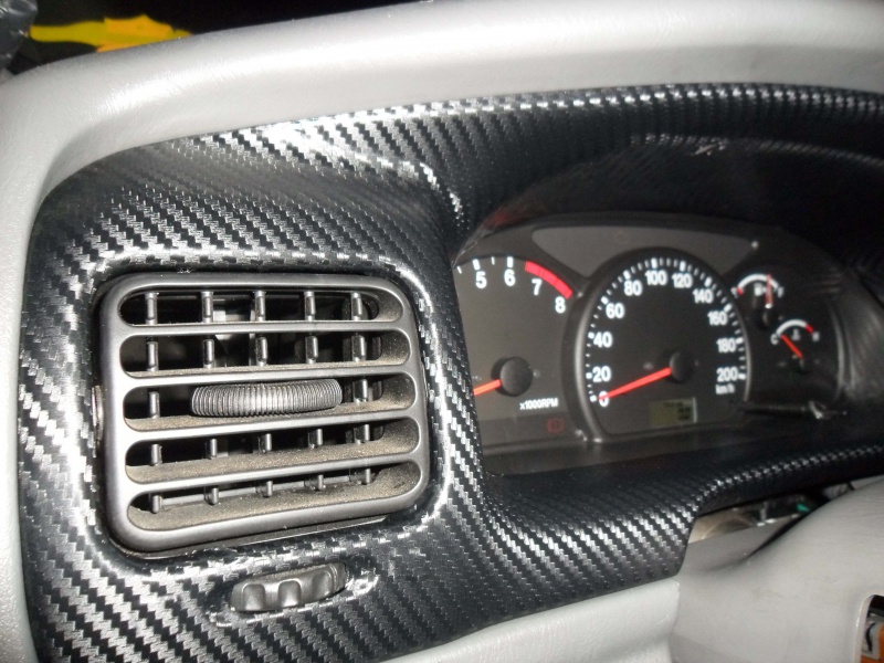

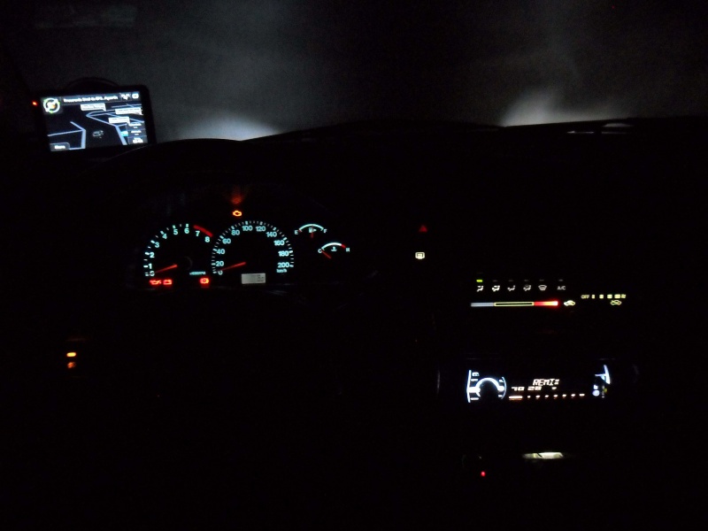

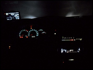

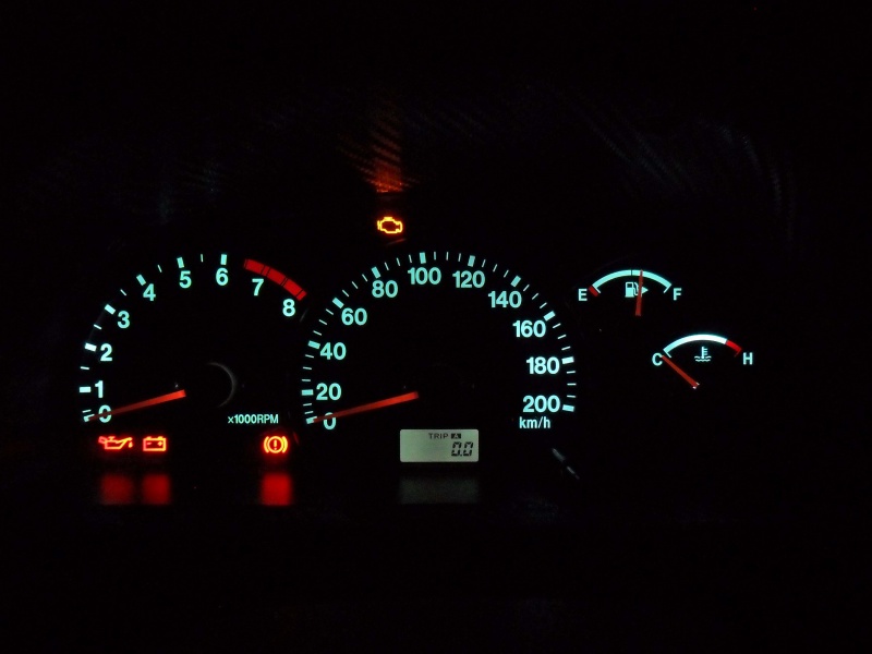

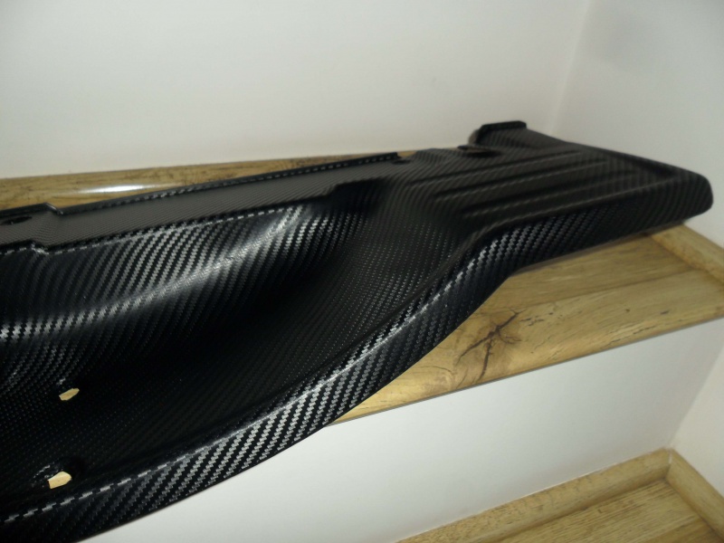

    Brincadeira do painel finalizada!
    Mais uma etapa da minha viatura!
    Tudo frescura, eu sei, mas dá gosto de mexer no carro.
    Seguem as fotos que tirei depois das trocas das lampadas do painel. Depois de testar outras cores como o azul, o branco foi o que mais achei interessante.
    Os painel de instrumentos apesar de ter leds 4 leds novos de 5 pontos super brancos, ficou com aparencia azulada. O painel do ar condicionado ficou com os leds simples super brancos que tendem ao amarelo. Coloquei um trimpot de 10k no painel de instrumentos e outro no painel do AC pra ajustar a luminosidade e chegar a uma tonalidade parecida. Como não se iguala, coloquei no rádio a mescla das duas tonalidades de branco pra combinar.
    Uma forma de deixar o interior velhindo do brinquedo mais moderno.
    Aproveitei e envelopei umas partes, já que estavam desmontadas mesmo. Dá um trabalhinho, mas fica bem legal (copiei de uns filmes da internet).
    -painel-novo-fibra-1.jpg-painel-novo-fibra-2.jpg-painel-novo-fibra-3.jpg-painel-novo-fibra-4.jpg-painel-novo-fibra-5.jpg-painel-novo-fibra-6.jpg
    Quem quiser fazer tamos ai!
    GVIII 10 3.2 AT 4x4 Lift 2,5", Roadcruza AT 245/60/18
    GVIII 10 2.0 AT 4x4 Lift 2,0", Dunlop ST 225/70/17

    Citação Postado originalmente por Chuva Ver Post
    Rapaz, vc está o bicho no envelopamento hein, até lançou ae um soprador térmico profissa!! huahuahuahua!!
    Parabéns, ficou um espetáculo o interior!! E num tem essa de frescura não, cada melhoria, por mais superficial que possa parecer, é muita coisa pra gente que curte de verdade a viatura, queremos melhorar ao máximo cada detalhe!!

    Muito legal chuva..
    Ta cada vez mais maneiro !
    E ai.. ja a frio ? Usando chinelo com meia..kkkkkk
    abraços
    Rubens

    Muito legal este envelopamento...acho que vou mandar envelopar a proteção da minha tampa traseira, que esta bem desgastada e marcada....

    kkkkk.. q mico hein!!
    Valeu galera!!

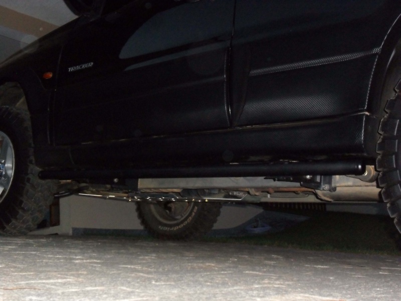

    Aqui a noite faz um frio do kct! Uns 10 graus, muito mato em volta.
    Fui a noite tirar o botão do farol de milha e aproveitei pra tirar umas fotos, nem reparei q tava de "pijama".
