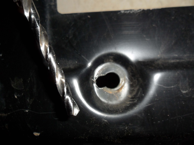

    Sei q o parachoque original não é o mais indicado pra trilhas e o meu traseiro tava pegando, mas acho q resolvi o problema.
    Ontem no final da tarde tirei o parachoque e aqueles dois suportes de ferro laterais do parachoque, cada um tem 3 parafusos.
    Daí usando uma furadeira com broca 6 eu Oblonguei os 6 furos meio centímetro com a intenção de prender o parachoque mais para trás um pouco. E não é que deu certo?
    Resumindo, antes a parte de trás do pneu ficava colado a -1mm +/- do acabamento lateral do parachoque, raspando com um barulhão (a caixa do parachoque parece amplificar o som, apesar da raspagem ser ridícula).
    Agora na mesma posição que eu via raspando sobre uma rampa sobram os 5mm!!
    Fica a dica pra quem ainda não vai colocar o de aço!

    Parachoque traseiro testado e aprovado!

    Ficou blz Ale!
    Não ouvi nenhuma vez o ruido de raspar nos "buraquinhos" da trilha!
