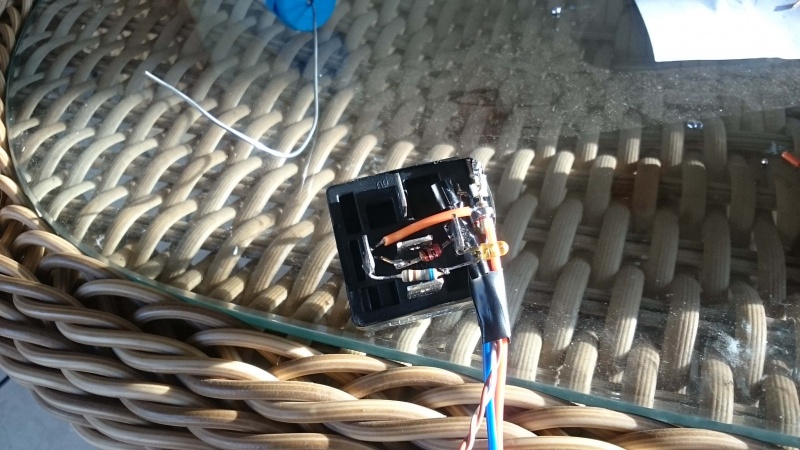

    Fiz no ferro de solda msm e ficou assim:
    Anexo 534307 Anexo 534308
    O LDR pra sentir a escuridão é ajustado pelo pot. O led amarelo é uma forma de enxergar o funcionando. Fio preto terra, Laranja positivo (ACC) e azul aterramento pros relés do carro!
