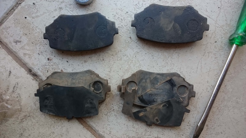

    Citação Postado originalmente por Chuva Ver Post
    Olá galera!
    Com a pinça na mão é só retirar as duas pastilhas. Aproveitei pra retirar as 4 "latinhas" que servem como trilho para elas correrem e dei uma limpada e entortadinha pra fora para ficarem mais duras e não ficarem vibrando ou se mexerem.
    Com as pastilhas na mão observei que ambos possuem uma chapinha de ferro encaixadas atrás. Retirei, limpei, ajustei e coloque nas pastilhas novas. Essas são as peças que os mecânicos jogam fora com as pastilhas velhas, daí seu carro fica rangendo e chiando. Acredito que sejam anti-vibratórias.
    Senti falta disso, analisando agora, qdo troquei as pastilhas de uma fielder. Havia uma folga considerável e devia ser a falta disso. Não sei se todo carro tem, mas com certeza os mecânicos as perdem.
    Anexo 530997 Anexo 530998
    Prezado Chuva, estou precisando dessas latinhas, chapinhas de ferro que encaixam atrás das pastilhas, pois o meu freio está chiando. Sabe onde consigo?
    Obrigado!

    Oi amigo,
    Desculpe, não tenho idéia. Teria q ligar numa autopeças e questionar um vendedor sobre esse tipo de peça plástica que os mecanicos adoram perder, já que não vem no kit de pastilha nova.
    Uma outra saída seria ir num desmanche e tirar na hora, pedir pro cara que vai comprar as pastilhas velhas pra um teste.. dai elas vem montadas com todos os ferrinhos e plasticos..
    Poste o que conseguiu depois.
