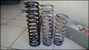

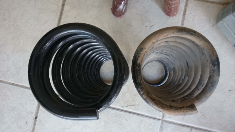

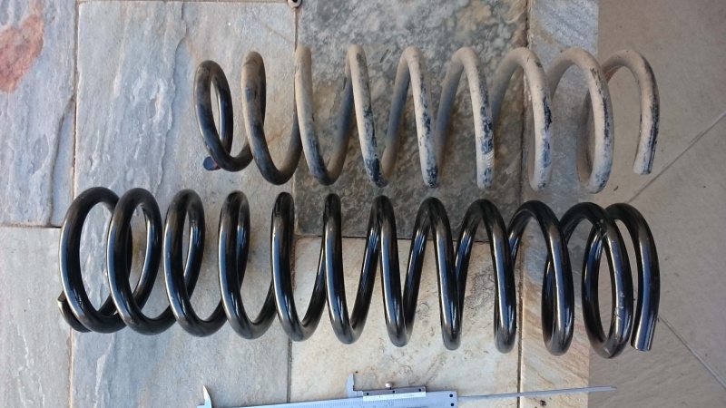

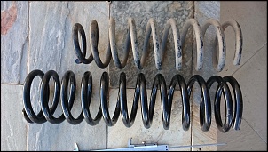

    Segue uma foto das duas molas, a suja é a original do carro tirada a 50kkm e uma nova do opala. Segundo a vendedora, para se atingir uns 40cm de altura solta, a mola tem que ser a do opala mais novo. Pedi do ano 90 4 canecos e sem ac. Sinceramente não sei se isso foi entendido, pq vc sabe como são as compras na internet.
    Eu tinha duas opções: ou faze 2 calços pras molas traseiras a 100 dilmas ou comprar molas NOVAS do opala a 100 dilmas tb.. então fui na segunda opção. O frete foi 12 reais de SP capital pra SP interiorrrr.
    As medidas são as seguintes:
    Mola original tracker gasolina 2007:
    - Altura: 33,5cm
    - Diametro externo: 10,3cm
    - Diametro interno: 8,4cm (maior parte dos aneis) e 6,2cm (primeiro anel)
    - Largura do FIO: 12mm
    - Numero de voltas (aneis): 8,8 (quase 9 voltas completas)
    Mola opala 4cc 1990 sem ac:
    - Altura: 41,5cm
    - Diametro externo: 11,5cm
    - Diametro interno: 8,9cm
    - Largura do FIO: 13,5mm
    - Numero de voltas (aneis): 12,05 (doze voltas completas e mais quase 1/20 de volta, tiquinho a mais).
    Quando montar posto a brincadeira..
    [ ]s

    Muito bom, excedeu a expectativa na resposta, valeu, só fiquei com a duvida se este valor foi o par ou unidade? e pode indicar a loja? por aqui acha essas molas nem se levar uma paca junto.

    Essa do 90 é maior 4'' e mais dura e a do 69/79 s/ar, s/direção, s/at é menor e mais macia dá umas 2'' a mais que a tracker, o amortecedor da suprema é quase 3'' maior então tá tranquilo se ficar bom na questão conforto e precisar é só cortar, o pessoal usa os calços da mola do opala pra assentar bem nas bases superior/inferior, aguardarei seu relato pra decidir qual comprar, vi o anuncio do ML, são usadas/recondicionadas, mas o preço é imbatível e essas molas estão desaparecendo do mercado, cofap é quase impossível achar e outras marcas as novas então em media 300,00 o par (200,00 a 400,00), inclusive localizei um fabricante em SP que fabrica molas sobre medida/encomenda com preço excelente, mas só vende no cnpj e teria que ter alguém de SP pra pedir/redistribuir, até tenho em mente as medidas e poderia fazer as dianteiras também, mas pra mim a logística é inviável pra distribuir, pode surgir uma oportunidade de negocio ai, se alguém tiver interesse e fizer pra diversos modelos e reenviando pra todo o pais.

    Oi Arildo, realmente as molas de 41,5cm do opala 90 aumentou pacas!!
    Acabei de testar o carro, e não é q ficou interessante? A traseira ficou nitidamente mais alta, mas não pula como um cabrito como imaginei, tanto em lombadas quanto na terra ou algum morrinho; aqui dei uma testada nuns terrenos baldios.
    Essa mola é mais grossa que a da RC q estava no carro. A da RC só é mais comprida um pouco, mas é mole como a original.
    Vou fazer mais testes com o carro e se mudar algo te aviso, mas tb não fez barulho e, pelo menos sozinho, ficou até macio. Vou ver com peso tb, pq essa defasagem de 1" entre as 3" do amortecedor da suprema (q vão bem obrigado! Aproveitei pra testar e estão como novos, cheio de gás - uns 40kkm rodados) e essa mola de 4" mais ou menos pode talvez me causar algum fim de curso de abertura no amortecedor, não sei.
    O punk é que agora eu quero subir mais a dianteira! kkk ficou muito interessante de dirigir a bagaça altona!

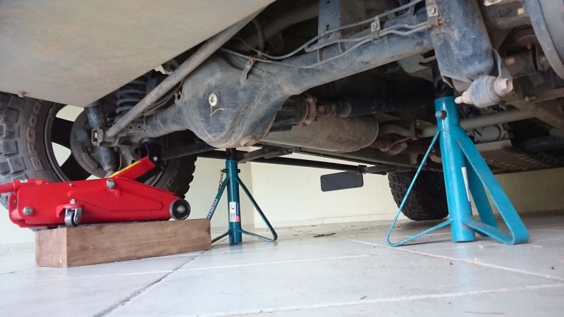

    Seguem as fotos da brincadeira (das 13 as 16hrs):
    Colocação do carro nos cavaletes:

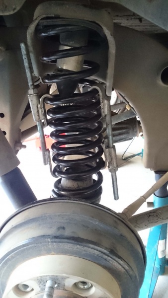

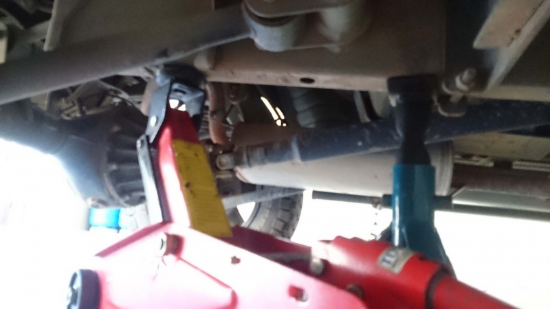

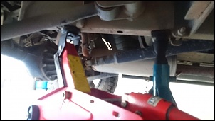

    Soltagem do parafuso da haste do amortecedor, pra poder baixar o eixo com o pé e tirar e encaixar a mola. Tb foto da mola do opala e a mais alta da RC, quase iguais em comprimento, mas o "fio" da RC é mais fino. Não medi, mas acho q mesmo diametro da mola original

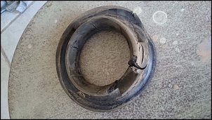

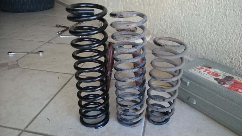

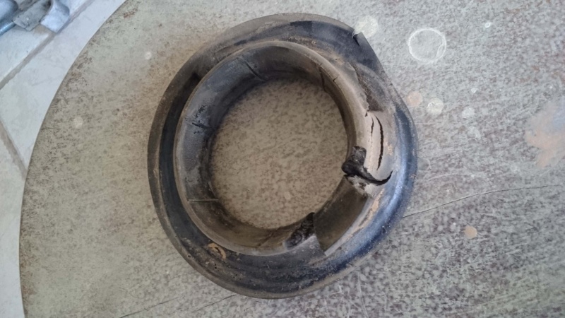

    Molas opala e RC. Batente de borracha superior do lado do passageiro meio zuado.. aproveitei pra trocar

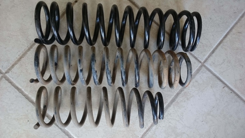

    Trio comparativo de molas da traseira Tracker: opala 90 (a mais alta e nova), rc4x4 e original (a mais baixinha)

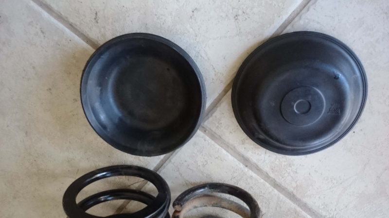

    Batentes de borracha novos. Tinha guardado a um tempão, acho q são do kadett, não lembro.

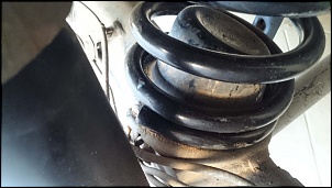

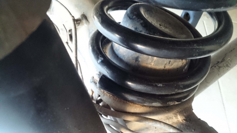

    Posição final da mola e encosto no calço superior e na base da bandeja.
    OBS: não preciso dizer que foi o ó pra por essa mola no lugar, né? kkk Mesmo colocando macaco no lado oposto do eixo (no parafuso do amortecedor) pra abaixar o lado em que estava mexendo, e mesmo comprimindo a mola com 2 compressores de mola, foi muito dificil de encaixar essa mola do opala maior. Comprimida com mais de 35cm impossível colocar!! Tb soltei o flexível do freio, tanto os dois parafusos laterais na longarina, quanto o parafuso sextavado mais no centro do carro, pra poder ter um curso melhor pra baixo ao se fazer força pra encaixar a mola. E claro, meus compressores de mola de marca vagabunda espanaram a rosca e o parafuso!! Eita mola grande!

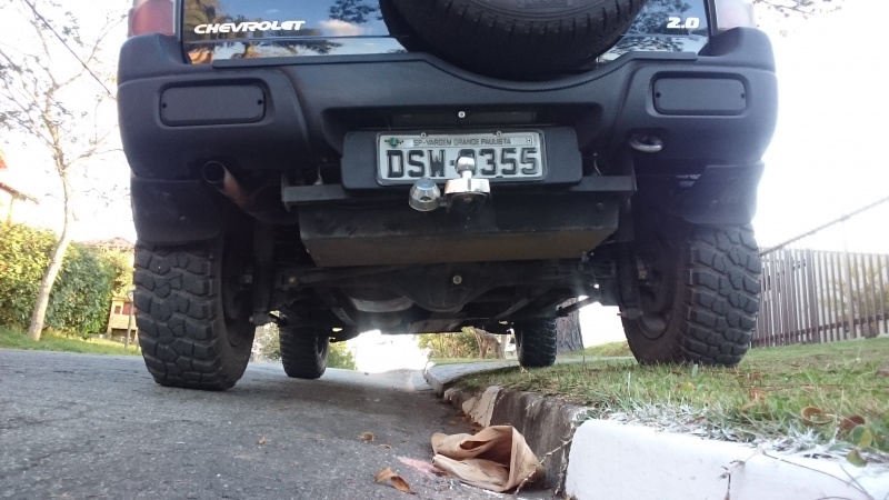

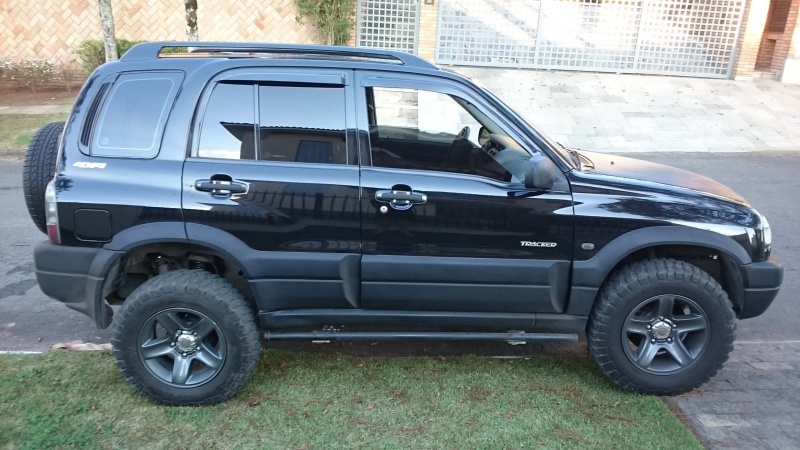

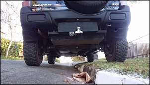

    O lado do aslfato acima ficou um pouco mais pressionado. A foto abaixo ficou mais alta pq está no lado não forçado pelo peso, na grama: alto pra kct! vamos ver a estabilidade tb depois.
    Abaixo a altura pra passar no facao..

    O calço superior das molas vc vai ver que de borracha não dura. Tem que mandar fazer um de metal ou nylon com o diâmetro interno igual ao diametro do alojamento dos batentes para não se deslocarem longitudinalmente. Olha lá no "Mais um Tracker para Trilhas" que tem um material. Pelo celular fica difícil para eu procurar, mas fica lá pelo final.
