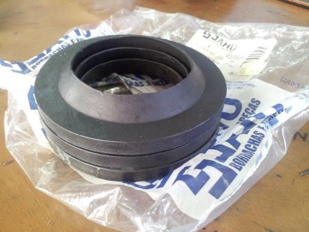

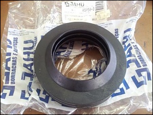

    A borracha não é tão mole, é tipo injetada sobe pressão, esse lance dos calços de borracha do Kadet também tinha encontrado por aqui em um post do MAURICIO ROSSETTO no tópico lift de 1'' no tracker, segundo ele postou, ele usou os mesmos calços em 03 carros diferentes por vários anos sem dados, o material é uma borracha prensada própria p/ este uso ( é claro q o Kadet é mais leve e usa uma peça só) mas segundo o mauricio ficou 100%, quando intalar os amortecedores e calços, tentarei fazer um tutorial com fotos e testarei, vou tentar colar os posts do Mauricio, não sei se é permitido, se não der achem por aqui http://www.4x4brasil.com.br/forum/su...tracker-3.html,
    Lift de 1" : São 3 destas em cada mola....Assim:
    Mauricio Rossetto
    Entrada05/07/2006LocalItatiaia/RJIdade48Posts473
    Instalei a uns 6 anos no Vitara Sidekick 92, depois coloquei no Virara 99 e agora no Tracker 2008. Estou ainda com os carros sem problemas de desgaste ou rasgamento dos calços, afinal foram feitos para isso mesmo. Não dá diferença de alinhamento ou cambagem usando 3 calços de altura. Pode-se fazer um teste incluindo mais calços e ver até onde pode-se usar sem precisar alterar a cambagem e alinhamento. No chute, 4 calços seria o limite.....
    Estes calços também tenho no Niva.
    Obs: os calços são encaixados com a aba interna para baixo (estão de cabeça para baixo nas fotos) A aba interna centraliza a mola.
    Sim, tira-se a mola, encaixa os calços na carroceria e coloca-se a mola novamente, agora segurando os calços.
    Acha-se em qualquer autopeças.

    Arildo, estou pensando em testar essa receita tb. Na pior das hipóteses, se ficar ruim, eu troco as borrachas por calços de nylon e pronto.
    Além disso, estou pensando em instalar os calços em casa mesmo. Alguém já fez isso por conta? É muito complicado? Tem alguma pegadinha? Precisa de algum ferramental mais específico?

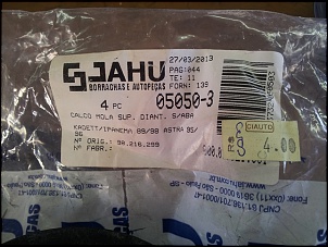

    Arildo, vc conseguiu encontrar esses calços da Jahu? Aqui em Brasília só encontrei de outras marcas e com qualidade/acabamento bem duvidosos. Também procurei na internet mas não achei nada até agora. Se tiver alguma dica, repassa aí, pf.

    Nada haver tio, rsrsrsrs, leia os posts novamente, não postei fotos dos produtos que comprei, inclui os links dos que eu comprei (parecem inferior ao jahu), depois devido a duvidas do chefe chuva postei uma ''colagem'' do que o Mauricio Rossetto tinha postado em outro tópico antigo com post dele com fotos dos produtos dele na época, comprei devido ao preço p/ testar, pois já vou fazer outros serviços na tracker e aproveitarei a ocasião, mas tenho o ''projeto'' dos calços de nylon que sem duvidas são mais resistentes, caso as borrachas não agradem farei de nylon, mas se o sr' puder fazer de nylon fica melhor e ''definitivo''.
