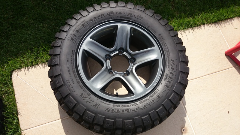

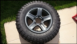

    E a saga continua.. kkkk

    Ficou incrível, muito bom, Chuva!

    Parabéns pelo serviço de pintura Chuva. Profissional o acabamento. Ficou muito bonito o conjunto.

    Valeu pessoal!!
    O veinho disponibilizou a "oficina" entao tive que aproveitar e ripar logo! kk
