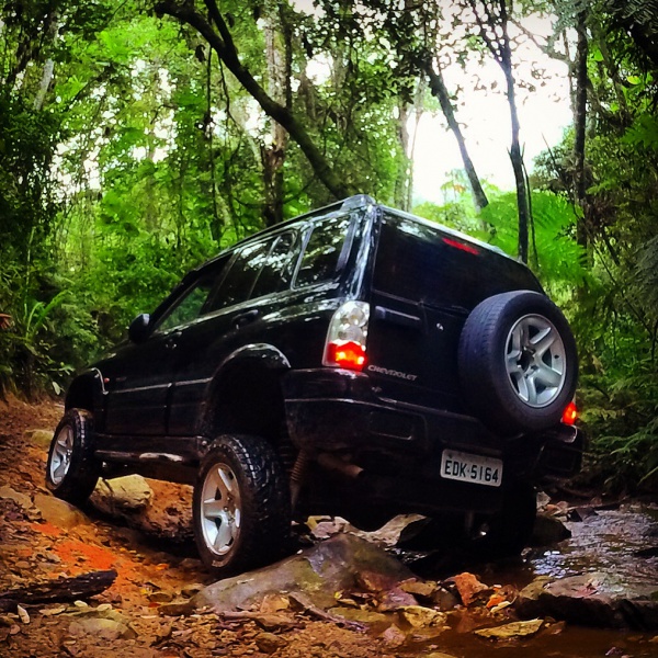

  • 19/02/2015, 18:06
    marcelcn
    2 Anexo(s)
    Postado originalmente por Chuva Ver Post
    Oi Tiuma,
    Não lembro exatamente, mas existe uma tabela, que está no começo desse topico tb em algum lugar, onde montaram os esquemas dos pneus e mudanças necessárias. O meu pneu eu segui a tabela e bateu tudo já mastigado pelos primeiros "testadores" do fórum, junto com as modificações.
    Os paralamas são adesivo. Eu coloquei pq queriam o preço de um carro inteiro pra fazer só essa saia. Vende no ML e se chama envelopamento. As rodas eu pintei de envelopamento liquido, mas a facilidade de aplicação não é compensada pela durabilidade, uma mércia. Comprei o grafite, verniz e massa poliester para os riscadinhos para refazer direito as rodas, mas não tive tempo e paciencia ainda.
    Abç e boa sorte com o carango.
    O chuva, você tem que vir aqui pra capital dar um workshop de mods para Tracker! Já comprei meu envelopamento no Deal Extreme e queria também fazer um DIY nas rodas. Mas sério, quando vier aqui pra capital, avisa ae que que quero ver sua viatura de perto e pegar umas dicas. Meu email é marcelcn@gmail.com. Abs
    Anexo 493206
