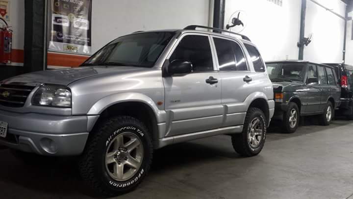

    Mestre chuva! tudo sussa?acabo de fazer meu lift , vou achar um tópico ideal e postar. Mas o carro ficou A N I M A L !
    Uma duvida, vc não mexeu na panhard ne? sentiu um lado mais pra fora.. não sei se é paranoia minha mas to achando um lado coisiiinha pra fora kkk. qualquer coisa a peça que ajusta é baratinha msm.kk Valeu e obrigado por compartilhar suas experiências no forum. Facilitou minha vida na hora de escolher a melhor configuração para a minha.. Uma foto do tratorzinho.

    Parabens pela viatura!! Vc agora tb não acha q deveria vir de fábrica assim? kkkk
    Não, não mexi com panhard.. tá original e não sinto nada, aliás o carro tá a mesma sensação de 2 anos atrás.. o lift é robusto.

    É amigo chuva, o carro vira jipe de verdade. Deveria ser de fábrica assim com certeza. Eita carro bom que ficou.. Medi hj e o vão livre foi para 29 cm. Bom demais. Hoje dei uma testada no conjunto num parque aqui, dei umas subidas de barrancos, testei umas erosões e dei umas esticadas. Impressionante. Muito melhor que antes. Isso que estava com o carro cheio, três adultos atrás e nada de raspar. Essa mola de opala realmente é perfeita. E um detalhe que percebi, sem a barra estabilizadora o carro está igual por incrível que pareça e o carro tá com um curso animal tanto na dianteira como na traseira. Bom me estendi de novo. Valeu bruxo.

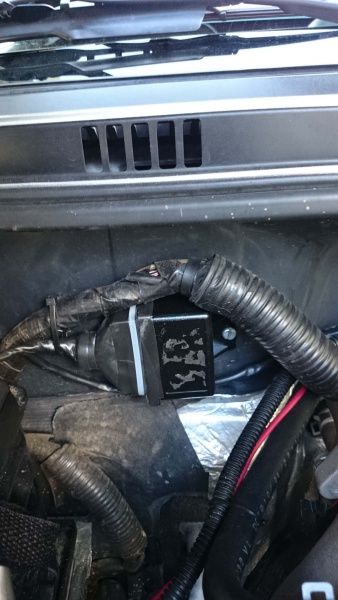

    A saga continua.. algum guru de eletrica (sonda lambida) de plantão?
    Anexo 502795

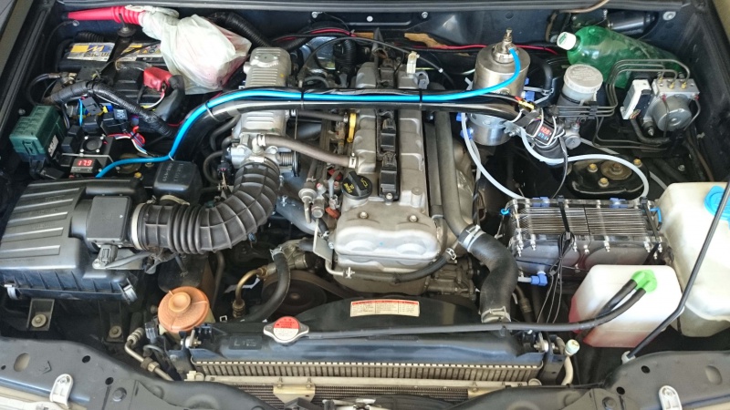

    Anexo 504820 Anexo 504820
    Dessa forma segue abaixo o KIT Hydrogens que adquiri. Código DC0021. Ele tb apresenta uma boa qualidade das mangueiras de conexão dos itens (um pouco rígidas, mas aguentam altas temperaturas). Vieram 2,5m e faltou meio metro. Comprei numa casa de mangueira uma azul de tb 8mm de diâmetro usada para máquinas pneumáticas; tb um pouco mais maleável.
    Anexo 504821
    O kit não é completo, já que faltam diversos itens para funcionar, mas tem o que eu não conseguiria comprar ou fazer. Custou por volta de 1500 dilmas com o frete.
    Como no meu carro sei que não vou poder colocar o kit perto ou na frente do radiador para dissipar calor por questão de espaço, peguei esse modelo. Outra coisa que me interessou bastante foi o modo de trabalho dobrado, já que são dois geradores de hidrogênio em um, funcionando com um mesmo cilindro de armazenamento de água.
    Há outro fabricante que faz um modelo maior em altura e largura, mas mais estreito com menos placas de aço. Na prática acho q o funcionamento deve ter igual rendimento. Como já comentado, não pecebi em nenhum momento nenhum superaquecimento do sistema, ou do cilindro ou das placas de aço 316 do gerador. O reservatório cilíndrico desse kit tb é de aço (304). Possui uma válvula bem interessante na saída do gás, que não permite a saída de água, é giratória e de fácil encaixe rápido da mangueira, coisa moderna e sem abraçadeiras. Aliás as outras conexões para mangueira do kit tb não usam abraçadeiras. Meio difícil de encaixar e modelar a mangueira mais rígida do kit, mas possível. Depois de encaixadas é só rosquear as travas, sem abraçadeiras de ferro ou uso de chave de fenda.

    Talvez a parte mais demorada de todas: encontrar os pontos de fixação dos itens dentro do cofre do motor.
    A elétrica do kit eu pré-montei seus itens de forma agregada pq tenho um pqno espaço perto da bateria que pode comportar o conjunto elétrico. Não é o local ideal, já que o carro pode e é usado para trilhas/enchentes e pretendo mudar para o painel interno.
    OBS: para a parte elétrica tive que adquirir separadamente: relé de 40ah, uns 3m fios de 4mm, um botão de acionamento para o painel do carro, um porta-fusiveis e respectivo fusível de 30ah, 2 conectores para bateria e 4 para o relé, além de estanho para soldar tudo. Fio emendado nessa hora é coisa fora de cogitação. Outro item adquirido e fundamental, mas não mais usado, é o amperímetro para corrente contínua. Esse item foi melhor explicado durante a criação da solução da agua com eletrólito. Abaixo o esquema de ligação completo do fabricante.

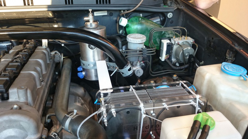

    Fixação do reservatório cilíndrico:
    Anexo 504827 Anexo 504828 Anexo 504829 Anexo 504830

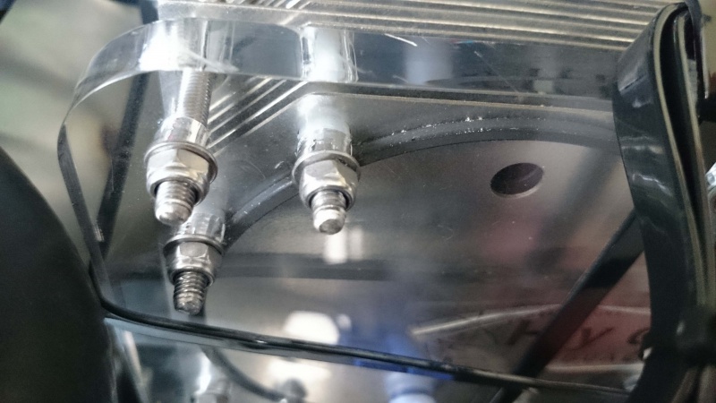

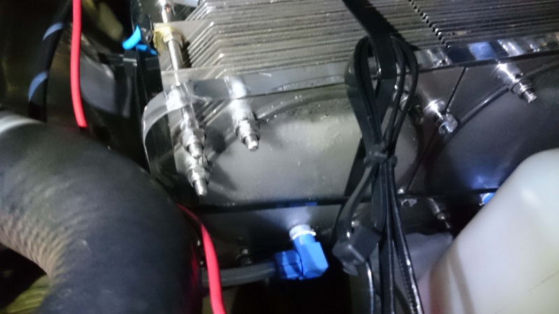

    Fixação do gerador de hidrogênio:
    Anexo 504831 Anexo 504832

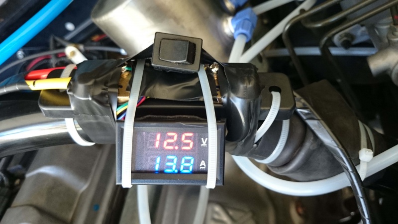

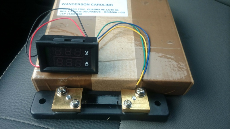

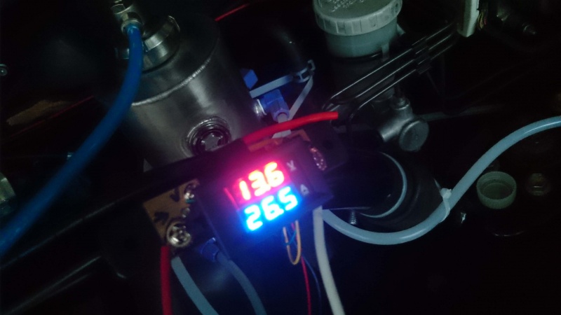

    É aqui que entra em ação o funcionamento de um AMPERÍMETRO DC extraordinário ao kit (50 dilmas com frete).
    A idéia inicial é se ligar o gerador sem o PWM, diretamente na bateria. Meu primeiro erro foi usar uma bateria a parte fora do uso do alternador. As medições devem ser feitas com o carro ligado, ou seja, bateria e alternador atuando juntos!!

    Nos primeiros testes indicados sem o PWM a amperagem da primeira solução chegou a 35ah e o carro ligado parecia que ia morrer, de tanto que sobrecarregou o uso de seu sistema elétrico. Já numa segunda solução mais “aguada” a amperagem ficou muito baixa, 14ah praticamente.
    Anexo 504844 Anexo 504845
    Finalmente com a solução correta, a amperagem se definiu no limite necessário esperado sem o uso do PWM. Com o gerador funcionado as pequenas bolhas podem ser vistas.
    Anexo 504846 Anexo 504847
    O “reloginho” das fotos é o Amperímetro DC adquirido exclusivamente para as medições. Se vc tiver como usar um amperímetro que meça DC seria o ideal para não gastar esse valor, já que esse dispositivo vai ser removido do sistema em breve. Ele mede a voltagem (tudo em torno de 12v, claro!) e a amperagem, assim como display do PWM, só que seu “shunt” consegue aguentar até 50ah! e 100vc dc (corrente contínua). Há modelos diferentes que aguentam mais ou menos, mas esse me atendeu. Shunt é o nome da parte física do amperímetro que intercepta a passagem da energia no polo negativo do circuito e tem tb conectores para o medidor coletar dados para mostrar a amperagem.

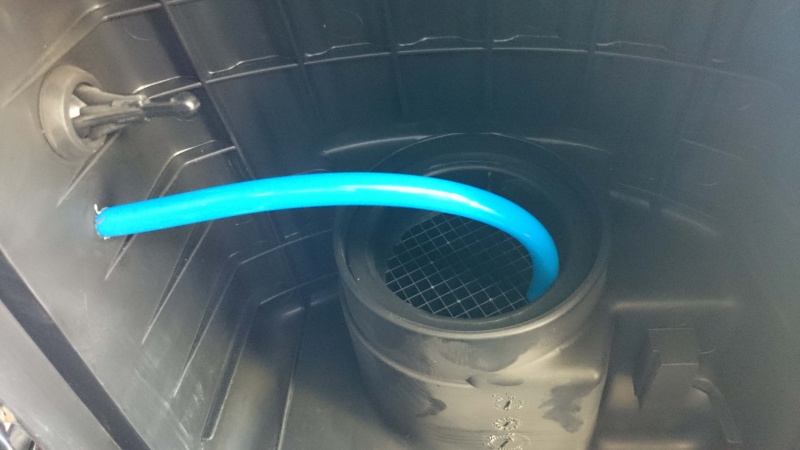

    Uma outra questão é a posição de inserção do gás no motor. Cada fornecedor diz uma coisa e pela lógica a inserção antes do filtro de ar poderia acumular, mesmo sendo indicado para o caso de se evitar faíscas oriundas do motor, e ocasionar consequentes explosões. Depois do filtro de ar é mais perigoso, já que as câmaras são maiores para acumular. Mas na quantidade de gás que sai e é gerado em tempo de execução com o motor ligado, não acho q explodiria, de qualquer forma. O ideal sugerido por amigos seria depois do MAP ou MAF (não sei o nome dessa(s) peça(s) exatamente) e antes do corpo de borboleta. Conforme foto abaixo, passei a mangueirinha um pouco para frente da grade da caixa do filtro de ar e pronto! Isso porque preferi furar o plástico, modelável futuramente, do que uma mangueira grossa, cara e de borracha (de talvez difícil vedação/emenda).
    Anexo 504848 Anexo 504849 Anexo 504850 Anexo 504851
