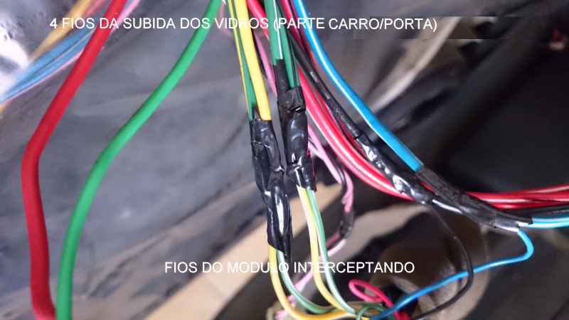

  • 07/08/2015, 14:23
    Chuva
    6 Anexo(s)
    Ola galera!
    meu modulo de subida de vidros quebrou então comprei outro .. e depois mais outro pra outro carro..
    Pra quem tem tracker e tá de saco cheio de fechar o vidro, sai 72 dilmas o kit no ml com frete.. o modelito é da positron, pronnect 440, vale a pena.
    Pra ligar, só seguir o esquema das fotos que é tranquilo.
    O mais dificil vai ser pra puxar os dois fios de dentro do carro pra porta, passando por aquele duto curvo de borracha que fica entre a porta e o carro.
    Anexo 509105
    Anexo 509106
    Anexo 509107
    Anexo 509108
    Anexo 509109
    Anexo 509110
    Esse fio do carro VERDE E VERMELHO foi medido e é TEORICAMENTE UM TERRA.. MAS na pratica ele envia o sinal. tb não dá voltagem qdo se aciona a chave pra travar ou abrir as portas via botão (e/ou controle remoto). tb não tem a ver com as chaves de luz das portas. Deve ser um pulso minusculo digital ou sei lá.. se alguem souber por favor informe pra matar a curiosidade... vou ver no manual eletrico tb..
    [ ]s
  • 23/08/2015, 10:02
    Chuva
    Ola galera,
    Umas duas semanas pra achar a solução, já que desisti de investir nos auto-eletricos que "adoram" suzuki, e fiz em casa mesmo, pra variar..
    Esquema que funciona em GV2 e GV3, fiz nos dois carros, aliás, deve funcionar pra qquer carro!
    Pra resumir o fio de sinal pra subir os 4 vidros automaticamente qdo se tranca o carro via chave/controle remoto foi um TERRA nele direto interceptado em 1s via relé emulado a partir da trava elétrica do carro, ou seja, com exceção dos 12v do chicote da bateria, dá pra fazer tudo na propria porta de qquer carro.
    https://youtu.be/rf1mBeMkexw
    Boa sorte!
