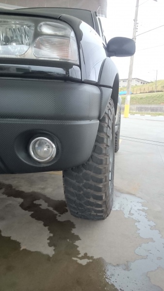

    kkkkk.. cara.. não saia de jeito nenhum a ponta da haste do batente.. surreal.. a base bem antes da rosca ta meio torta tb.. mas não acho q foram minhas marteladas, mas sim algum buraco... o batente de borracha velho original guenta mas a haste do amortecedor entorta.. legal, né? kkkk
    Realmente bem observada a questão da altura da barra! nem me atentei a isso.. tirei umas fotos.. veja o que acha.. tá muito proximo mesmo!!! Isso quer dizer q se o motor mexer muito pode bater na barra, confere?
    Anexo 531086 Anexo 531093Anexo 531093
    Anexo 531087 Anexo 531088
    E como ficou a lateral com pneu em cambagem aparentemente negativa dos dois lados.. mas já tava assim antes e na máquina dava -0,5.. assim q tiver tempo na semana levo pro camarada medir qto ficou..
    Anexo 531090Anexo 531091
    Anexo 531092Anexo 531089

    Parece bem bacana esse esquema com leds! Deve iluminar bem sim, mas vc não tem a base estrutural de plástico das milhas da tracker msm?
    Tem umas lampadas agora q não são xenon, são led e iluminam bem ..
    Enfim, esse kit do link completo da eco esporte deve dar para adaptar sim, mas só tirando o parachoque do carro e com calma pra se ajustar os pontos dos parafusos e alinhamento de faixa de luz.. um trampo de paciencia..
    Quanto ao botão de painel pra esse carro é meio chato de achar algo interessante. O ideal é ir numa auto peças com o botão na mão e pedir pro cara achar algo do mesmo tamanho..

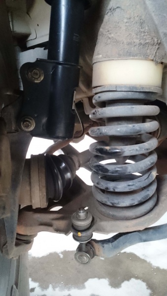

    Duas coisas:
    (i) Eu vou mandar uma foto da parte superior do amortecedor, pelo lado do cofre do motor, onde fica a barra transversal. Dá uma olhada. Acho que a montagem está um pouco diferente. É isso mesmo?
    (ii) Esse empeno da haste é o que eu acho que ocorre no lift de 1 polegada e acaba arrebentando o amortecedor cedo. O alongamento da haste somado ao calço na mola muda o ângulo de trabalho e faz maior alavanca, causando o empeno. Veja bem, eu acho, não estou afirmando que seja esse o problema. O correto é baixar o amortecedor, com o calço na torre, o mesmo tanto que o carro sobe com o calço na mola.
    Abs,
    LFC
    Segue a foto:

    Chuva
    Vdd LFC!!
    As minhas ficaram diferentemente baixas!! Não pude ainda colocar os 6 tubinhos de aço no lugar das porcas e arruelas q usei..
    Mas de tudo q usei o torci o carro pra testar, não ouvi nada batendo.. deve ter uns 5mm de distancia pra pegar.. vou testar mais um pouco, mas a idéia é deixar a barra mais alta, como a de vcs. Aliás, tem muito problema andar sem essa barra temporariamente? (não pretendo forçar ou fazer trilha, mais pra deixar o carro com meio caminho andado na hora q tiver os calços de parafuso certos..)
    Sobre o empeno da haste é bem estranho msm! Concordo com vc que o lift ajuda a entortar, mas essa haste é 2 polegadas maior, mais comprida, precavendo tb esse efeito, já que o calço de mola q tenho faz realmente o lift de 2 pol... muito estranho msm.. seria material, aço mole?
    Eu já troquei muito amortecedor de carro e nunca tinha visto isso..
    [ ]s
  • 20/06/2016, 17:55
    LFC
    Não sei responder, mas não usaria sem a barra.
    Dá uma comparada nos amortecedores. Imagino que o corpo dos dois modelos seja do mesmo tamanho, dai que a haste do OFFShox fica mais exposta e faz mais alavanca.
    Abs,
    LFC

    Arildo MT
    Deve ficar como na foto do LFC, falta uns 2 cm de distancia ali entre a tubagem da admissão e a barra, por isso não dá pra subir muito com esse modelo de calço na torre, acabam ficando muito longos os parafusos, perdendo apoio e facilitando o efeito alavanca que amplia as forças lateralmente tanto no calço, como na barra, no lift de 2'', acho que 3,5 cm na torre e 3,0 cm na barra seriam suficientes, depois de tudo acertado deixe a cambagem zerada os pneus caros agradecem, o que o LFC falou, ocorre mesmo, como os amortecedores ''e$peciai$'' estão 2'' maiores e devido a concepção da suspensão, eles tenderam a querer se dobrar ao meio e aonde tiver o ponto mais frágil vai ceder, haste de amortecedor não é aço duro não, espero que tenha lembrado na hora de comprar os parafusos que a rosca padrão na tracker é tudo com passo de 1,25 mm de fio de rosca, também usado pela toyota, alguns auto peças chamam de rosca fiat, vai com calma que da tudo certo.
