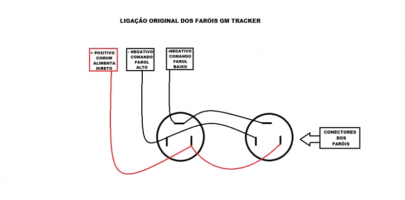

    Resumo da opera, nos padrões ''normais'', tem um - negativo comum que alimenta os soquetes direto, e ao acionar farol alto/baixo o terminal especifico se energiza com + positivo.
    Agora esqueça isso que na tracker é diferente, o comum que alimenta direto (inclusive com a chave e ignição desligados) é um + positivo, e quando
    aciona alto ou baixo o terminal especifico é alimentado pelo - negativo/terra, e nas minhas medições não há esse negocio de terminal que muda +/- não.
    Assim, olhando de frente o conector fêmea terminal de cima __ - negativo quando acionado farol baixo.
    esquerdo l - negativo quando acionado farol alto e por fim direito l + positivo comum que fica sempre alimentado.
    Então esse ultimo esquema esta certo com exceção desse tal B+ q vira a- (fato que só ocorre se tiver algo ligado no conector ou fiação, dai quando desliga o negativo passa por exemplo pelo filamento de outra lampada e retorna) a sua zica esta toda ai, nem precisaria do diodo neste local, se testou com td desplugado dos 02 lados e não tem farol auxiliar em paralelo, tem alguma coisa fora do padrão ocasionando isso, algo esta injetando um negativo na alimentação da bobina do rele mesmo quando ele deveria estar s/ alimentação, e os ledes testando fora alimentando o comum - e alimentando alto o baixo permanece desligado, ou testando fora do carro também ocorre de ligar o alto e baixo ligar quando não deveria?.

    Arildo MT
    1 Anexo(s)
    Pra facilitar, futuras consultas,
    Anexo 533637
  • 02/08/2016, 14:09
    Chuva
    Isso ai Arildo!
    Esse esquema q vc fez é como o carro se comporta: um positivo e dois negativos.
    Pelo q percebi os kits de luz led H4 disponíveis são tudo dois positivos e um negativo, diferente do carro.
    Daí só os relés salvam!
    [ ]s
