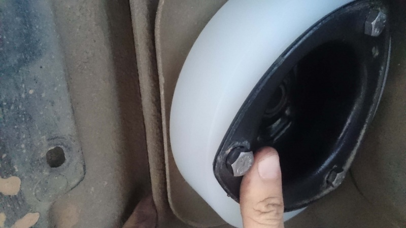

    Sobre o ajuste no meu lift dianteiro, pedi para um torneiro confeccionar em nylon um par de calços.
    Considerei que para alcançar a haste da altura dos off-shox-lixo estourados precisava de no mínimo 4cm. Acho que esse calço em ferro tem ate mais que isso, mas eu não quis fugir muito da altura do calço da mola (3cm) para não ter problema ou falta de espaço para encaixe de outros componentes, como o aparafusamento da barra estabilizadora dos amortecedores (se ela ficasse muito pra baixo, mesmo com calços nos seus parafusos, a angulação dificultaria muito o trabalho e tiraria mais ainda a geometria da brincadeira.
    Anexo 531000 Anexo 531001 Anexo 531002 Anexo 531002
    Conforme fotos, o projeto foi feito a partir das medidas do batente/coifa (sei lá o nome dessa peça preta) do amortecedor:
    Anexo 531003
    Batente esse que para ser aparafusado com o calço precisou ter seus parafusos substituidos. Usei a grama e um martelo para tirar os parafusos originais para usar outros da mesma medida de 11mm de diâmetro e rosca mas com 6cm de altura (sem considerar a cabeça).
    Anexo 531004
    O problema é que a medida desse calço totalmente circular não encaixa perfeitamente no carro, conforme fotos abaixo, onde se percebe uma folga de mms para que o calço encoste realmente no carro:
    Anexo 531005
    Assim, desbastei com uma policorte e disco de desbaste de ferro e depois uma lixa 4 para melhorar a aparência. Fiz 2 "chanfros" em cada peça. O terceiro lado não precisa. O material é praticamente plástico e de fácil corte.
    Anexo 531006 Anexo 531007
    Agora com os calços encaixando, fui para a montagem no carro. Coloquei os amortecedores no batente, aparafusei (usando uma chave grande e um grifo) e depois encaixei o calço no carro. Usei uma arruela simples de aço tanto embaixo quanto em cima na porca para ficar mais firme e facilitar o aperto. Acho q a chave era 15 e as roscas preferi parlock (aqueles que tem um plástico interno que ajuda a rosca a não desapertar).
    Uma boa dificuldade para se apertar usando uma chave 15 em cima na porca e virando a chave catraca embaixo 15 em cada parafuso, já que a cabeça do parafuso não é mais fixa como os parafusinhos originais.

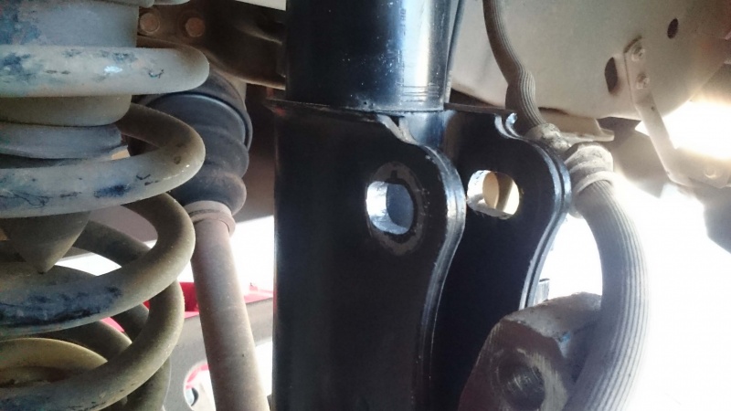

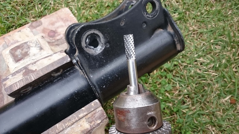

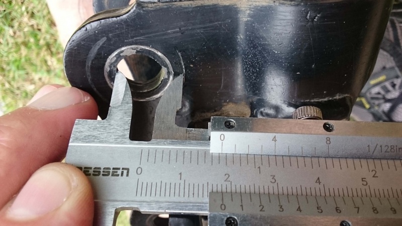

    Desbaste do furo superior do amortecedor dianteiro..
    Bom, isso foi difícil.. o famoso OBILONGO, ou Oblongar o furo para que a inclinação diferente do amortecedor com o então calço não atrapalhe a cambagem, sem precisar usar parafuso especial (cam12).
    Falar é fácil, fazer é que o bixo pega. Até que o material dos amortecedores não é tão duro, mas oblongar o furo é bem complicado. Requer força, pulso firme e paciência.
    Tentei fazer com lima normal mas como há duas chapas dobradas uma sobre a outra e o final de chapa é muito grosso a lima come muito devegar e desanima muito.. Fiquei meia hora para comer meio milímetro..
    Dai, usando parte do método do Arildo, caçei uma broca fina 4mm para começar o buraco e depois fui comprar uma LIMA ROTATIVA numa loja especializada. Essa lima, apesar de chinesa, é bem dura e cortou os obilongos muito facilmente. Cerca de 15 minutos para se fazer cada buraco.
    Anexo 531010
    Primeiro fiz um pqno furo de 4mm abaixo do furo normal do amortecedor para se retirar bastante material e facilitar a lima rotativa.
    O furo original tem 12mm de diâmetro e o obilongo sugerem 18mm, ou seja, um acréscimo de 6mm no furo em uma direção, denominado então de "rasgo".. kkk Há tb uma pqna inclinação para baixo, que medi a olho, para facilitar o encaixe do amortecedor novamente na manga de eixo.
    DETALHE: depois do carro montado, eu sugiro fazer esse oblongo em 17 ou até 16mm de final, já que a cambagem final, tendendo a 0 deve ficar mais próxima se o amortecedor for preparado nessa medida menor.
    Anexo 531011 Anexo 531012
    Anexo 531013 Anexo 531014
    Anexo 531015 Anexo 531016
    Anexo 531017
    Agora o encaixe no carro - manga de eixo: havia 1mm atrapalhando na manga de eixo para que o uso total do rasgo do oblongo acontecesse. Dai esmirilhei um pouco a manga de eixo para que os furos batessem.
    Isso tudo para seguir a receita de bolo, mas se o oblongo tivesse 17mm ao invés de 18, não precisaria esmirilhar um pouco a manga de eixo, o encaixe dos furos estaria ok tb e a cambagem se aproximaria mais ainda do 0!
    Anexo 531018 Anexo 531019
    Manga de eixo original e depois com desbaste de 1mm
    Anexo 531020 Anexo 531021
    Depois de encaixar tudo foi só apertar muito bem os dois para fusos 17, recolocar o fio do abs e a mangueira de freio..
    Deu td ok e tirando alguns contratempos o resultado foi satisfatório. Apenas só de olhar acho q a cambagem ficou negativa em 1grau de cada lado, mas vou pedir para um amigo medir. Ficou igual antes com os off-lixo-shox, mas vou medir..

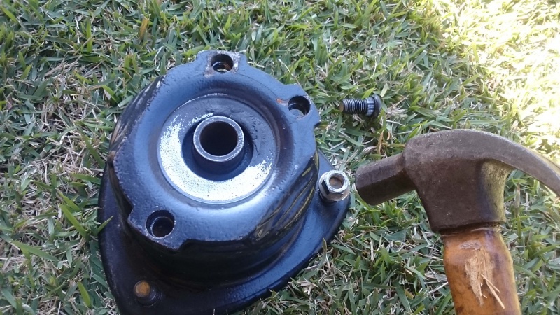

    Além de estourado, ao se desmontar a torre do amortecedor para se pegar a arruela e sua coifa plástica de haste para se montar no amortecedor origninal novamente, quem disse que os off-lixo-shox soltavam do batente?
    Martelei, usei morça e o diabo, mas a única forma de retirar a haste do amortecedor off-lixo-shox do batente foi levando num conhecido e colocando na prensa hidráulica... Ou seja, ou o material da haste não é tão bom quanto aos originais, já que talvez tenham comprimido/deformado e apertado dentro do encaixe do batente, ou não são feitos exatamente na medida.
    Como as marretadas na ponta da haste deformaram muito o "aço", estou acreditando na primeira hipótese..
    Acho q a foto diz tudo.. a haste entortou/deformou com o uso no carro pra não sair do batente..
    .. OFF-SHOX nunca mais..
    Anexo 531022 Anexo 531023
    Não preciso dizer que um batente novo tb foi pro limbo..mas amassou menos q a haste do amortecedor de vida útil "infinita"!!
