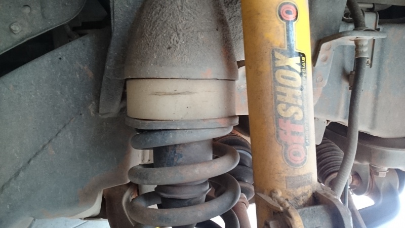

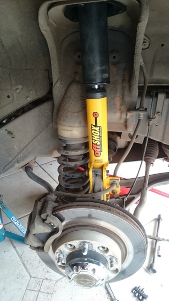

    Olá pessoal,
    Depois de alguns meses ouvindo um barulho estranho na suspensão do carro, corri atrás. Não interferia em nada a dirigibilidade, por isso posterguei.
    Pesquisando bastante e perguntado a conhecidos que tb tem tracker todos foram unânimes em detectar que o barulho vinha dos batentes dos amortecedores dianteiros.
    Daí cotei e acabei comprando um par Argentino paralelo no ml por 300 e poucos reais. Não chegam aos pés dos originais, principalmente pelo acabamento, mas a dureza dos ferros e a torção da borracha que tem movimento é igual ao original.
    Seguem fotos do original e do clone e da torre com o amortecedor retirado. Não achei fácil ou cômodo trocar o batente sem tirar o amortecedor, então já tirei logo pra facilitar a vida.
    Anexo 529831 Anexo 529832 Anexo 529833
    A brincadeira começa com a colocação do macaco no meio do carro e a retirada da barra estabilizadora. Se não por o macaco embaixo pra torcer um pouco os 6 parafusos chave 14 da barra saem forçado.
    Anexo 529835 Anexo 529836 Anexo 529837
    O meu kid dianteiro é composto pelo offshox standart, que nada mais é q um amortecedor teoricamente mais parrudo igual ao original mas com 2 polegadas a mais apenas na haste + o calço de mola de nylon.
    Retirada a barra, soltei as 3 porcas do batente com chave 14. Há um parafuso que a chave parruda decente 14 não pega. Tive que usar um bucal canhão 14 bem xing ling pra conseguir tirar uma das 3 porcas de cada lado. Ela fica numa posição sem acesso, só chave canhão fina vagabunda msm. Quase quebrei o canhão, mas saiu. Na remontagem esse parafuso chato é o primeiro a ser apertado, claro.
    Retirei a porca chave 19 da haste do amortecedor dando um solavanco rápido, já que a haste gira junto. Como não estava muito apertado, saiu sem esforço.
    Em seguida retirei os dois parafusos 17 do amortecedor e os parafusos do flexivel de freio e do abs que ficam no corpo do amortecedor.
    Aproveitei e soltei a bieleta tb, pq a minhas borrachas de vectra estavam esfarelando. Mas isso não faz parte do processo do batente do amortecedor. Tanto a retirada quanto a colocação da bieleta exige o uso de um macaco auxiliar na manga de eixo na hora da desmontagem e na barra estabilizadora na hora da montagem. A montagem é com o pneu no chão colocado, senão impossível. Fica a dica.
    Anexo 529838 Anexo 529839
    Estava usando as borrachas de uma bieleta de vectra que eu havia comprado. Mas vi que as borrachas originais e velhas que havia guardado e achado estragadas estavam melhores.. isso talvez se deva a maldita engenharia de materiais que visa a rotatividade rápida de materiais para movimentar o mercado. Será q uma bieleta original comprada em CSS hj teria um par de borrachas dessa mesma qualidade?
    Voltando ao batente do amortecedor..
    Ao retirar a torre soltei o amortecedor do batente original e vi que, apesar da borracha externa e retirável estar baixa/gasta ainda estava boa. A borracha interna do batente que recebe os impactos da haste tb estava ótima e com muita vida útil ainda, contradizendo minha suspeita.
    JÁ O AMORTECEDOR OFF-SHOX.. KKKKK Galera, que fiasco..
    Um anel superior estava solto e a hasta completamente sem função. Apenas uma mola fraca de repulsão interna funcionava, mas com certeza o êmbolo não mais segura qquer pressão de gás/ar, ou o que quer q usem.
    Anexo 529840 Anexo 529841
    Enfim, remontei tudo pq não tenho outro amortecedor na medida pra por no lugar e preciso usar o carro. Mas tenho ainda os originais e vou precisar dos calços tipo da RC4x4 de 2" pra deixar o carro 100% com lift funcional de novo.
    A questão é agora achar a NF e ver se a garantia de 5 anos da OFF Limits funciona msm.. mas sabe que eu não tô nem um pouco a fim de por isso de novo no carro? Fiquei bem chateado msm.. amortecedor caro, parrudo, mas quebrou igual a um original ou normal do carro.. apesar de relatos de outros proprietários, esse até q durou, mas com certeza menos que um original ou kyb.
    OBS: O do outro lado está bem forte e normal ainda, com muita pressão..
    Fica aqui o relato e opinião: vou ver o q o fabricante diz, mas eu NUNCA mais comprarei.
    [ ]s
