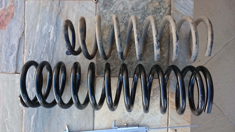

    Segue uma foto das duas molas, a suja é a original do carro tirada a 50kkm e uma nova do opala. Segundo a vendedora, para se atingir uns 40cm de altura solta, a mola tem que ser a do opala mais novo. Pedi do ano 90 4 canecos e sem ac. Sinceramente não sei se isso foi entendido, pq vc sabe como são as compras na internet.
    Anexo 531814
    Eu tinha duas opções: ou faze 2 calços pras molas traseiras a 100 dilmas ou comprar molas NOVAS do opala a 100 dilmas tb.. então fui na segunda opção. O frete foi 12 reais de SP capital pra SP interiorrrr.
    As medidas são as seguintes:
    Mola original tracker gasolina 2007:
    - Altura: 33,5cm
    - Diametro externo: 10,3cm
    - Diametro interno: 8,4cm (maior parte dos aneis) e 6,2cm (primeiro anel)
    - Largura do FIO: 12mm
    - Numero de voltas (aneis): 8,8 (quase 9 voltas completas)
    Mola opala 4cc 1990 sem ac:
    - Altura: 41,5cm
    - Diametro externo: 11,5cm
    - Diametro interno: 8,9cm
    - Largura do FIO: 13,5mm
    - Numero de voltas (aneis): 12,05 (doze voltas completas e mais quase 1/20 de volta, tiquinho a mais).

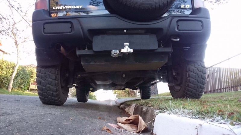

    Oi Arildo, realmente as molas de 41,5cm do opala 90 aumentou pacas!!
    Acabei de testar o carro, e não é q ficou interessante? A traseira ficou nitidamente mais alta, mas não pula como um cabrito como imaginei, tanto em lombadas quanto na terra ou algum morrinho; aqui dei uma testada nuns terrenos baldios.
    Essa mola é mais grossa que a da RC q estava no carro. A da RC só é mais comprida um pouco, mas é mole como a original.
    Vou fazer mais testes com o carro e se mudar algo te aviso, mas tb não fez barulho e, pelo menos sozinho, ficou até macio. Vou ver com peso tb, pq essa defasagem de 1" entre as 3" do amortecedor da suprema (q vão bem obrigado! Aproveitei pra testar e estão como novos, cheio de gás - uns 40kkm rodados) e essa mola de 4" mais ou menos pode talvez me causar algum fim de curso de abertura no amortecedor, não sei.
    O punk é que agora eu quero subir mais a dianteira! kkk ficou muito interessante de dirigir a bagaça altona!

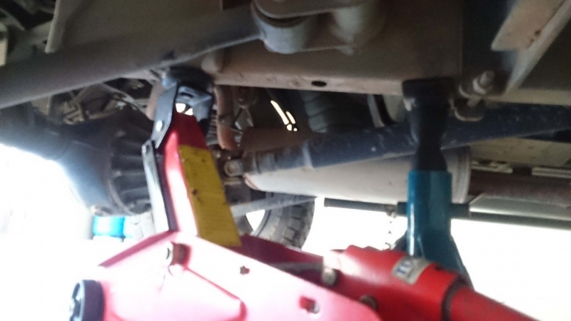

    Colocação do carro nos cavaletes:
    Anexo 531869 Anexo 531870
    Soltagem do parafuso da haste do amortecedor, pra poder baixar o eixo com o pé e tirar e encaixar a mola. Tb foto da mola do opala e a mais alta da RC, quase iguais em comprimento, mas o "fio" da RC é mais fino. Não medi, mas acho q mesmo diametro da mola original

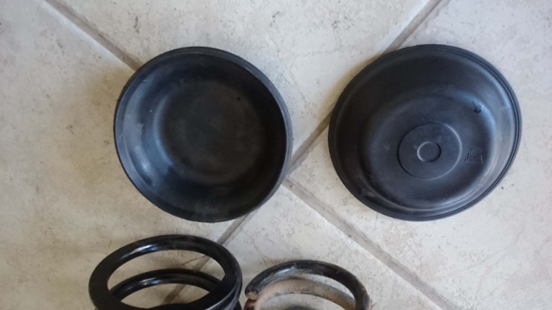

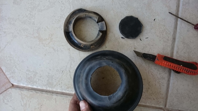

    Molas opala e RC. Batente de borracha superior do lado do passageiro meio zuado.. aproveitei pra trocar
    Anexo 531873 Anexo 531874
    Trio comparativo de molas da traseira Tracker: opala 90 (a mais alta e nova), rc4x4 e original (a mais baixinha)
    Anexo 531875 Anexo 531876
    Batentes de borracha novos. Tinha guardado a um tempão, acho q são do kadett, não lembro.

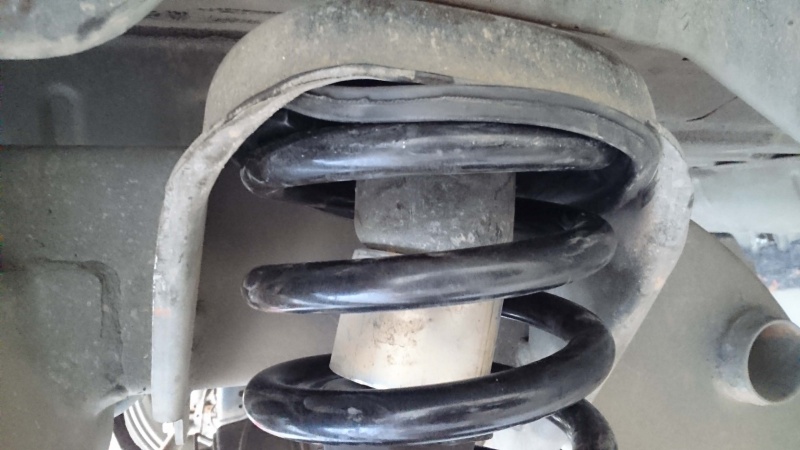

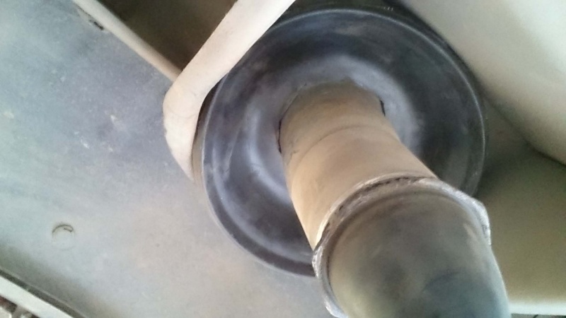

    Posição final da mola e encosto no calço superior e na base da bandeja.
    Anexo 531880 Anexo 531881 Anexo 531882
    OBS: não preciso dizer que foi o ó pra por essa mola no lugar, né? kkk Mesmo colocando macaco no lado oposto do eixo (no parafuso do amortecedor) pra abaixar o lado em que estava mexendo, e mesmo comprimindo a mola com 2 compressores de mola, foi muito dificil de encaixar essa mola do opala maior. Comprimida com mais de 35cm impossível colocar!! Tb soltei o flexível do freio, tanto os dois parafusos laterais na longarina, quanto o parafuso sextavado mais no centro do carro, pra poder ter um curso melhor pra baixo ao se fazer força pra encaixar a mola. E claro, meus compressores de mola de marca vagabunda espanaram a rosca e o parafuso!! Eita mola grande!

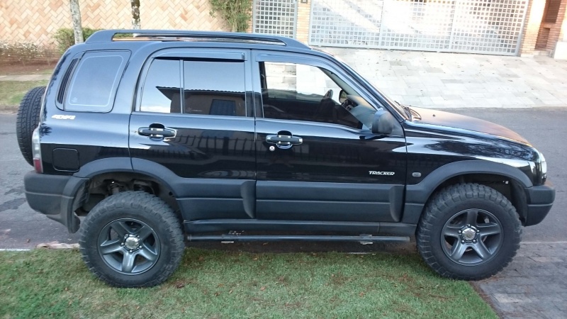

    O lado do aslfato acima ficou um pouco mais pressionado. A foto abaixo ficou mais alta pq está no lado não forçado pelo peso, na grama: alto pra kct! vamos ver a estabilidade tb depois.
    Anexo 531884
    Abaixo a altura pra passar no facao..
    Anexo 531886

    O trem fico erguido mesmo, rsrsrsrs, quando coloquei os suprema já preparei pras futuras molas, fiz vários testes e constatei que na abertura total teria que reposicionar os cabos dos sensores do abs, fui diminuindo as sobras que tem nas presilhas no eixo/roda e deixei maior na ''articulação'', flexível de freio vi que poderia arrebentar fácil (pode usar da hilux ou l200) são da mesma rosca, mas com a fixação um pouco diferente, alonguei o respiro do diferencial também, os cabos do freio de mão esticam pra caramba mas como tem partes moveis acho que aguentam as aberturas esporádicas em X ou passada rápida em lombada (raramente quando não a vejo), alguns reclamam que apos alguns dias do uso da mola do opala começam os barulhos, a mola começa a bater/esfregar no suporte do chassis ou base superior do batente, alguns revestem de mangueira os primeiros elos, mas dizem que fica top usando os calços do opala pra manter as molas centralizadas, tipo esses,

    Sobre a cambagem, use parafusos allen com aquelas porcas que têm um nylon dentro. Use arruelas e alinhe. Rode hm tempo,confira a cambagem e bote um pingo de solda nas arruelas.
    O calço superior das molas vc vai ver que de borracha não dura. Tem que mandar fazer um de metal ou nylon com o diâmetro interno igual ao diametro do alojamento dos batentes para não se deslocarem longitudinalmente. Olha lá no "Mais um Tracker para Trilhas" que tem um material. Pelo celular fica difícil para eu procurar, mas fica lá pelo final.

    Essa mola do opala tá show no carro bixo! Mesmo mais alto, o carro passa nas lombadas de boa, não tá duro não e não bate nada. Passa sem ficar dando balanço ao sair da lombada. Se os calços de borracha que puz rasgarem vou caçar esses q indicou!
    Mas se eu não der um jeito na dianteira, molas, quando comprar os amortecedores dianteiros KYB (off-lixo-shox never more!) acho q vou cortar uma volta da mola mesmo. Ficou legal mais alto, mas desproporcional com a frente.
