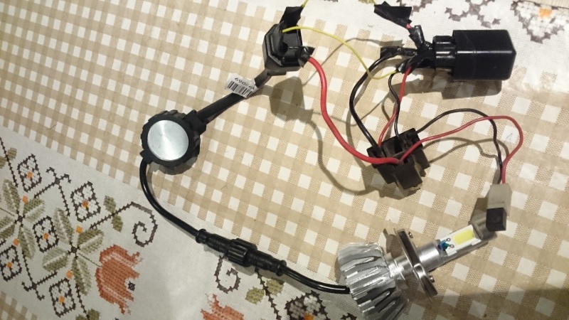

    Depois disso tudo resolvi procurar informações e meter a mão na massa..
  • 29/07/2016, 20:10
    Chuva
    2 Anexo(s)
    Comprei lâmpadas de led h4 padrão pra tracker tb e tive a mesma experiência da maioria na internet: não funcionam!
    Testei as lâmpadas na pinagem padrão, talvez abnt, e elas acendem que é uma blz.
    Seguem abaixo as constatações nas lâmpadas e carro:
    - A lâmpada padrão incandescente possui 3 pinos, sendo para funciona por padrão, vista de com a pinagem voltada para os olhos e o pino central em cima: o pino esquerdo é o Terra comum, o superior no centro é o farol baixo e o da direita farol alto;
    - A lâmpada padrão incandescente possui resistência de 2 a 4 ohms entre todos os conectores, ou seja, um curto quase total; e é para esse tipo de lâmpada "curtada" que o esquema elétrico japonês da Tracker foi projetado;
    - A lâmpada de LED respeita os mesmos padrões de polaridade de conexão H4, como a lâmpada incandescente. Vista pelos conectores, o pino esquerdo é o Terra, o do centro farol baixo POSITIVO e o da direita farol Alto POSITIVO. Diferentemente das lâmpadas padrão incandescentes se essa pinagem for ligada em polaridade invertida, nada acende. LED é um diodo e só acende/funciona na polaridade correta.
    Até aqui tudo bem, viva o google, mas o problema é no carro, como seguem as medições de comportamento de polaridade nos pinos do plug do carro para a lâmpada:
    - Em relação a massa/terra do carro (carcaça/lataria), que seria o pólo negativo, e medindo-se com multímetro a partir de um parafuso no motor, a voltagem no conector tanto DESLIGADO, EM LANTERNA E FAROL BAIXO se comportam da mesma forma: pinos 1 e 3 com 12V e o pino central acima zerado. Já na situação de FAROL ALTO a voltagem no pino da esquerda do conector (que seria o Positivo para farol alto na lâmpada), fica zerado de voltagem.
    Um comportamento bem estranho (pelo menos para mim) e que, comparando com o esquema elétrico do carro como segue, é perceptível entender que da massa do carro não se tem um caminho para aproveitar voltagens para adaptar o funcionamento dos leds: as voltagens nos filamentos da lâmpada, acredito que diferente de outros carros onde o Terra é comum nas lâmpadas e massa, as polaridades nos pinos do conector desse carro são independentes!!
    As únicas finalidades que entendi desse esquema elétrico maluco desse carro foi para isolar o esquema elétrico das lâmpadas consumidoras grandes do resto do carro, tendo um circuito de terra separado e para se poder acender ambos os filamentos alto e baixo ao mesmo tempo por algum motivo de aproveitamento mecânico de chave, ACHO! Comparando com outros carros que usava H4 (uno, 206).
    Os fios do esquema elétrico do carro batem e olhando-se o conector com os buracos dos pinos voltados para a face e o pino central posicionado acima, temos o seguinte:
    - Fios WHITE/BLUE (do farol Esquerdo) e WHITE/RED do farol Direito) são positivos em 12V e são separados por ser um fusível para cada lâmpada. É o pino da Direita. Doravante denominado para explicar como pino [1];
    - O Fio RED/WHITE de cada lado é o Farol Baixo e é o pino central acima no conector. Denominado pino [2];
    - O Fio RED restante de cada lado é o Farol Alto e é o pino da direita no conector. Denominado pino [3]
    Anexo 533446
    Medindo-se todos os fios em todas as situações, as voltagens encontradas foram as seguintes:
    - O farol baixo é "montado" com 12V a partir dos pinos [2]-central que vira Terra e pino [3]-que tem 12V. O pino [3] para farol baixo tb fica com 12v, mas pela lógica de uso de filamento na lâmpada padrão, o pino [1] seria para o farol Alto;
    - O farol alto é "montado" com 12V a partir dos pinos [3]-que vira Terra e pino [1] que tem 12V.
    Ou seja, a polaridade do pino [3] simplesmente muda de acordo com a seleção do farol alto e baixo. Esqueminha bem alternativo que eu nunca tinha visto antes (sou iniciante em elétrica automotiva - AJUDAI ARILDO! - Isso tudo é normal ou a Tracker é um ET msm? kkk).
    Inicialmente, resumindo, tentei montar um esquema de ligação para tentar sanar esse impasse e não consegui. O que fiz abaixo não funciona corretamente pois acende os dois leds da h4, o alto e o baixo. O que dá para fazer é se ligar apenas um dos leds do h4 e fazendo ainda adaptação de fios.
    Anexo 533445
  • 29/07/2016, 20:29
    Chuva
    4 Anexo(s)
    Descobri que existem 4 padrões de conectores H4.. aí fedeu de vez..
    O da Tracker tem o nome de 4656, ou H4-2 (padrão 2), onde o "Terra" funcional é o pino do meio, conforme figura abaixo:
    Anexo 533447
    Em cima do desenho anterior e testes no carro conluí o seguinte:
    - invertendo-se os fios dos pinos 1 e 2 do conector se consegue o farol baixo;
    - mas pela inversão de polaridade via relé original com a ativação do farol alto, fica impossível se uma ligação simples para pegar o terra e o positivo correto para acender o farol alto;
    - um diodo adicional que jumpeia o terra de volta ao circuito de farol alto é possível se deixar o farol baixo acesso quando o farol alto é ativado;
    - procurei usar os fios positivos diferentes do conector do carro ao invés de um só sobrecarregado para ativar cada segmento do led, o alto e o baixo;
    - o segmento do farol alto consegui fazer com um relé auxiliar (vai um para cada lâmpada) e tudo funcionou perfeitamente... uhu.. kkk;
    - o relé auxiliar é ativado pelo sinal do farol alto em sua bobina. Liga o pino 1 positivo do conector no ponto de farol alto do led;
    - o conector H4 adicional e diodo usados são do kit xenon desmontado. Mas é tranquilo de fazer com conectores de lojas de eletrônica. O diodo pode ser outro tb potente. Já o relé adicional custa 10 dilmas e pode ser o de 4 pontos apenas.
    A intenção é montar mais bonito no carro, soldando a fiação, mas o teste saiu dessa forma:
    Anexo 533448 Anexo 533449
    E o esquema final ficou assim (conector do carro é o círculo superior e a lâmpada LED é o círculo inferior):
    Anexo 533450
