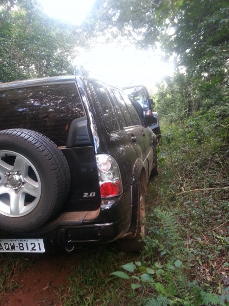

    2 Anexo(s)
    Chuva, então, estou mais tendencioso a colocar manta magnética. Encontrei no ML manta de 0,8mm que fixam bem na lataria. Moldaria ela para proteger as partes mais salientes das laterais, não precisa ficar na medida exata, aproveitaria para plotar umas imagens bacanas, e durante a semana removeria.
    Segue abaixo uma foto de onde passamos no ultimo sábado.
    Mas enfim, assim que tiver mais alguma novidade aviso.
    AbraçoAnexo 462624Anexo 462625
