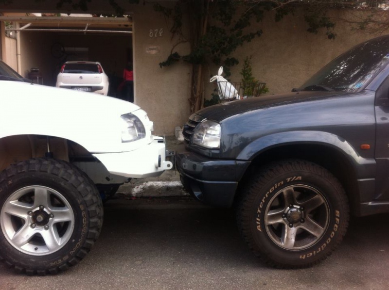

    Ariju, veja a diferença do meu GV para a tracker do meu irmão que esta com lift de 2":
    Miniaturas de Anexos Miniaturas de Anexos -1011809_531113766949862_467706964_n.jpg
    GV 3 portas - Todo preparado e TRACKER para o dia a dia mas com alguma preparação !
    Essa GV do Ale tá animallllll!!

    Aleilario, realmente o carro muda de cara, fica mais imponente parece mais forte., esses cm a mais fazem mesmo toda a diferença, obrigado pela ajuda, Assim que sobrar tempo $$, vou começar meu projeto do lift na tracker, com a ajuda desse fórum e dessa rapazeada gente boa tenho informação suficiente para fazer um bom lift na viatura. E a vontade de levantar ela so aumenta ao ver as fotos das trackers de vcs. kkk
    Esse teu GV ta um trator hein.. kk parabéns.
    TRACKER 07> lift 2" - Dianteira: calços na mola + offshox / traseira: mola opala 4cc s/ar + GBL 1024. Pneu Bf At 235/70
