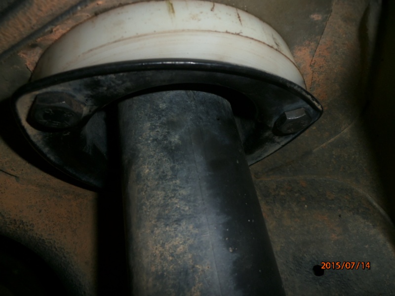

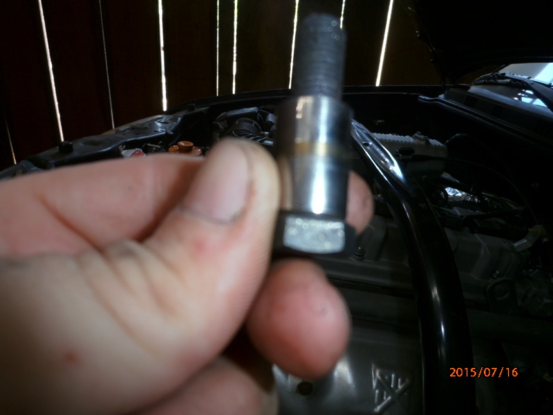

    Os calços pra baixar o coxim e haste, fiz usando bucha (nylon, tecnyl de 150mm ou 160mm) torneando por dentro na medida do coxim e na altura de 1'', dai é só fazer os 03 furos pra fixar junto com os furos do coxim usando parafusos maiores, pra subir e reposisionar novamente as barra de travamento das torres, usei salvo engano, pinos de pistão da honda xlr cortados ao meio, o parafuso passa por dentro, foi só serrar, usando tudo a 01 ano sem problemas, o jipe é bruto, desmontei a suspensão 03 vezes pra trocar coefas e fazer lift, remonto depois vou fazer revisão na geometria, alinhamento e esta tudo zerado, peço então pra erguer no elevador e dar uma olhada geral, olhar olham, força daqui, dali e me respodem com certa ''raiva'' some daqui cara vc traz esse carro aqui a cada 06 meses e nunca tem nada pra fazer, só gasta energia elétrica dos equipamentos e tempo do mecânico, vaza daqui, rsrsrsrsrsrs.

    Acho q entendi!! Ótima idéia!! Vou cotar essa possibilidade tb!
    Mas põe umas fotos por favor pra eu entender melhor?? Tornear o nylon é baratinho e acho q dessa sua forma vale a pena!!
    (cotei dois estensores de haste de amortecedor e sai 260 o par.. kkk esse seu esquema deve sair ao total metade disso e fica mais parrudo!)
    A barra pra ficar pra cima na posição original teve que ter suporte de 6 "tubinhos" de pistão.. é isso?

    Caraca Arildo! Muito show a sua idéia!!
    Muito obrigado pelas fotos super ilustrativas!! Acho q vou fazer igualzinho meu amigo!!
    Mas detalhe importante que estamos esquecendo: a medida limite do calço da mola dianteira do kit lift homologado que tenho não é de 1 polegada, ou seja, aprox. 2,54cm, mas sim de 3,5cm (+0,5cm de anel pra segurar a mola), pelo q me lembro. Muitos q usam amortecedor original nessa altura precisaram oblongar o buraco do parafuso.
    Já a haste do amortecedor "diferente" off-shox tem aprox. 6,5cm a mais. Esse amortecedor amarelinho tem ajuste serrilhado pra cambagem, pra não se oblongar o buraco do parafuso superior do amortecedor, cujo problema é o ajuste ficar saindo salvo soldagem.
    Enfim, mesmo q muito pouco, essas medidas interferem diretamente no ajuste da cambagem. Nada muito crítico ou surreal como os mecânicos choram, mas não queria ter que meter a furadeira no furo, queria uma medida meio termo que tangesse o limite sem ajustes.
    La pergunta: vc deixou esse calço com 1 polegada de altura máxima pra ter essa folga de 1cm antes do começo de ajuste gambi do oblongo do furo do parafuso? Ou melhor, desculpe o detalhe amigo, mas como vc tb é detalhista gostaria de saber se vc se lembrar: ao colocar o parafuso superior do amortecedor original ainda havia certa folga de ajuste ou "quase" teve que oblongar o furo do amortecedor pra conseguir enfiar o parafuso na porrada (com wd-40 e respeitando a rosca com marteladas sutis, se é que isso existe.. kkk)?
    E acha que se eu fizer esse calço co 3,5cm, pra condizer com o calço da mola, vou chegar realmente no limite pra começar a ajustar esse oblongo? Ou mais seguro 3cm? ou 2,54cm já dão realmente conta do recado no meu caso cujo calço de mola é maior?
