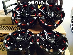

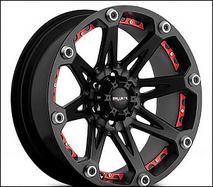

    Presentinho que me dei hehe...
    Aguardando chegar ansiosamente :/
