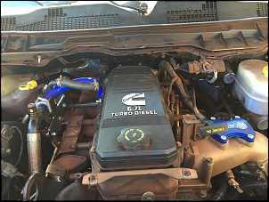

    se voce tiver H&S na tua dodge pode tirar normalmente, mas se tiver original nao da pra tirar! coloquei na minha quinta feira passada. ta ai a foto como ficou. coloquei tambem air intake da H&S mesma marca do chip..deu bastante diferenca!
    ola! você mesmo retirou ou levou em uma oficina? também vou retirar o meu nos próximos dias, estou aguardando chegar, gostaria de saber se dá muito trabalho ou é complicado.
    Eh meio chatinho sim de tirar. Levei num pessoal aqui na cidade q mexe com essas coisa de chip e remove dpf. Na verdade unica coisa chata sao 2 parafusos q fixam o EGR no coletor la no 6o cilindro, eh muito dificil acesso ficamos quase 40min p tentar tirar, depois do resto eh bem de boa vc faz tudo em 1:30h de servico.vc ja tem o EGR? Tem o manual eh bem simples exatamente mesma coisa q o manual.
