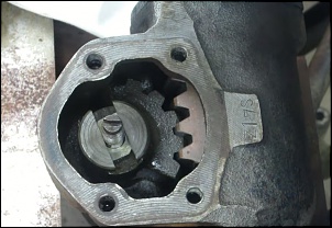

    Explicação: A engrenagem que conecta o eixo do pitman a caixa de direção cria uma folga em alguns pontos. O que se faz é descer levemente o eixo pra que a engrenagem mude os pontos de apoio/toque, pra lugares que ainda nao estão gastos.
    Segue a foto de como é e onde é a folga:

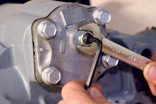

    Então, acima da caixa de direção, bem na posição do eixo estriado, há uma porca 16, com um parafuso no meio. Esse parafuso tem encaixe pra chave allen:
    Eu deitei embaixo da minha e fui com o capo aberto pra iluminar, e a mão ali pelo eletroventilador, e consegui mecher sem problemas e sem retirar nada. Basicamente, primeiro: Vc conecta a chave allen 3/16 no parafuso central pra evitar que ele saia da posição que se encontra quando você frouxar a porca trava 16. Afrouxe a porca cerca de duas voltas, e então aperte o parafuso allen 1/4 de volta. Mecha no pitman, se a folga continua, aperte mais o allen. Va indo até que sinta que melhorou, POREM, nao aperte demais, sempre teste virando o volante e ouvindo se há algum ruído ou se o volante fica duro, caso isso ocorra volte de 1/4 em 1/4 de volta até encontrar o meio termo.
    Basicamente isso resolveu os toc toc, os jogos de direção e inclusive uma pequena folga de meio cm que a direção tinha, no meu caso. Há casos em que a coisa tá tão preta que nao adianta mais. Esse parafuso tem recurso de ajuste justamente pra isso.

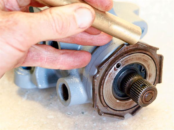

    Ajuste de pré carga:
    Desconectar a luva que conecta a barra de direção a caixa, afrouxar a contra-porca em forma de losango (circular).
    Onde atua?

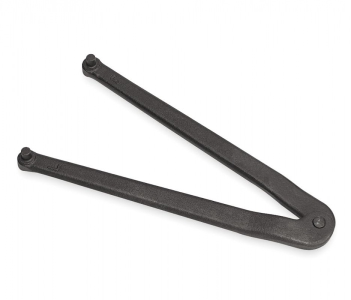

    A chave nessessária:

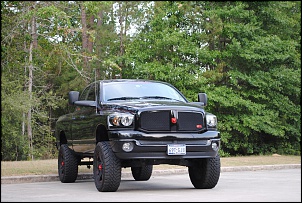

    Ronaldo segue algumas fotos....gosto é gosto ,eu particularmente deixaria no máximo as rodas pretas,toda ,toda perde muito em contraste....mas fica bonita mesmo assim.
    Lembrando que essas estão com lifts ,rodas e pneus maiores,nela original na minha opinião não fica legal,já ví uma assim na rua e sinceramente deixou a desejar,mas faça o que te deixa feliz porque é isso que importa...abraço!!!
