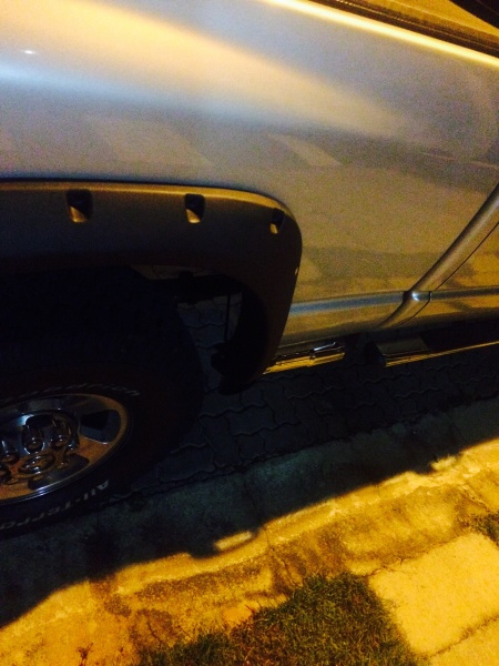

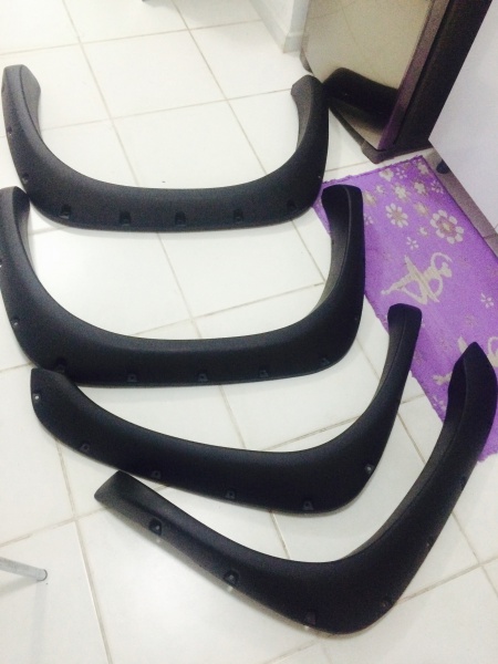

    Bueno, chegaram meus fenders. Adorei haha, so to indeciso se uso preto ou pinto da cor da ram, na real queria pintar, mas gostaria de opinioes!

    Pagou quanto Joester?
    Show.
    Eu gostei assim mesmo! Não sei se a pintura ficaria legal nesse plástico
    Abs,
    Eduardo.

    Entao eduardo, tem que dar fundo, selador, etc, pra ficar do mesmo jeito que a pintura da lata, claro, nao é apenas socar tinta hehe...
    Vai ficar bem profi. Botei eles assim pra ver, fica escandalosa demais
    Pintadinhos, ainda mantem os parafusos cromados e tal, fica mais bruta mas sem ser taõ espalhafatosa (é a opiniao que formei hoje hehe, ainda amadurecendo).

    Citação Postado originalmente por joester.brondani Ver Post
    Na cor fica melhor .
    Pretao assim fica parecendo camionete basica .
