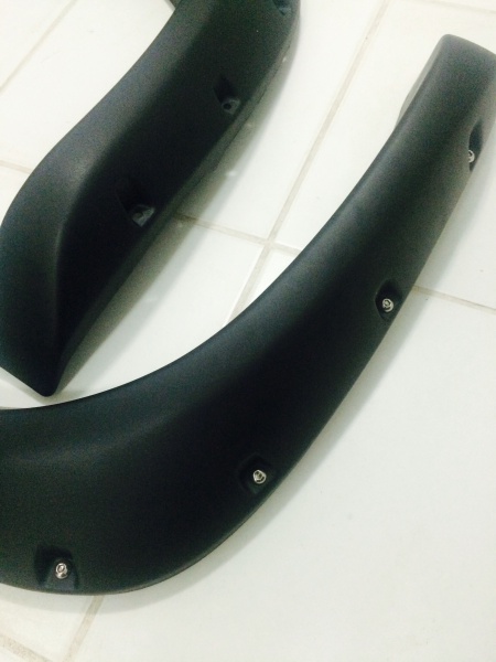

Alguns mimos que estou esperando chegarem:
Fenders Flares Buswhacker (Pocket Style) (Alargadores de para-lamas)
