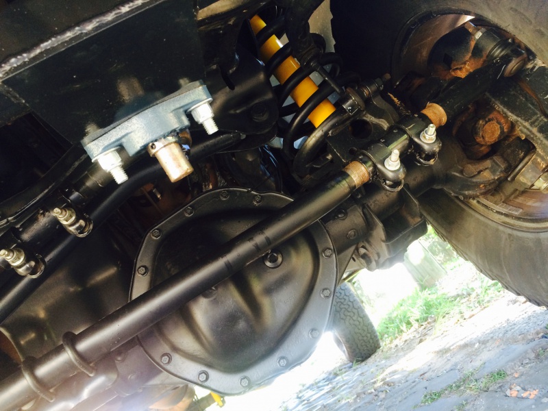

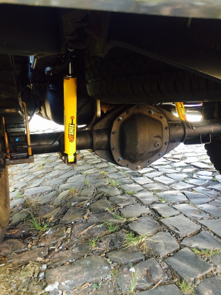

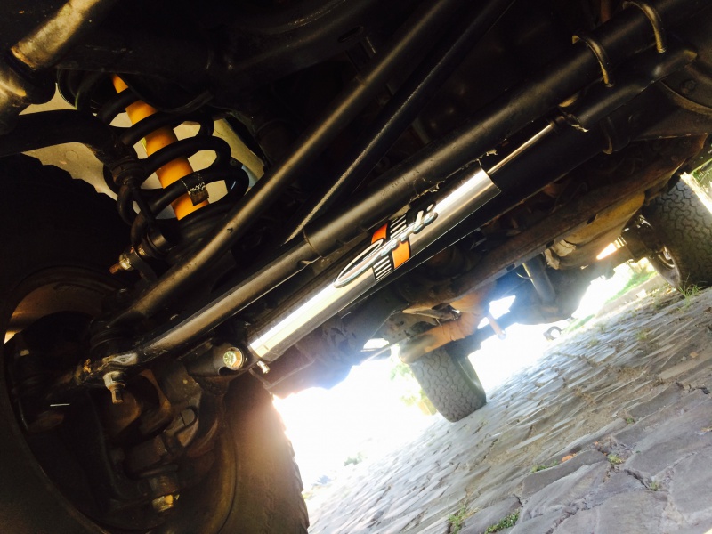

Entao galera, eu, pra conseguir um resultado que me agradasse, gastei um pouco. Mas estou bem satisfeito enfim. Segue o que foi feito:
- Amortecedor de direçao Carli Bilstein 7100 ajustavel (nitrogenio), q alem de ser otimo, firme e duravel, resolve a leve puxada de direcao que a pickup da pra direita quando usando pneus 37"...
- Pneus BF All terrain 37""
- Amortecedores (4) Off Shox, o MELHOR investimento que ja fiz na vida, a pickup fica firme e precisa primcipalmente em alta velocidade...
- Estabilizador de direcao (wb4x4) para aquelas folgas e toc toc da direcao
- Jogo de pivos (4) da carli com garantia vitalicia
- Pivo da roda esquerda (de direcao) aquele que sempre quebra nas RAM , da marca Moog
- Terminal de direcao da mevotech, o original tava um lixo
- Track bar (panhard) ajustavel da Pro-comp, pra resolver o deslocamento que o eixo da pra esquerda com o lift...
- Calços de 2,5" ( polegadas ) da rough country.
E chega!
Ibagens?
Anexo 500035Anexo 500036Anexo 500037Anexo 500038Anexo 500039Anexo 500040Anexo 500042Anexo 500041
Pra mim que andava de Audi A4, nao esta muito ruim nao.. Consigo viajar a 140-160 numa boa, sem aqueles balanços laterais classicos de pickup grande que assustam.

QUOTE=joester.brondani;2269421]Entao galera, eu, pra conseguir um resultado que me agradasse, gastei um pouco. Mas estou bem satisfeito enfim. Segue o que foi feito:
E chega!
Ibagens?
