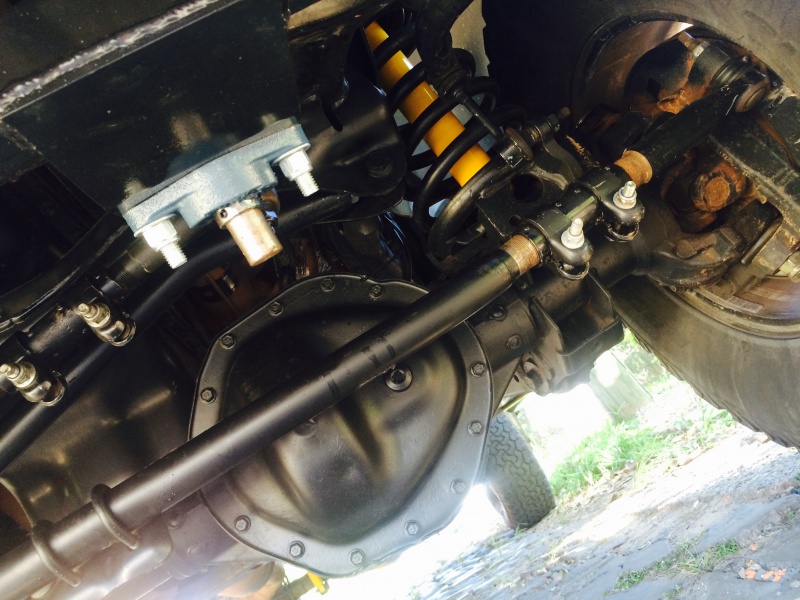

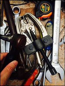

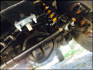

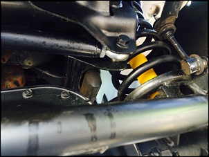

    Entao galera, eu, pra conseguir um resultado que me agradasse, gastei um pouco. Mas estou bem satisfeito enfim. Segue o que foi feito:
    - Amortecedor de direçao Carli Bilstein 7100 ajustavel (nitrogenio), q alem de ser otimo, firme e duravel, resolve a leve puxada de direcao que a pickup da pra direita quando usando pneus 37"...
    - Pneus BF All terrain 37""
    - Amortecedores (4) Off Shox, o MELHOR investimento que ja fiz na vida, a pickup fica firme e precisa primcipalmente em alta velocidade...
    - Estabilizador de direcao (wb4x4) para aquelas folgas e toc toc da direcao
    - Jogo de pivos (4) da carli com garantia vitalicia
    - Pivo da roda esquerda (de direcao) aquele que sempre quebra nas RAM , da marca Moog
    - Terminal de direcao da mevotech, o original tava um lixo
    - Track bar (panhard) ajustavel da Pro-comp, pra resolver o deslocamento que o eixo da pra esquerda com o lift...
    - Calços de 2,5" ( polegadas ) da rough country.
    E chega!
    Ibagens?
    Pra mim que andava de Audi A4, nao esta muito ruim nao.. Consigo viajar a 140-160 numa boa, sem aqueles balanços laterais classicos de pickup grande que assustam.
    Aguardando chegada dos fenders Bushwacker dos eua pra finalizar!
    Abracos

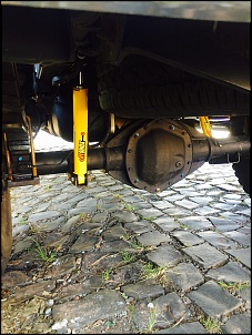

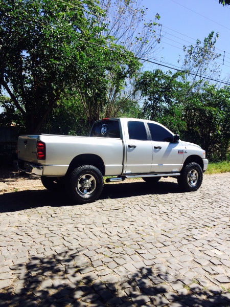

    Usei 37 sem levantar por um bom tempo e soh alegria, so nao virar todo o volante e mto menos parada. Olha ela ai;
