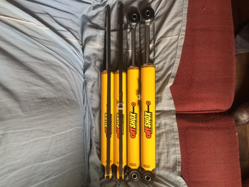

    Então, hoje chegaram meus amortecedores offshox (da off limits). Chegaram de manhã, e no horario do almoço dei um pulo em casa e instalei o par traseiro (todos já sob medida pro meu lift). Primeiras impressões: Muito bem acabados, bem embalados, o atendimento foi otimo, personalizado e principalmente, RAPIDO, sem burocracias. Em nem 10 dias estava tudo aqui. Estou mais faceiro que mosca em tampa de xarope, saí dar uma volta e me senti em meu carro anterior (Audi A4). Naqueles solavancos em que ela se sacode toda, você vê a frente querendo balançar e atraseira praticamente segurando a pickup toda no chão. isso que instalei apenas os 2 traseiros!
    Já de antemão, (mesmo sem ter instalado os dianteiros, tentarei faze-lo hoje a noite) , já super-indico os amortecedores off-shox, pra quem acha a RAM molengona demais e nao curte muito aqueles sustos que ela prega, nas cabeceiras de ponte e afins...
    Saí pro trabalho e vinha podando todo mundo numa avenida bem movimentada aqui, quem via axava que eu tava de uno mille tamanha desenvoltura a pickup ganhou, firme, no chão mesmo.
    APROVADOS!
    Nao ganhei nada com a propaganda, faço pq gostei mesmo , quem interessar fala com Marcelo , www.offlimits.com.br...
