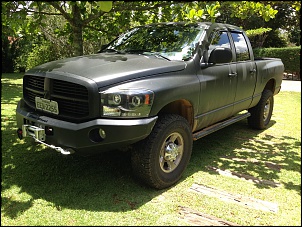

    Citação Postado originalmente por joester.brondani Ver Post
    depois de ver essas fotos me deu até vergonha de sair na rua com a minha
    kkkkkk...A sua tá lindona também...tem que ter orgulho de sair com ela ...Ram é Ram ,ainda mais conservada igual a sua,mas coloca o lift de 2.5 na frente ela já vai dar uma diferença legal ,pois seu pneus são 37...pra vc ter ideia vai ficar mais alta que a minha quando estava com as rodas 22,pois os pneus 325 que tinha nela equivalem a um 35...Abração
