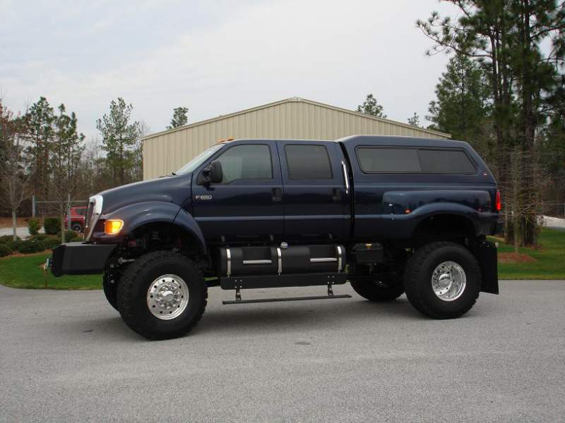

  • #4625
    21/05/2013
    200
    Citação Postado originalmente por RSMach Ver Post
    Boa tarde adson
    Se vc conseguir o procedimento, favor me informar.
    Estou interessado numa f 650, semelhante a esta em anexo. Anexo 407174
    Tudo bem mach?
    Consigo a f-650 igual a esta da foto que estou enviando,vc vai pagar em torno de 180 mil reais!
