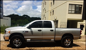

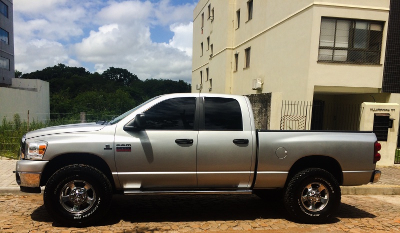

    A quem interessar, o manual de SERVIÇOS da Ram 2008 (acredito que vale para as nossas-brasil- 2009 tambem)
    Tem bastante coisinha interessante e referencia de peças...
    http://www.4shared.com/rar/qce7tnBfb...y_Service.html
    A proposito, mais umas fotinho da bixona, agora lavada de verdade haha
