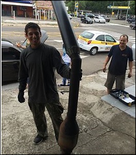

    A proposito, tinha mantido o catalizador no lugar e apenas levado até a lateral embaixo da porta do carona com um cano de 4" normal, mas nao tava tão legal o ronco, sentia falta de grave, peso, ainda tava meio estralado. Então, fiz algo que li axo que por aqui mesmo, mas um pouco "adaptado". Soldei um cano de 6" no ultimo metro de escape, porem mantendo o cano de 4" por dentro por uns 2 palmos (Cheguei a essa ideia testando com o cano de fora pra frente e pra traz até chegar ao ronco que me agradou)... Ficou realmente lindo, gravão poderoso, tanto pra dentro quanto pra fora, forte e firme, roncão de caminhão mesmo. Fica a dica!
    -1503281_896408700369679_1332382887150114919_n.jpgÓ o cara da solda ai hehe...

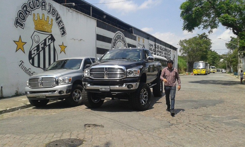

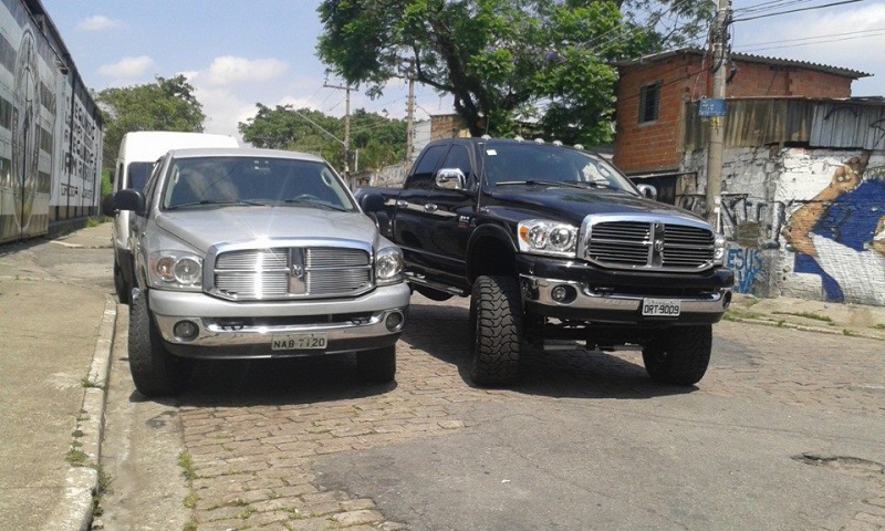

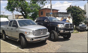

    Fala ai Ronald blz?....fui lá na chassis force para colocar um suporte novo na minha barra de direção...ví sua Ram prata lá e ví que terminaram o serviço....eu ia te esperar ,mas tive que ir embora pois tinha compromisso...espero que sua Ram tenha ficado boa....desculpe a pergunta ,mas ficou muito caro a brincadeira?...aproveitei e parei a minha Ram do lado da sua e tirei umas fotos,dá pra ve que a minha não tá nem um pouco original de altura!rsrsrsrsrsrs!!!...desconsidere o plano de fundo...infelizmente a sede da torcida jovem fica ao lado da chassis force e estragou a foto....kkkkk....sem ressentimento aos santistas de plantão.
    Miniaturas de Anexos Miniaturas de Anexos -ram-elias.jpg   -ram-elias2.jpg   -ram-elias-3.jpg

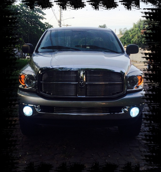

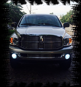

    Citação Postado originalmente por Ronald Rogerio Ver Post
    Que isso meu parceiro, tamujunto pra tentar resolver nossos probleminhas.....a principio q farol é esse q vc colocou ai no milha? e o ronco ficou legal? A minha tirei o abafador grande, deixei o da frente e virei tbm pra baixo da porta traseira do carona com uma ponteira cromada de 5`` ficou muito bom, minha mulher q reclama pra carai..mais vai ter q acostumar...kkkkkk
