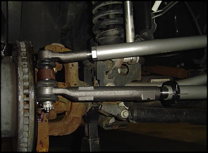

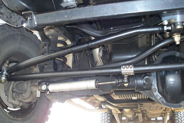

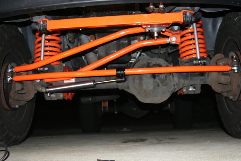

    Vejam as fotos da barras crossover que os americanos(não a mopar) inventaram....pelo que vi nos forum dos gringos essa barra cross over é muito melhor que a mopar ...segue algumas fotos.
    E aproveitando...já consegui uma das coisas que eu mais queria que era fabricar um kit de ótima qualidade e preço justo para elevar as brutas,,,agora vou me esforçar muito junto com meu fabricante para fabricarmos uma barra cross over iguais a esta da foto.-barra.jpg-barra-3.jpg-barra2.jpg

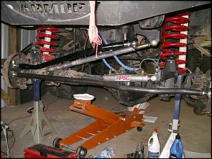

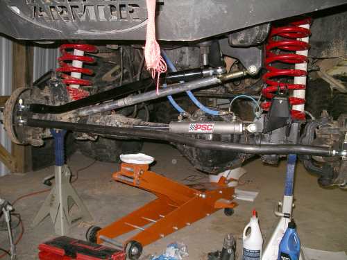

    Segue mais umas fotas da crossover:
    Miniaturas de Anexos Miniaturas de Anexos -barra-cross1.jpg   -trac-6.jpg   -track-5.jpg   -track-3.jpg
