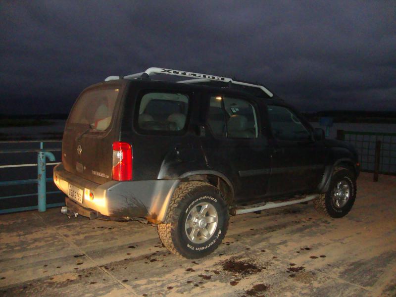

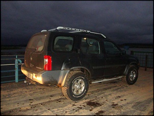

    Só pra encher linguiça, segue uma foto da volta da fenajeep, na balsa de paranapanema...
    Miniaturas de Anexos Miniaturas de Anexos Comprei um Xterra e... GOSTEI!!!-dsc04406.jpg   Comprei um Xterra e... GOSTEI!!!-dsc04409.jpg
