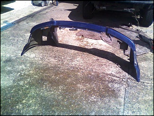

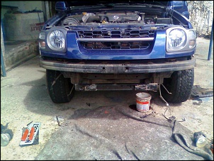

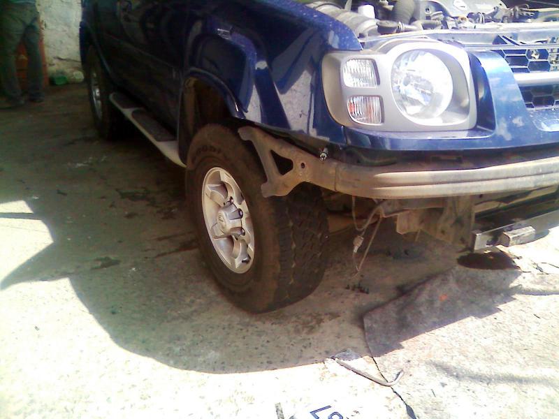

    Tive uma surpresa desagradável na quinta-feira dia 26/05, ao sair do trabalho por volta das 18:15 peguei engarrafamento como sempre, parei atrás de um CARRO FORTE da empresa Nordeste, gostaria de frisar que está via têm sentido único! De repente, o CARRO FORTE começou a andar de RÉ e em minha direção, comecei a buzinar e nada, até que ele colidiu bruscamente com a dianteira da minha X, neste momento só pensei em deixar o pé no freio, pois não tinha por onde sair e fiquei preocupado com os carros atrás de mim, fiquei tão nervoso que tremia, desci do carro e fui procurar saber o por que ele decidiu andar no sentido contrário em uma via de mão unica e para que ele também verificasse o(s) dano(s) causado(s). O ajudante veio me perguntar se eu havia colado no fundo, contei até 10 para não perder a minha razão. Resultado, depois de 10 minutos é que eles se convenceram que o Para-choques havia entrado. Olha eu estava tão retado que um deles chegou a sugerir para irem embora pois eles não conseguiam conversar comigo. Mais uma vez, respirei fundo foi aí que tirei fotos com o celular e tomei os dados do condutor. É, acho que as pessoas pensam que um carro é um brinquedinho, já pensou se quem estivesse atrás deste fosse CARRO FORTE fosse um Celta??? Acho que pelo impacto o motorista estaria preso no volante.
    Segue fotos de como ficou o Para-choques.
    Como citei anteriormente conforme o anexo acima, serviço aprovado para execução, segue algumas fotos que tirei hoje da capa do PC fora da X, acho que a pancada afetou também a tubulação que sai da direção hidráulica, pois está vasando pouca coisa em uma das conexões da borracha para o alumínio, aproveitei mandei tirar e levei para uma empresa que repõe as conexões, o trabalho ficou muito bom, depois coloco as fotos.
    Miniaturas de Anexos Miniaturas de Anexos Comprei um Xterra e... GOSTEI!!!-capa-do-parachoques1.jpg   Comprei um Xterra e... GOSTEI!!!-capa-do-parachoques.jpg   Comprei um Xterra e... GOSTEI!!!-x-sem-capa-do-parachoques1.jpg   Comprei um Xterra e... GOSTEI!!!-x-sem-capa-do-parachoques.jpg

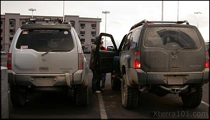

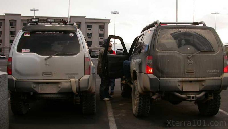

    Vejam nessas fotos o defletor traseiro para Xterra. Vcs já perceberam o quanto o parabrisa traseiro fica sujo em época de chuva ou em estrada com poeira? Os gringos falam muito bem dele.
    Aqui no Brasil não tem esses defletores, mas acredito que talvez o do troller sirva. Pode ser pintado da cor do carro. Q vcs acham?
    Miniaturas de Anexos Miniaturas de Anexos Comprei um Xterra e... GOSTEI!!!-reardeflector.jpg   Comprei um Xterra e... GOSTEI!!!-deflectoruse.jpg
