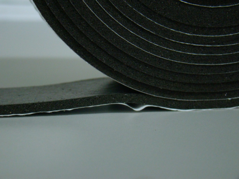

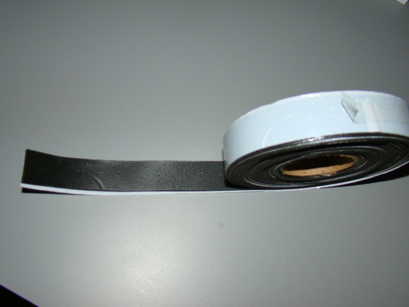

    A minha sugestão é uma fita utilizada para tirar barulho de painel. Ela é resistente e barata.
    Citação Postado originalmente por marcio_bispo Ver Post
    Galera
    A algum tempo percebi que aquela carenagem do bagageiro do Xterra infere ao teto um atrito exatamente na área de contato carenagem-teto, que acaba estragando a pintura, dando ferrugem e, em casos mais relapsos, urando o metal Não adianta limpar muito, pois sempre vai ter alguma sujeira ali. Então, para resolver bem este assunto, resolvi aplicar nesta interface aquela fita colante acrílica dupla face transparente. Ela cola bem na lataria e isola tal área das agressões externas (no meu caso a pintura já estava bem ralada) e não aparece tanto, pois é transparente.
    Seguem as fotos:
    Miniaturas de Anexos Miniaturas de Anexos Comprei um Xterra e... GOSTEI!!!-maio-2011-080.jpg   Comprei um Xterra e... GOSTEI!!!-maio-2011-081.jpg   Comprei um Xterra e... GOSTEI!!!-maio-2011-079.jpg
