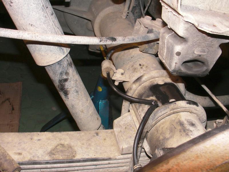

    Sensor abs traseiro
    vale dar uma olhada na fixação da fiação dos sensores do ABS traseiro, segue abaixo foto do lado esquerdo do motorista, o fio estava muito perto do batente da suspensão e numa viagem por estrada de terra com o carro carregado, deu fim de curso e o fio estava bem entre o batente e a suspensão.
    Conclusão o fio foi prensado, cortou um deles e a luz do abs acendeu.
    Hoje soldei o fio partido e tudo voltou ao normal.
    Vale a pena dar uma olhada, se esta muito proximo, se estiver, basta fixa-lo no grampo U que prende o feixe de mola.
    abs

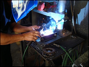

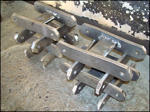

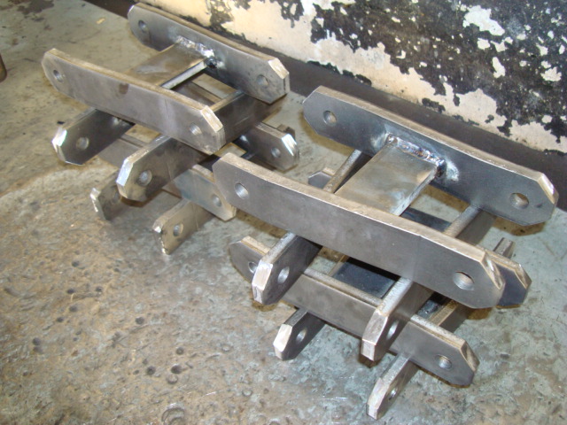

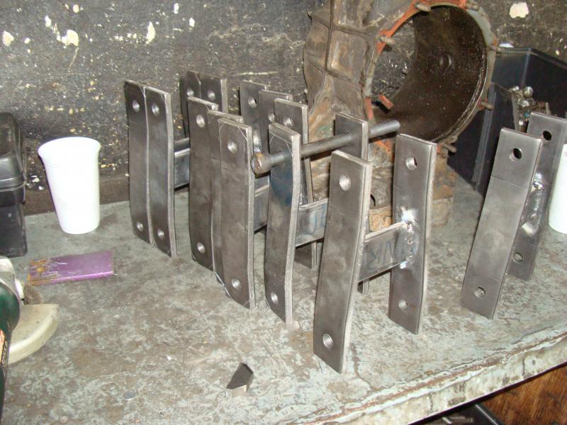

    Boa noite all.
    Ia numa cachoeira hoje mas não deu. Resultado: Fiquei em casa e quase terminei os jumelos que estava fazendo. Agora só falta aparar as pontas e pintura eletrostática. Vejam as fotos. Fiz até uma gabarito para ficar tudo alinhadinho!!!
    Miniaturas de Anexos Miniaturas de Anexos Comprei um Xterra e... GOSTEI!!!-dsc04026.jpg   Comprei um Xterra e... GOSTEI!!!-dsc04027.jpg   Comprei um Xterra e... GOSTEI!!!-dsc04028.jpg

    Trotta: parabéns pelo trabalho!!! Só me informe por favor, se consigo deixar a viatura com a frente na mesma altura que a traseira com os jumelos, somente pela barra de torção??? Fico no aguardo do término de sua obra!!!

    Surfavel,
    Sim é apenas regulagem da barra de torção dianteira. Vc sobe 1,5" com o jumelo atrás e 1" na rgulagem da barra de torção dianteira.
    Ok? Mais uma foto atualizada dos jumelos, só falta a pintura eletrostática. Mas primeiro vou instalar no meu carro, tirar algumas fotos e fazer alguns teses, ok?
    Valeu...
