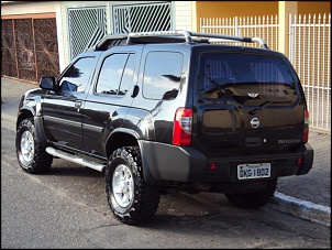

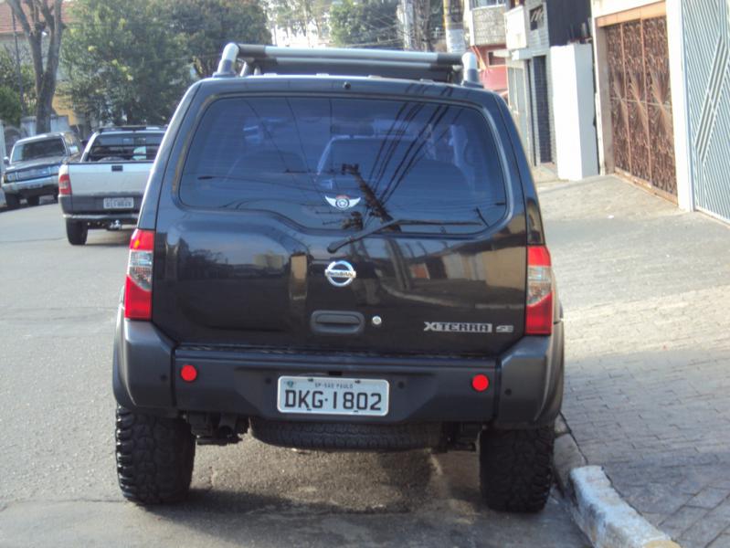

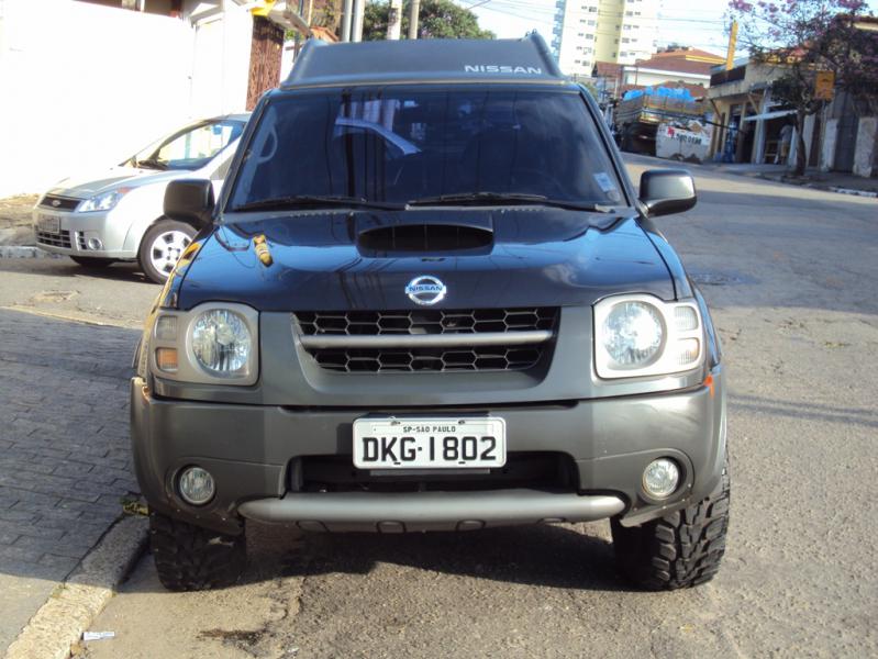

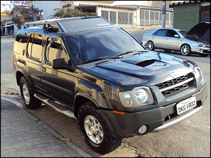

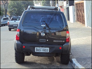

    All,
    Só pagando a dívida, seguem as fotos da XTerra...
    Desculpe postar aqui, mas como sei que tem várias pessoas interessadas em XTerra por aqui, resolvi abusar da boa vontade de vocês...Rs
    Abs.
    Alexandre
    São Paulo - SP
    XTerra e Samurai
    Miniaturas de Anexos Miniaturas de Anexos Comprei um Xterra e... GOSTEI!!!-xterra-lateral.jpg   Comprei um Xterra e... GOSTEI!!!-xterra-quina-traseira.jpg   Comprei um Xterra e... GOSTEI!!!-xterra-quina-dianteira.jpg   Comprei um Xterra e... GOSTEI!!!-xterra-traseira.jpg   Comprei um Xterra e... GOSTEI!!!-xterra-frente.jpg
