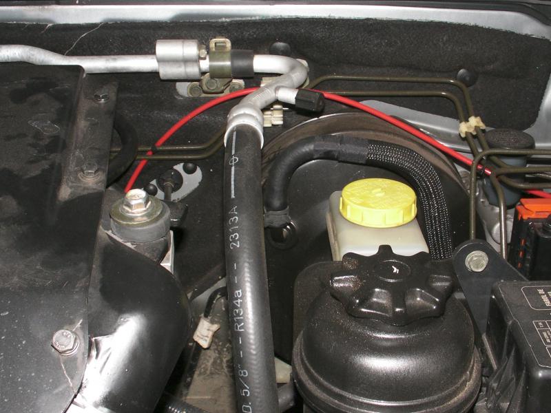

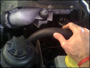

    Bom pessoal, este fim-de-semana como no anterior dei outra vistoria na minha viatura e ao abrir o capô do motor olha o que achei!!! Esta mangueira me pareçe que é a do ar condicionado ela passa colada a esta chapa e já está abrindo um buraco nesta mesma mangeira. Alguém já teve problema parecido??? Solução encontrada no momento foi afastar um pouco a mangueira e colocar a fita de alta(emburrachada) de eletricidade porém notei que por ser borracha esta chapa com a trepidação do motor continuaria a furar as borrahchas, depois coloquei além da fita de alta uma borracha rígida e com a fita de alta envolví a chapa para proteger a borracha do ar condiciondo. Olhando hoje nas fotos cheguei a conclusão que ficou muito armengado, acho que a melhor solução e mais viável é entortar a chapa.
    BETUCAGARCIA Boa Tarde!
    Vc pode usar uma abrçadeira de nylon, tipo estas que é usada pelos policiais, ai vc avasta a mangueira pra perto do intercule evitando que ela encoste na chapa onde fica o tambor do óleo hidraúlico.
    Abçs. Lima.

    Citação Postado originalmente por Lima5.3 Ver Post
    Abçs. Lima.
    Lima,
    Beleza pelas dicas sua e dos que a mim responderam e deram sugestões das fotos que anexei com dúvidas, claro que serão sempre bem vindas. Já pensei hoje, olhando a foto que tirei em dar uma empenada nesta chapa com um alicate para que a borracha só trabalhe com a curvatura que eu fizer nesta chapa, vou ver se dá e como vai ficar.

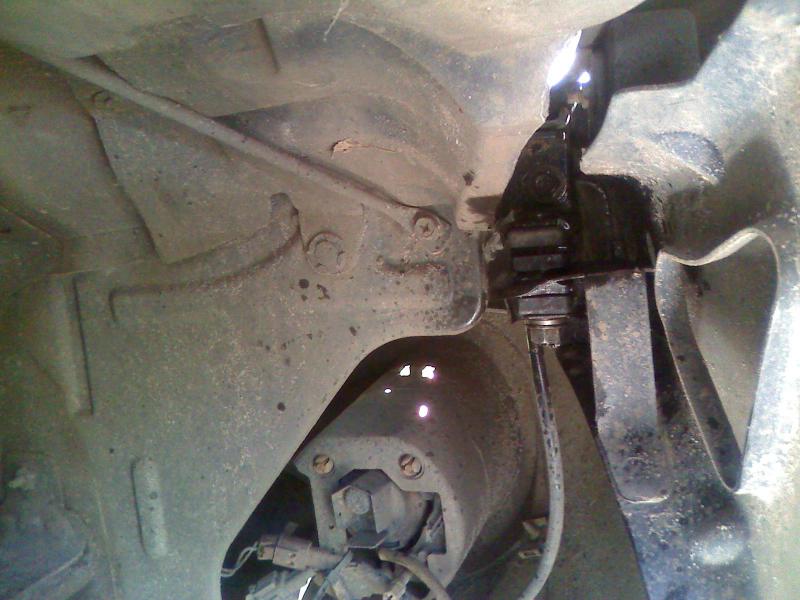

    Quanto ao parafuso do Parachoque, preciso tirar a borracha que envolve o parafuso que quebrei para colocar um de melhor qualidade e acabamento. Tentei retirar esta borracha e não conseguí, até o acesso para tirar é ruím, alguém já retirou alguma vez??? se sim, como???
    Miniaturas de Anexos Miniaturas de Anexos Comprei um Xterra e... GOSTEI!!!-chapa-tambor-hidraulico.jpg   Comprei um Xterra e... GOSTEI!!!-foto-borracha-com-parafuso-parachoque.jpg

    Rapaz, na minha viatura este tubo fica bem entre o intercooler e esta chapa que é o suporte do reservatório de fluido da direção. Seria bom vc tentar mexer nesta tubulação do ar para esta mangueira ficar melhor colocada. Nestas viaturas a diesel, cujos motores vibram pacas, qualquer coisa batendo em outra faz barulho e pior, pode levar a quebrar algo.

    Tem que tirar toda a capa do parachoque, depois tirar os parafusos que segura o para choque de aço que fica por trás e só assim descer tudo junto retirando a borracha. Não consigo entender como a NISSAN fez isso!
    Para não quebrar esse parafuso que vc quebrou o macete é colocar umas arruelas antes da porca, ai ele fica apertado e deixa a ponta do parachoque firme.
    No seu caso eu retiraria tudo e faria uma adaptação mais fácil e prática.

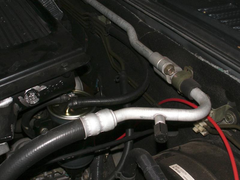

    Usuário Avatar de ZYKAO
    09/06/2006
    1,382
    Betuca,
    Olha o que o Marcio falou, segue abaixo algumas fotos da minha. a mangueira passa perto do suporte mas nem encosta.
    Miniaturas de Anexos Miniaturas de Anexos Comprei um Xterra e... GOSTEI!!!-cam_0008.jpg   Comprei um Xterra e... GOSTEI!!!-cam_0007.jpg   Comprei um Xterra e... GOSTEI!!!-cam_0009.jpg

    Citação Postado originalmente por ZYKAO Ver Post
    Betuca,
    All,
    Reparei na minha e tb não encosta e nem tem marcas. Talvez um pequeno ajuste nos suportes da mangueira resolva o pro.

    ->exiliado, a minha terei que pintar o teto pois já notei que ao tirar a grade e a testa com o nome NISSAN a borracha que fica entre o teto e a testa estava fora do acabamento plástico e arranhou, aproveitarei para retocá-la toda, mas só quando chegar de viagem semana que vêm.
    ->Lima, ZYKAO, Márcio e Trotta.79, verificarei o encaminhamento desta mangeira conforme informardo por voces, acho que voces têm razão, olharei com calma depois retorno se procede ou não.
    ->Trotta.79, vou anotar sua dica com relação a retirada do Parachoques
    e fim-de-semana que vêm meter mão.
