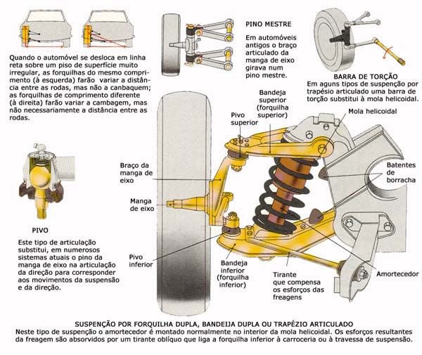

    Está ali a famosa barra de torção:
    Trapésio articulado
    Os sistemas de forquilhas ou triângulos articulados duplos – trapézio articulado -, é um sistema vulgar de suspensão dianteira independente.
    Além de manter as rodas na posição adequada e transmitir a carga às molas, as forquilhas articuladas devem também resistir às forças originadas quando o automóvel acelera, freia ou faz uma curva como as duas primeiras destas forças atuam longitudinalmente em relação ao automóvel, torna-se necessária a utilização do sistema de forquilhas, que proporciona uma base larga.
